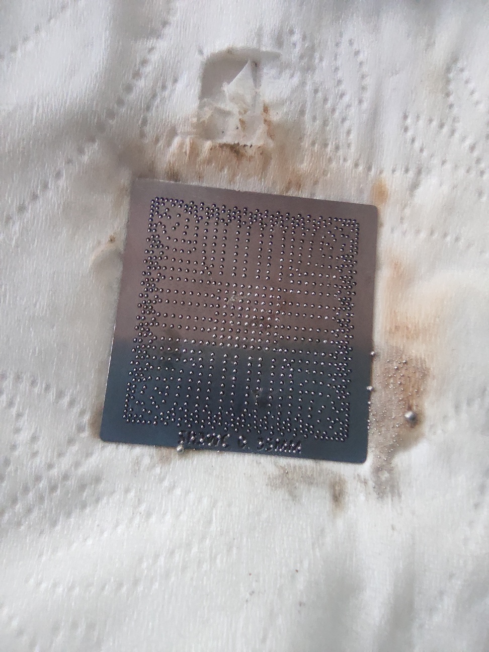

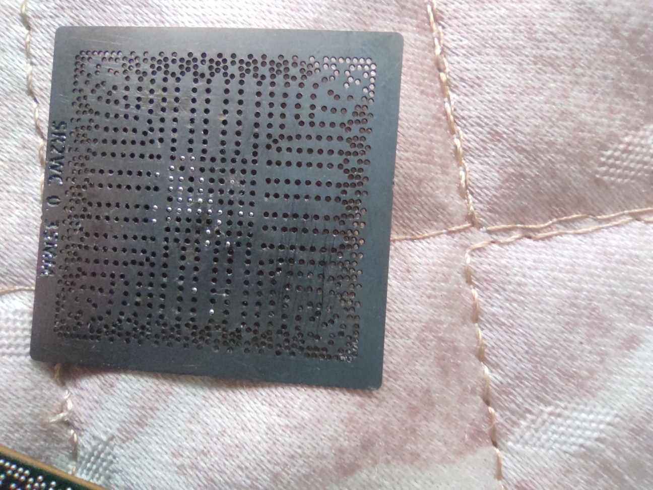

试了十多次了,照片里面算是最成功的一次了,不过还是掉了好几个球。
什么方法都试过了,可能是钢网质量不好吧,不平不能完全帖合到芯片上。
这种大家是怎么用,一点都不好用

,,应是钢网问题,不平,手一松中间就弹起来了

温度不够啊

楼主这个问题我也碰到过,后来只用钢网摆好锡珠,加热时先去掉钢网,就很好了。

钢网不平,全程用钳子压住不敢松手,但是风枪加热时不松手不行啊
有什么好的方法?

楼主是植锡还是植球? 用锡浆的?  加热的时候钢网变形就植不好了

钢网一定要擦干净、  不然的话  取下来时裼球会粘到钢网上

搞复杂了,我平时都是用锡浆一刮风枪300度就成,关键是网要好
