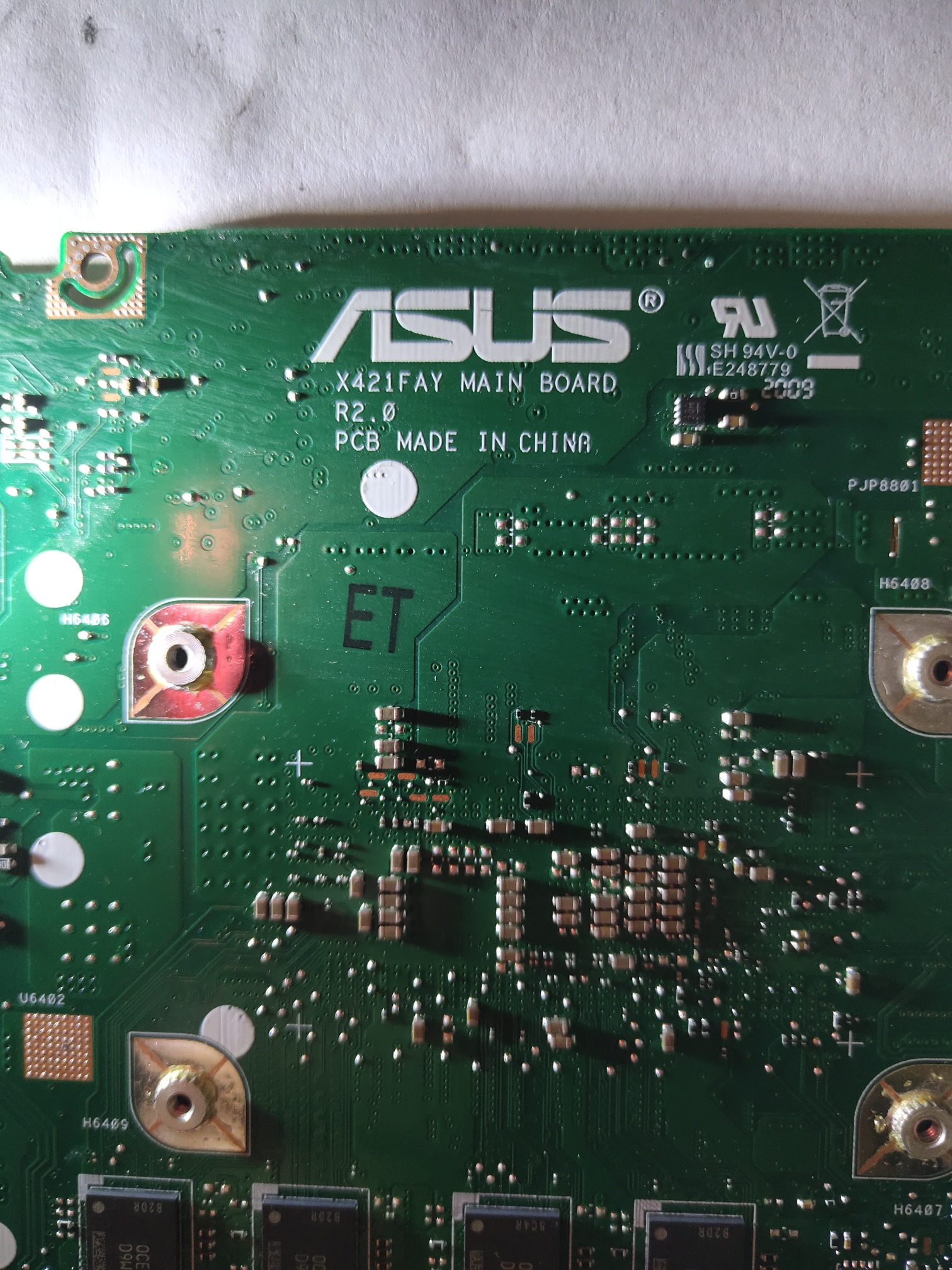

版号x421fay

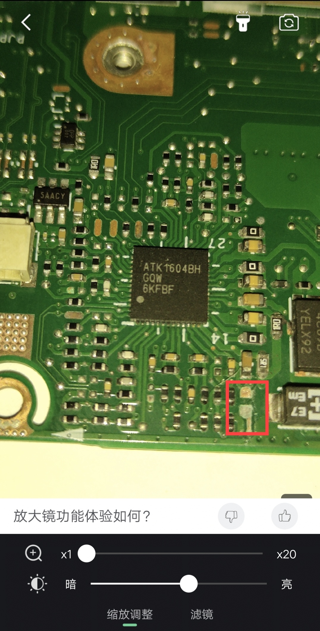

红框处掉了个电阻,不知道阻值,网上也没找到atk1604的资料
作者: ①辈子守擭妳    时间: 2021-4-24 17:55
19v 供电
0欧拉过去
作者: zbok1228    时间: 2022-6-14 18:23
0电阻 直接短接
作者: chengjung2011    时间: 2022-8-16 13:10
不是 0欧的     x10欧的
