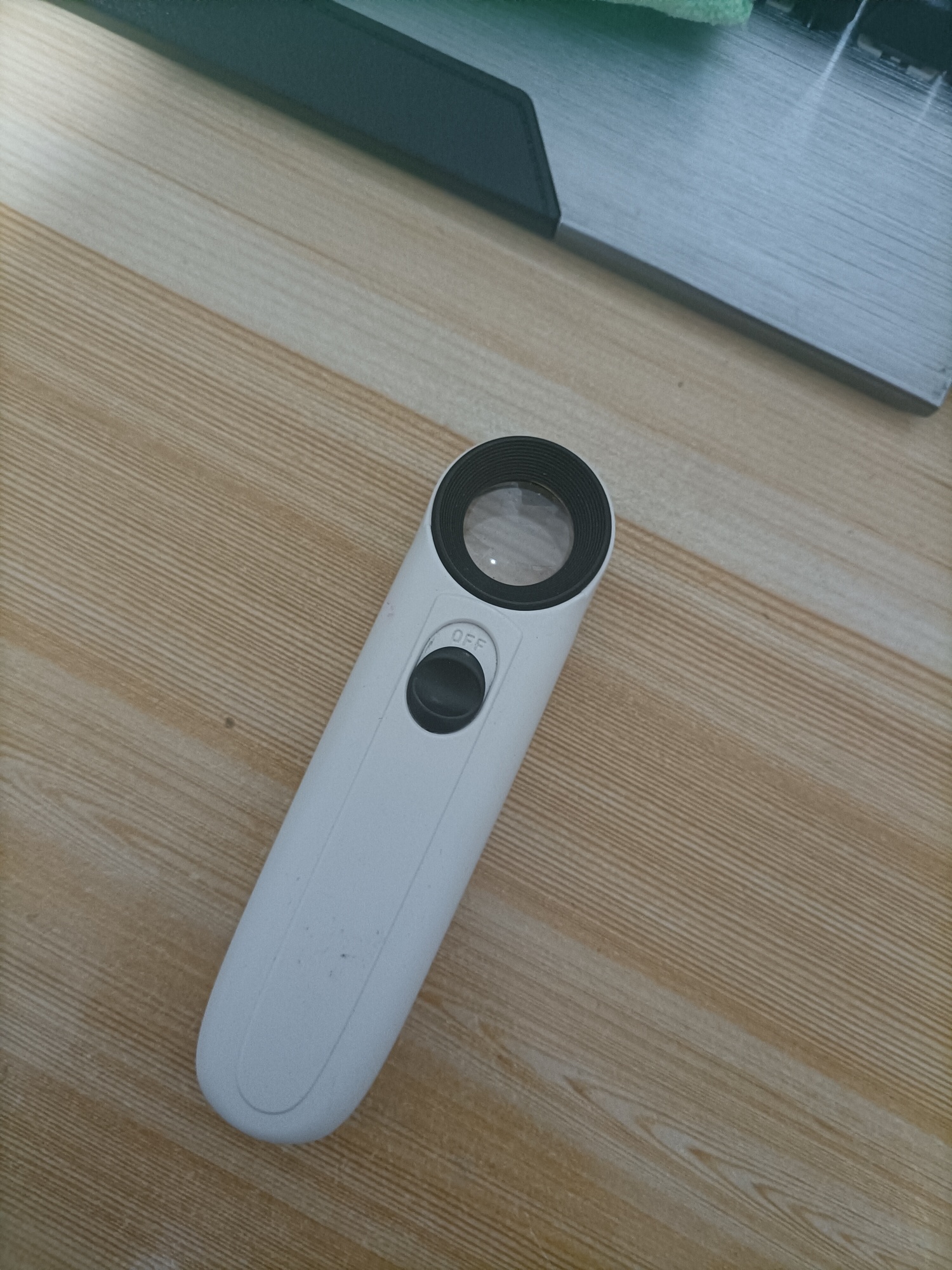

作者: 老吴来了    时间: 2021-4-15 15:04
楼主用的什么?显维镜
作者: tommy123j    时间: 2021-4-15 18:18
楼主,万分感谢
作者: 百度8Cyih    时间: 2021-4-15 21:07
老吴来了 发表于 2021-04-15 15:04
楼主用的什么?显维镜
50倍放大镜

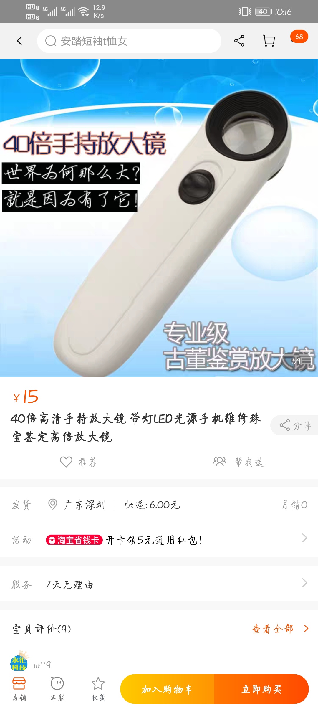

作者: 老吴来了    时间: 2021-4-15 21:53
百度8Cyih 发表于 2021-04-15 21:07
50倍放大镜
真50倍?我的30倍眼睛都看瞎了,要距很远才能放大而且看不清楚
作者: 百度8Cyih    时间: 2021-4-15 22:16
楼主用的什么?显维镜
40倍,我记错了,记性不好。
