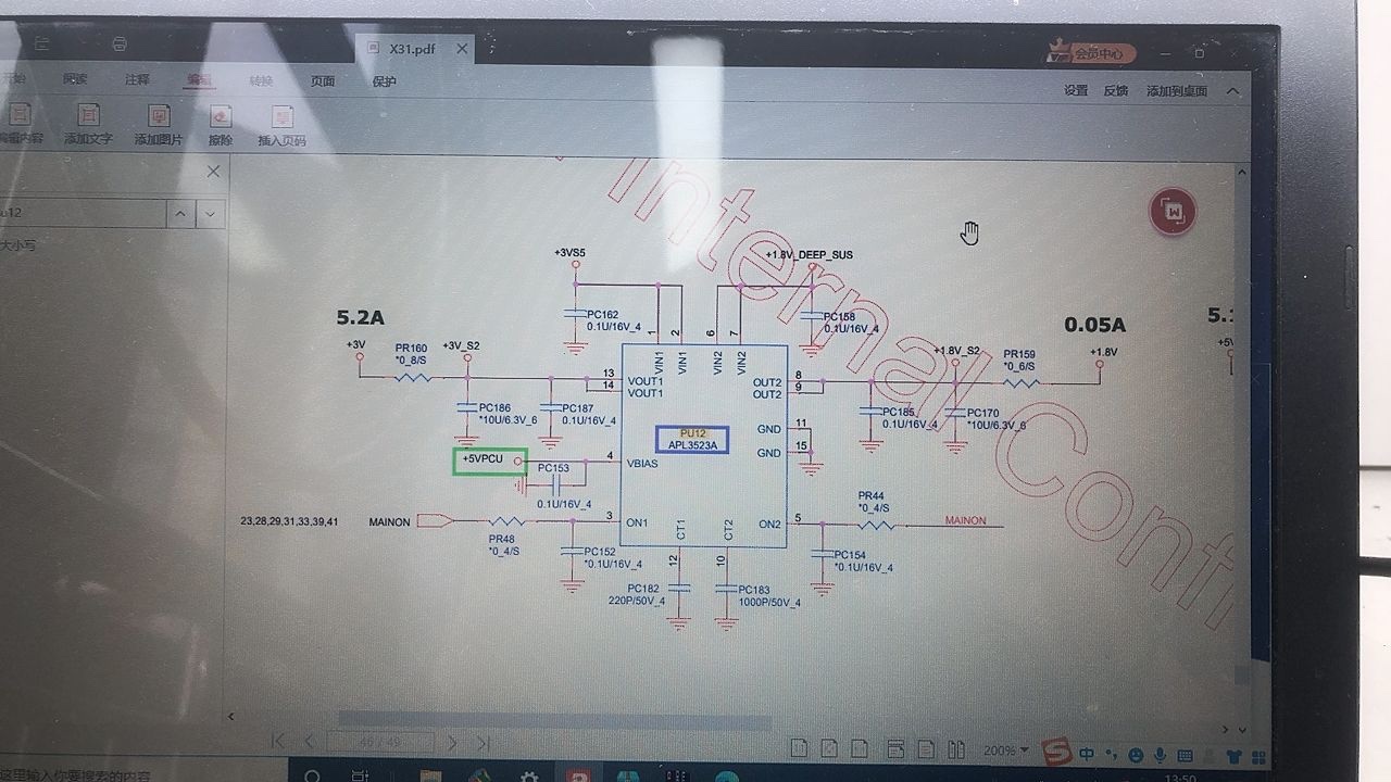

3、3v供电芯片可以短接嘛?

短接pr160?后级不短路的话可以短接。
作者: lajidong    时间: 2021-4-14 15:13
怎么短接法?
作者: lee1988    时间: 2021-4-14 22:18
不能短接的
作者: 天意wx    时间: 2021-4-14 22:50
无短路可以短接测试  若能修复最好按照原设计修好
作者: redfish133    时间: 2021-4-15 11:05
有时候可以,但看师傅技术了。
作者: 小飞豹    时间: 2021-4-15 17:52
3v、转1、8v管怎么短接大哭:}求指教

用2个1117可以改
作者: xwhedyo    时间: 2021-4-17 00:39
电路都没有看懂呀兄弟,这个进2出2,不是你想象的那样,最好找专业维修人员吧,别把故障扩大了

你短接还不如,找个内存,1.5v直接拉过去试试嘞,3.3v直接短接过去,有烧鸡的风险啊

版主已经回复的够清楚了,确定没短路可以短接过去,短接过去如果好了,再想办法把这个故障点修好,反之则不是这里的问题
作者: 天宇科技    时间: 2021-4-18 14:04
有开启条件。先查查有没有收到开启。

都是有时序的,短接有什么用?
