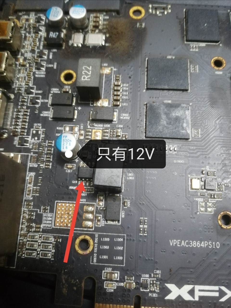

r9 280显卡无1.8v电压

这个是1V的PXE_VDD,往上两个乌龟管的是FBVDD ,1.8V是8脚电压管输出的线性电压

没1.8V怎么维修
