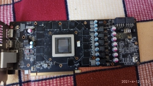

AMD R9 390显卡核心显存都无供电,加焊核心后也不行,求维修思路,有此卡点位图的希望能发我一份,供小弟研究下,谢谢大家!

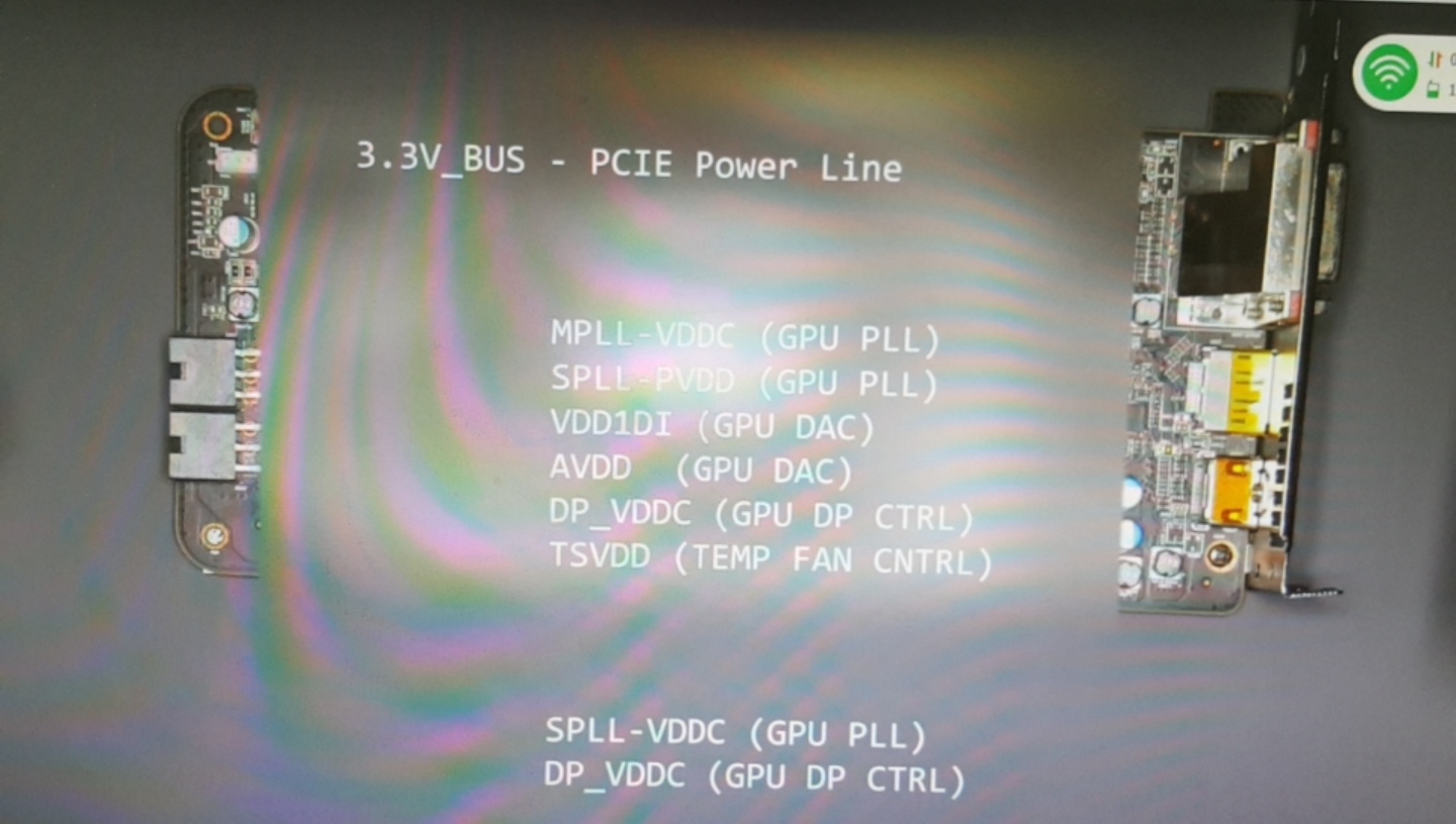

没点位图,你先按照A卡上电时序测下啊。同学习。
作者: sayn2020    时间: 2021-4-12 12:34
作者: zhang2013...    时间: 2021-4-12 12:51
打阻值   没有短路就上电,量下各部位电压看下哪里不正常

作者: 失衡天平    时间: 2021-4-12 17:45
samson-mou 发表于 2021-4-12 15:30
无核心供电,干嘛加焊核心,先去查一下核心供电的相关电路,没有图纸,只能凭经验查!
以前碰到过加焊核心后供电消失,再次加焊又好了的情况,没有头绪就加焊了核心试一下

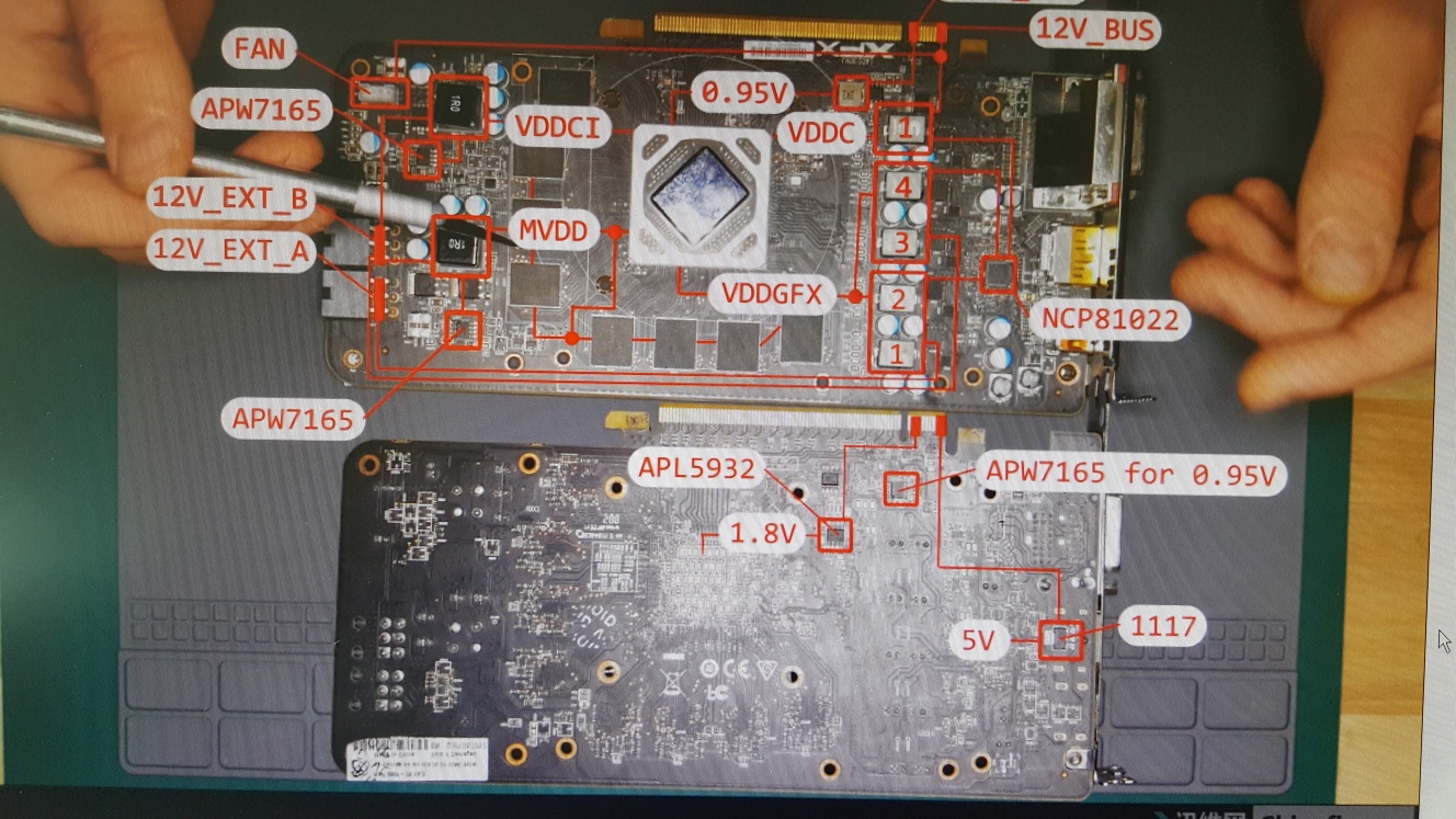

作者: 失衡天平    时间: 2021-4-13 14:43
在这部分可以量到有个2.2V电压,背后有场管输出5V电压,2.2V电压供电了Bios芯片好像不对,我记得BIOS脚上能量出的电压是3.3V

作者: 快得自己    时间: 2021-4-14 14:10
这样的先查ncp81022
作者: 快得自己    时间: 2021-4-14 14:12
核心显存都不供电的,你看ncp81022的资料就知道为什么回焊bga有的会好了。先查 5-3.3-1.8有了就查电源管理ic 再查pex

作者: 夏当与亚娃    时间: 2021-4-16 00:23
先打pcie12v,外接供电12v,pcie3.3v,时钟,复位和5v看看有没有短路,没短路上机。你的不出电压先看看电源管理ic工作条件是否满足,如果没短路,大概率ic坏。
作者: 失衡天平    时间: 2021-4-16 14:28
夏当与亚娃 发表于 2021-4-16 00:23
先打pcie12v,外接供电12v,pcie3.3v,时钟,复位和5v看看有没有短路,没短路上机。你的不出电压先看看电源 ...
都没短路,时钟和复位怎样量在什么地方量?这块板上我没找晶振!
