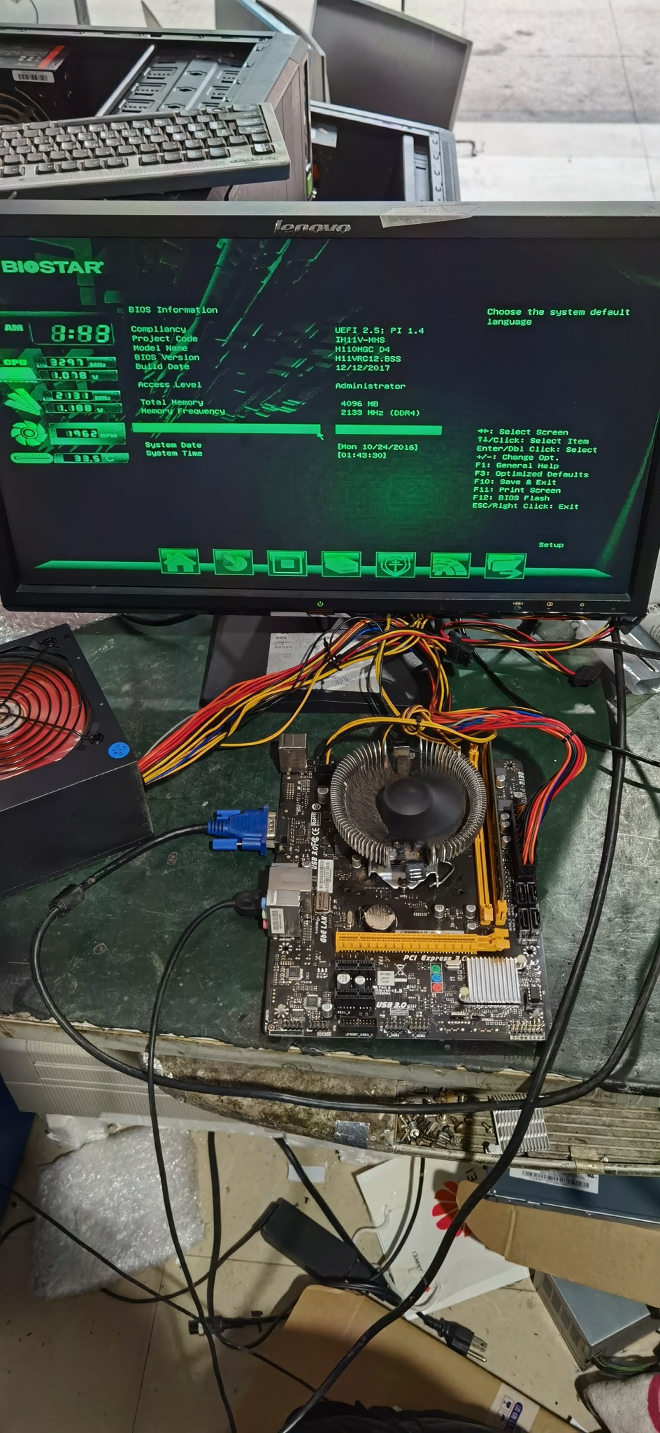

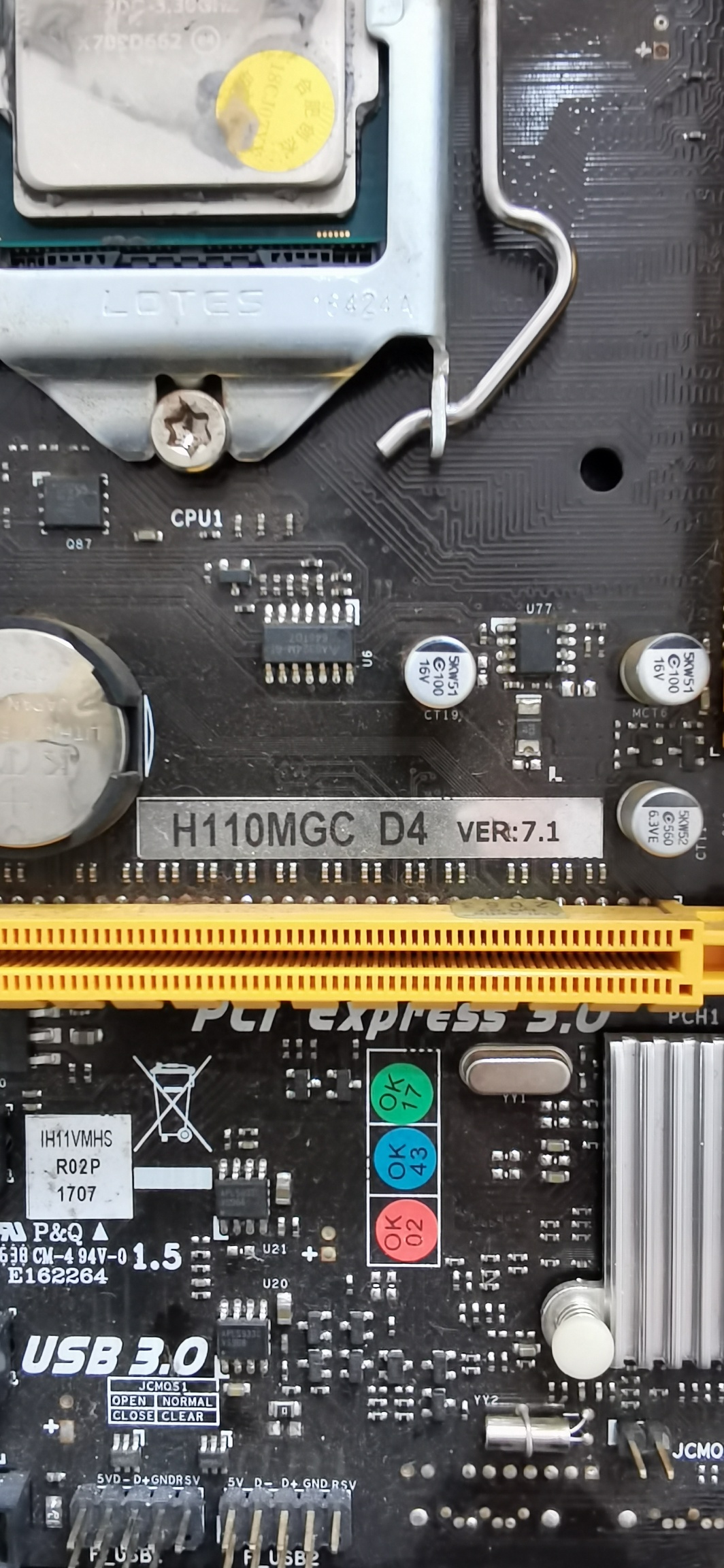

映泰H110MGC D4 REV 7.1主板开机无显,论坛下了三个BIOS刷上都是开机二十多秒才显示,无奈淘宝上买了一个说是原厂BIOS,刷上开机自动重启二次后亮机,关机再开很快亮机
