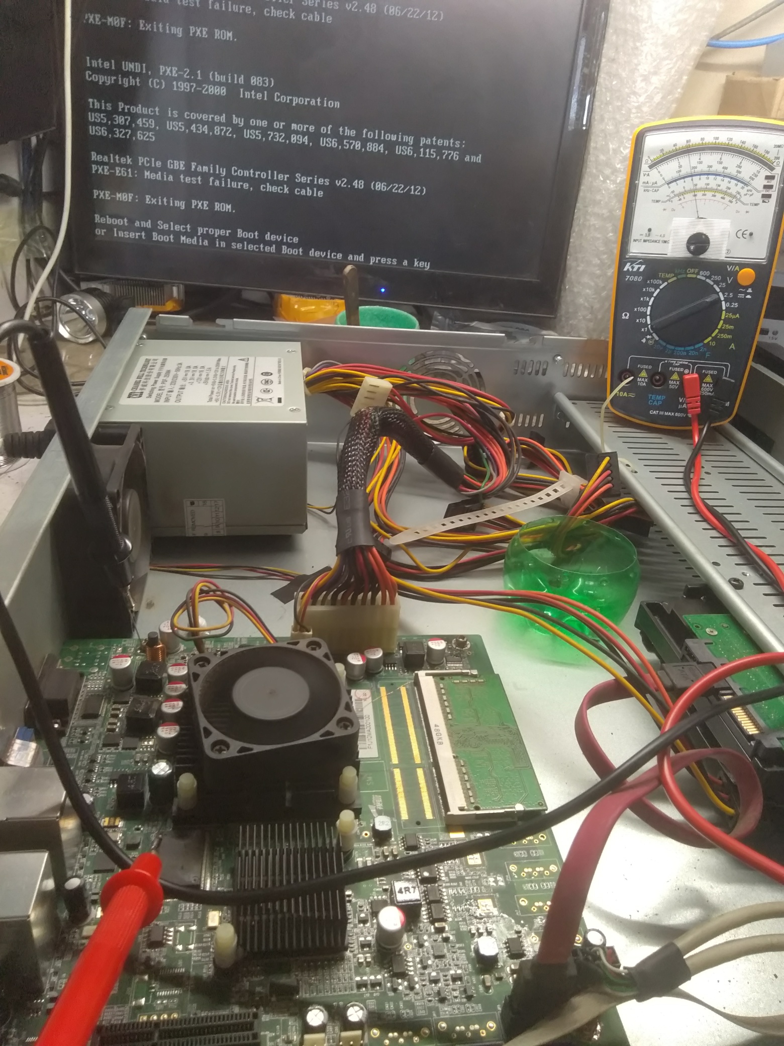

标题: 易视的 ktv总的 EVS6800 开机不显示
测试发现不显示无sa供电  测试供电正常的  开启电压不正常  芯片是95870 开启1.5以下 不出电压  高于就是正常  电压时高时低  割断开启信号  从内存芯片51116的pg飞过来 开机测试多次 正常  OK

这类机没图纸没资料楼主能搞定确实厉害。
作者: 陶升庆    时间: 2021-4-12 12:08
pxhxkij 发表于 2021-4-12 11:25
这类机没图纸没资料楼主能搞定确实厉害。
有芯片手册就好搞
