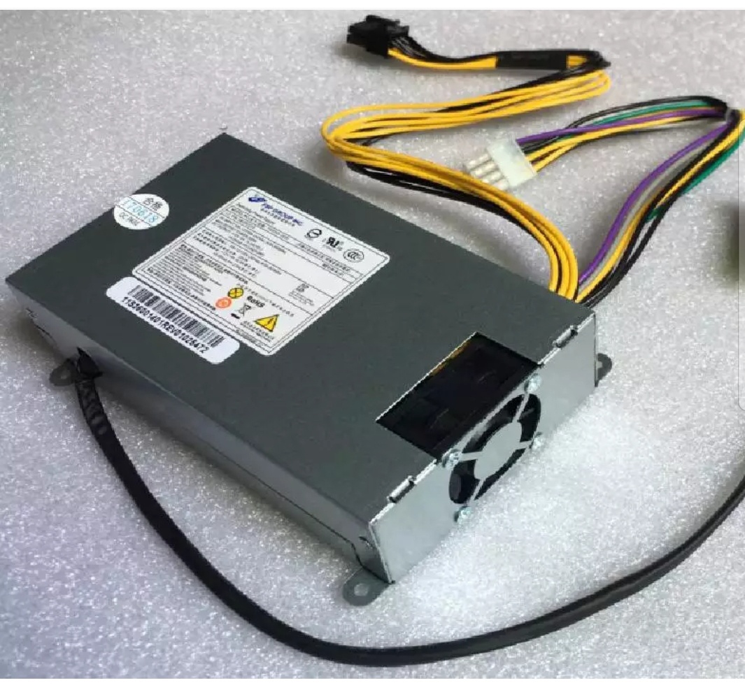

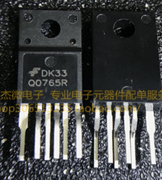

全汉fps200-20si电源的一个立式6脚厚膜块损坏,不知型号,请各位师傅告知,这个立式6脚模块形状与Q0765R相似,但管脚功能不一样,这个损坏的1脚内部应该是mos管D极,外部升压二极管阴极相连,2、3脚接地,4、5脚不知接什么,6脚经两个电阻与310V挢式整流输出端相连。其相关图如下:
