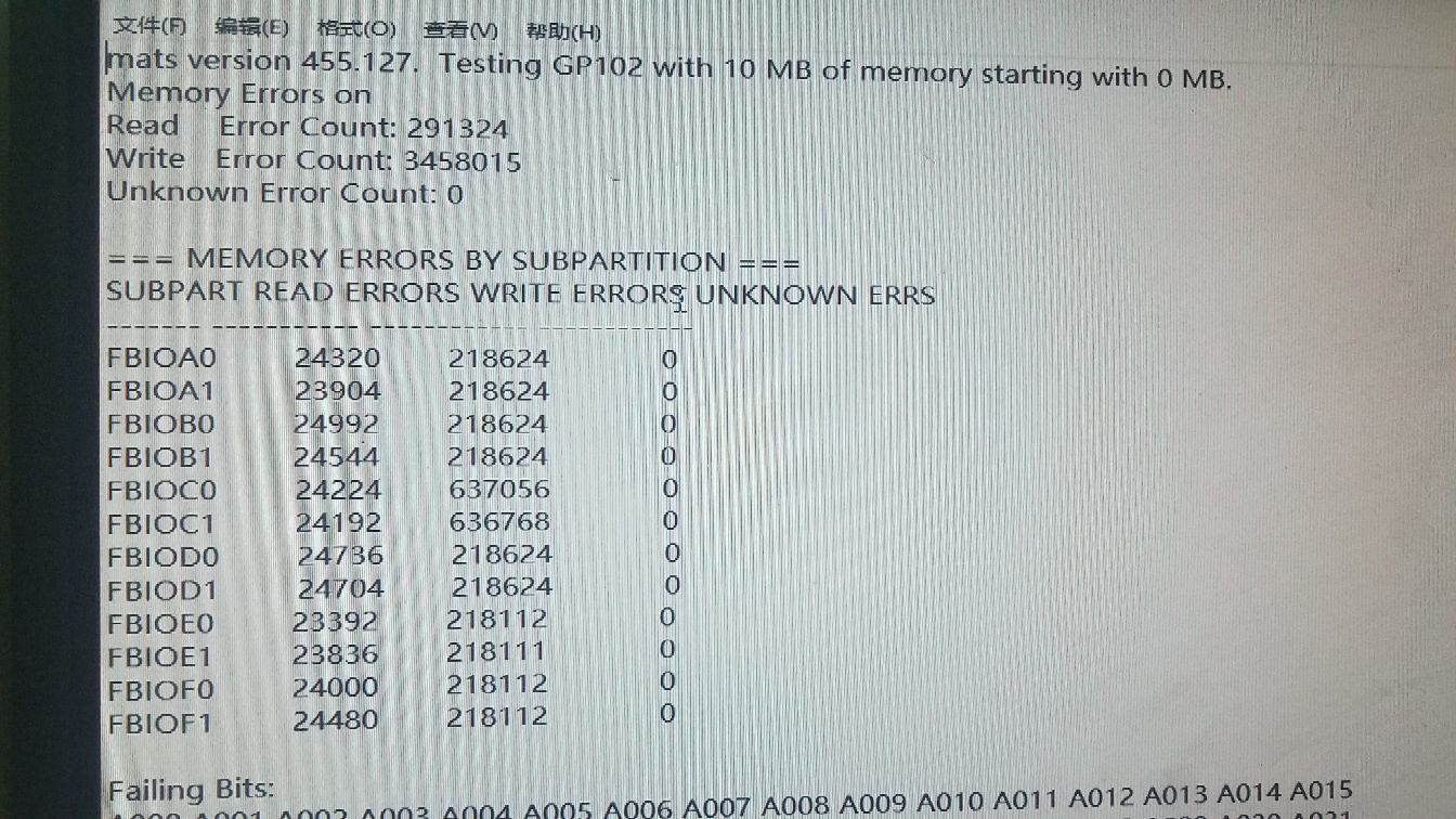

请问一下各位大神,这个显卡开机几分钟就花屏,用软件扫描第一次都是正常的,然后我把后面的数据改成了1000M,就显示每个显存都错误,请问这种你们遇到过没有啊是什么问题?
作者: 义气登堂    时间: 2021-4-11 22:37
换测试版本
作者: abc22qi    时间: 2021-4-11 22:46
义气登堂 发表于 2021-04-11 22:37
换测试版本
我换了几个版本测试,测试10M容量的时候它都显示正常,都pass
作者: pxhxkij    时间: 2021-4-12 11:26
要么超频测显存,要么直接干核心。

作者: 禹王后羿    时间: 2021-4-12 14:12
这个是核心虚焊或者掉点了

作者: chenw12393    时间: 2021-4-13 20:45
我之前有的卡也是这样,10M测pass,用1000M就出问题了。卡能上驱动,能跑甜甜圈,就是游戏会闪退之类的,后来通过降低显存频率 才使得显卡回复正常使用。

作者: 西门三多    时间: 2021-4-14 06:39
显存坏了一颗 显存概率大

作者: super584521    时间: 2021-4-14 22:32
你这测了显存没问题,那就是显卡核心了

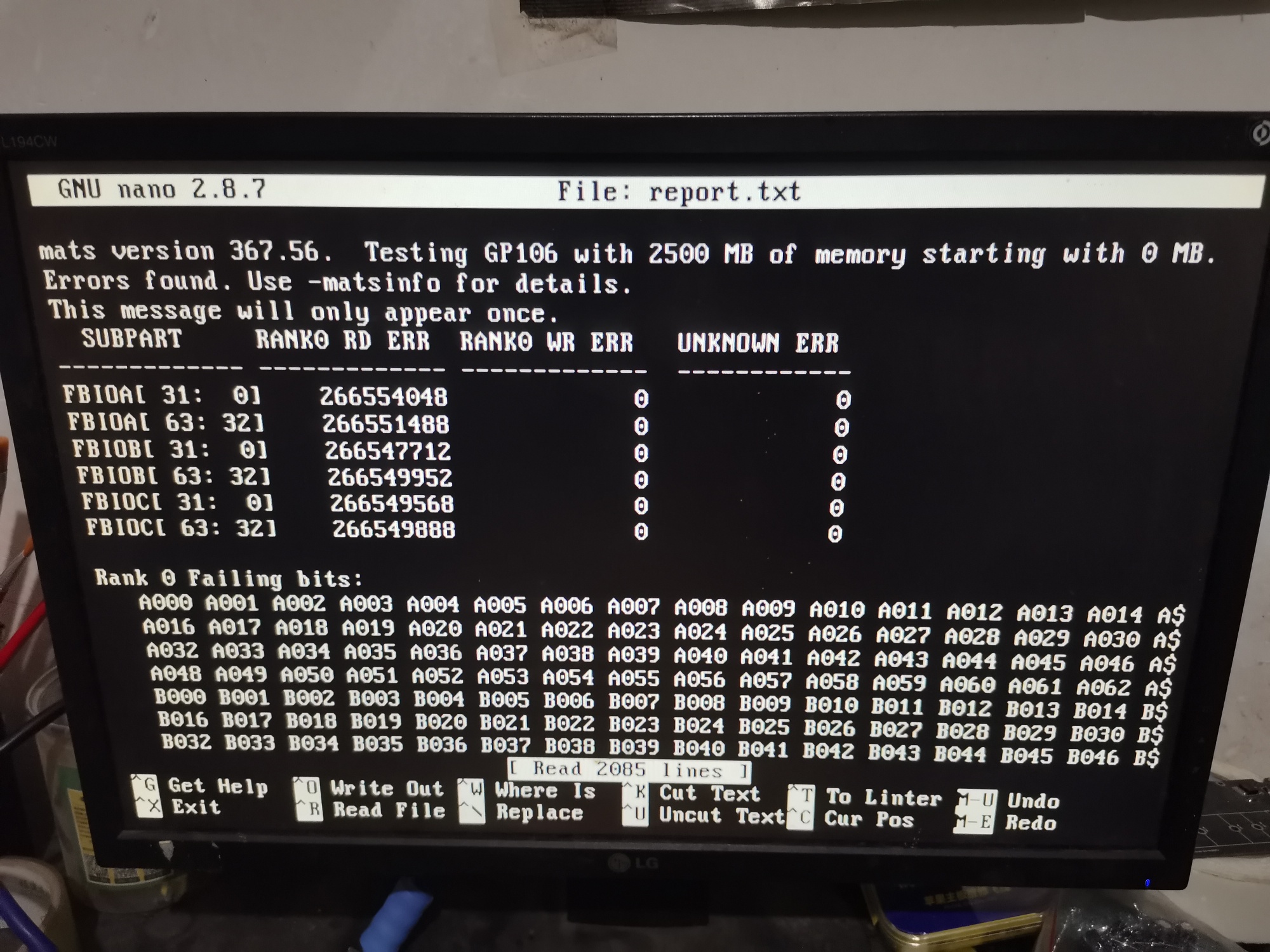

作者: ZOUZYZ    时间: 2021-4-15 22:36
看看我的是核心还是显存坏?
作者: abc22qi    时间: 2021-4-19 20:45
多谢各位大佬!我自己用加热台,然后上面用风枪吹给他加焊一下就好了。
作者: abc22qi    时间: 2021-4-19 20:46
ZOUZYZ 发表于 2021-04-15 22:36
看看我的是核心还是显存坏?
把核心加焊一下,我的这块显卡就是给核心加到汗就好了。
