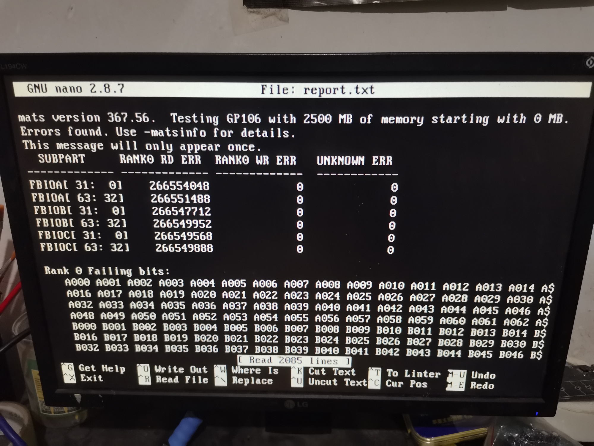

请问一下各位大神,这个显卡开机几分钟就花屏,用软件扫描第一次都是正常的,然后我把后面的数据改成了1000M,就显示每个显存都错误,请问这种你们遇到过没有啊是什么问题?
作者: wgopp520    时间: 2021-4-12 13:36
不要超过100  太大,检测出来的都是不准确的
作者: wgopp520    时间: 2021-4-12 13:37
一般10 50,最多100 ,看测出来,有么有报错
