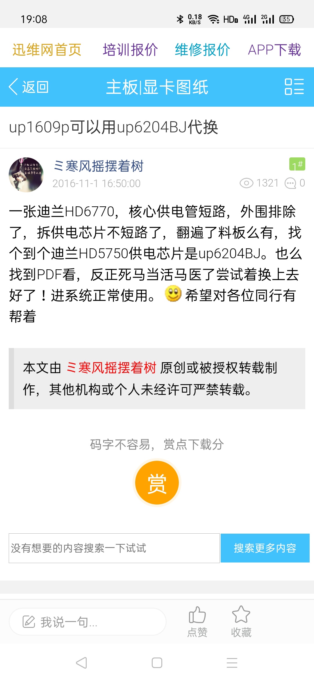

求一份谁有up1609r pdf 或者代换型号的PDF   提前谢谢了
作者: 一问三不知    时间: 2021-4-11 19:09
没有找到pdf可以用其他型号代替
作者: 唐糖520    时间: 2021-4-11 19:11
一问三不知 发表于 2021-4-11 19:09
没有找到pdf可以用其他型号代替
谢谢 看过这个了 感觉不太一样 我的是up1609r
作者: 一问三不知    时间: 2021-4-11 21:10
rp差不多应该是一样的
作者: 唐糖520    时间: 2021-4-11 22:29
一问三不知 发表于 2021-4-11 21:10
rp差不多应该是一样的
查了一下 确实差不多  可惜没有资料啊 好难
作者: 唐糖520    时间: 2021-4-11 22:48
没有找到pdf可以用其他型号代替
up620图纸 找到了 应该是这个 实际测量 1脚boot1 12v  6脚en 3.05v 7脚vid1  3.3v 8脚vid0 3.3v 28脚 5v 30脚12v
33脚12v  35脚12v   还请指导一下还需要测量哪个电压
