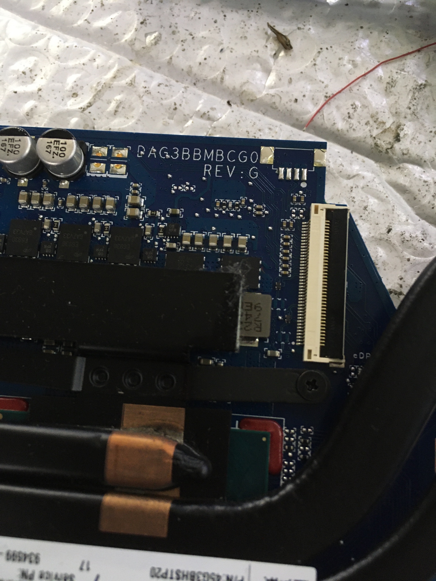

这个管子烧掉了,无图纸,S极接地,现在不过隔离,有机器的兄弟麻烦帮我看下管子型号,是P管还是n管

作者: dahai    时间: 2021-4-11 17:06
看这个电路板这部分应该是N管吧。。
作者: fscommand    时间: 2021-4-11 17:14
这个应该是信号控制的,n管
作者: rongshan    时间: 2021-4-11 17:23
这个hp太难修了
作者: 有田的农夫    时间: 2021-4-11 17:29
目前上N管发烫,冒火,不敢上了,手里有这个板的兄弟帮我看下管的型号,谢谢
作者: zj77540920    时间: 2021-4-11 17:47
此位置应该是N管,发烫可能是短路,或者查查旁边的滤波电容

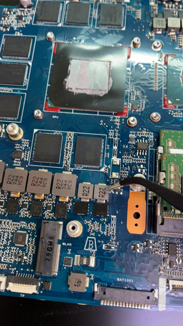

作者: 有田的农夫    时间: 2021-4-11 18:15
管子拆了不短,我上的N管插电池此管冒火
作者: 有田的农夫    时间: 2021-4-11 18:20
补充一下,不装这管子G极13v
作者: rimnmgds    时间: 2021-4-11 19:36
刚好在修这机器,明天帮你看看

作者: ljz285207179    时间: 2021-4-12 09:30
你这个应该是充电芯片的上下管吧
作者: rimnmgds    时间: 2021-4-12 09:58

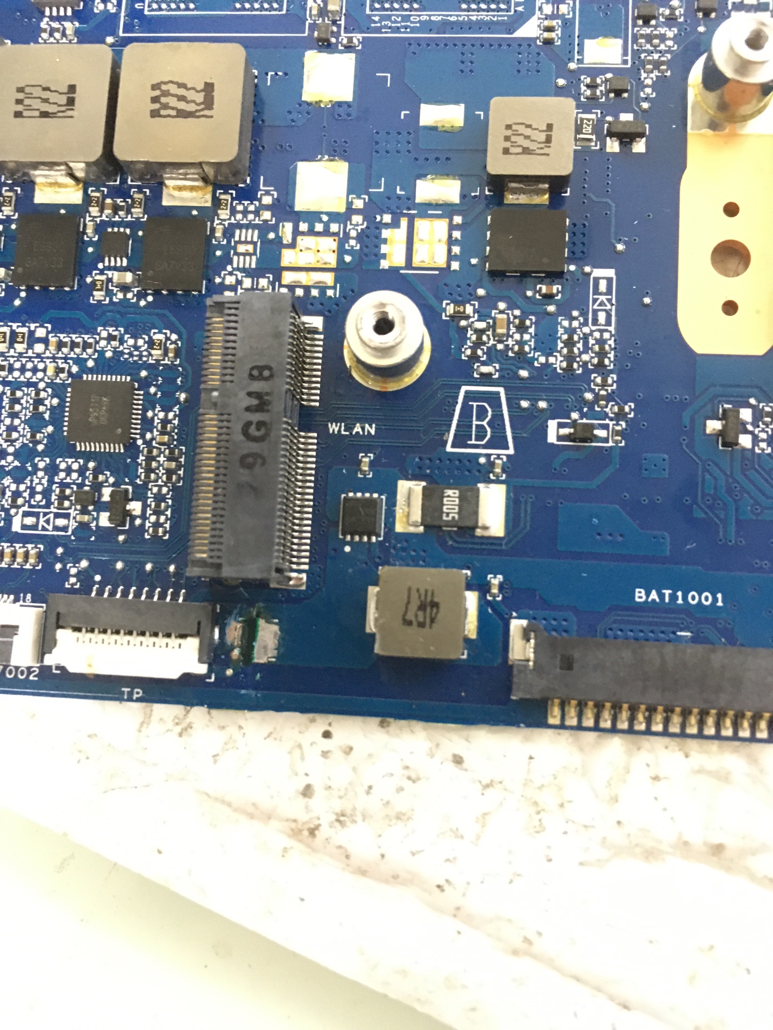

作者: rimnmgds    时间: 2021-4-12 14:47
能帮忙量一下这两个电感的阻值和电压吗?
作者: 有田的农夫    时间: 2021-4-12 17:25
rimnmgds 发表于 2021-04-12 14:47
能帮忙量一下这两个电感的阻值和电压吗?
我上机冒火,明天帮你量阻值
作者: rimnmgds    时间: 2021-4-12 17:49
有田的农夫 发表于 2021-4-12 17:25
我上机冒火,明天帮你量阻值
好的谢谢,你这个烧糊的应该是AO7752
作者: rimnmgds    时间: 2021-4-12 17:52
就是这个
作者: rimnmgds    时间: 2021-4-12 17:55
rimnmgds 发表于 2021-4-12 17:52
就是这个
而且这个好像是充电pwm的下管
作者: 有田的农夫    时间: 2021-4-12 21:49
rimnmgds 发表于 2021-04-12 17:55
而且这个好像是充电pwm的下管
是的,按道理随便上个大点的N管就行,我这个装上插电池就冒烟起火,不晓得什么鬼

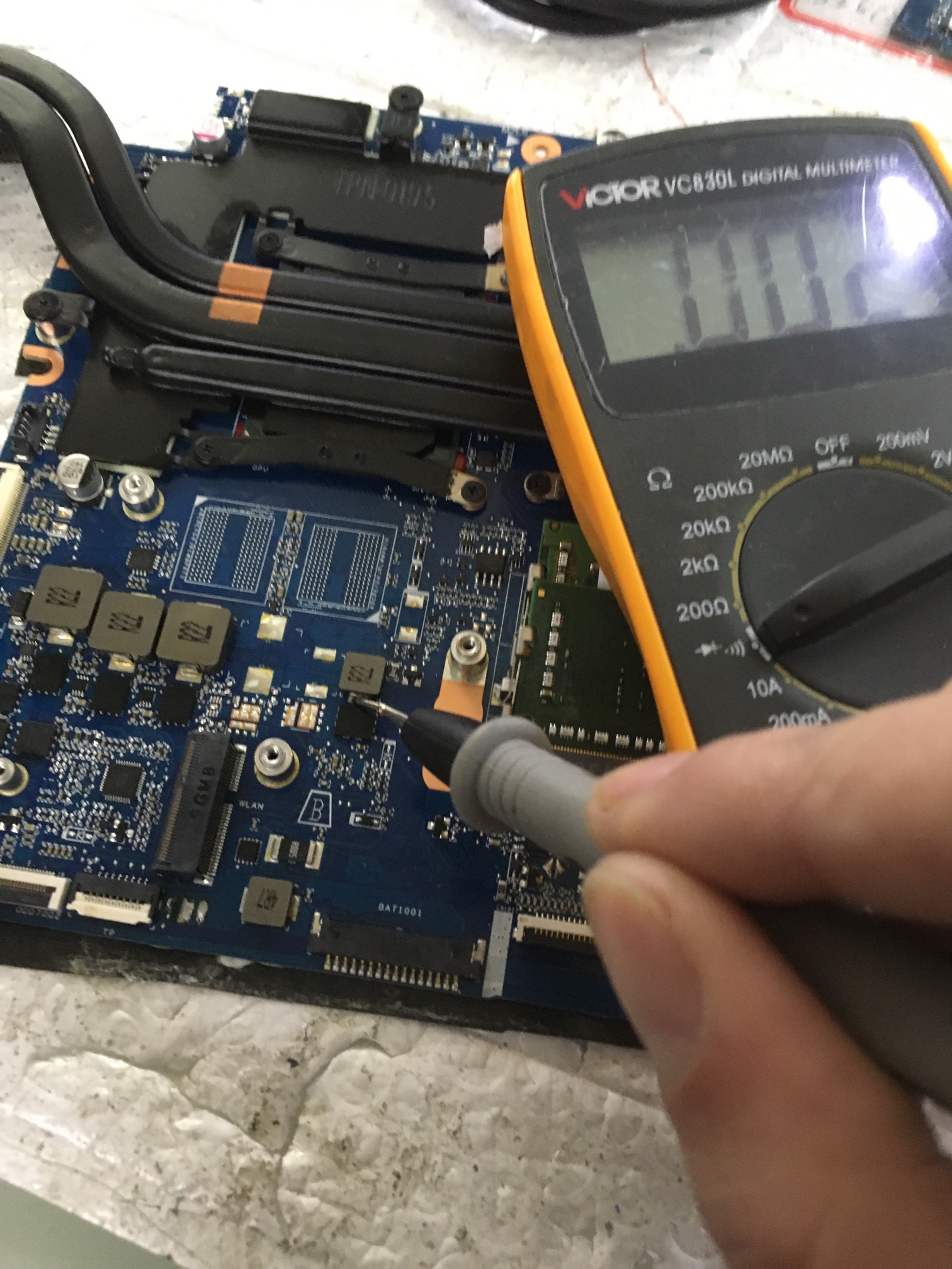

作者: rimnmgds    时间: 2021-4-12 22:41
明天帮忙量一下阻值,如果你的机器修好了量一下电压
作者: 有田的农夫    时间: 2021-4-13 08:39
我这机器只有一个电感,阻值在2欧左右
作者: rimnmgds    时间: 2021-4-13 10:36
有田的农夫 发表于 2021-4-13 08:39
我这机器只有一个电感,阻值在2欧左右
你的表笔黑红短接为零吗?
作者: 有田的农夫    时间: 2021-4-13 22:56
rimnmgds 发表于 2021-04-13 10:36
你的表笔黑红短接为零吗?
有时零,有时1
