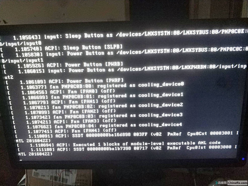

检测显存软件,咸鱼上买的,a卡200-390的我用不了大神帮我看下怎么回事,卖软件的跟我说挑主板。
n卡和aka400-580亲测有效,我主板是V星z470
a卡支持到580
k卡支持到2080ti
软件上有安装和使用教程
这是机器上插的n卡启动的200-390.卡住
这是插着花屏a卡启动的,也是一样卡到一个地方,有大神知道是怎么回事吗

主要是  进a卡400-580的没事,正常检测
回复 支持 2 反对 0
推荐
发表于 2021-4-11 13:51:33 来自迅维网APP | 只看该作者 来自: 河北邯郸 来自 河北邯郸
我的看着到pci就没然后了

多谢楼主分享,我的是这种故障,usb键盘这不认

因为主办太新,因为r9那个镜像的乌班图太老,rx那个镜像稍微新点,换老主板即可,h61附近会更早,自己喜欢折腾的话可以新装乌班图自己把测试文件夹考进去安装一遍,就能认新的了

发表于 2021-4-11 19:52:24 来自迅维网APP | 只看该作者 来自: 河北邯郸 来自 河北邯郸
fengfei2010 发表于 2021-4-11 18:35
因为主办太新,因为r9那个镜像的乌班图太老,rx那个镜像稍微新点,换老主板即可,h61附近会更早,自己喜欢 ...
谢谢解答,还是去咸鱼个老机器吧。
我不会用那个l系统
