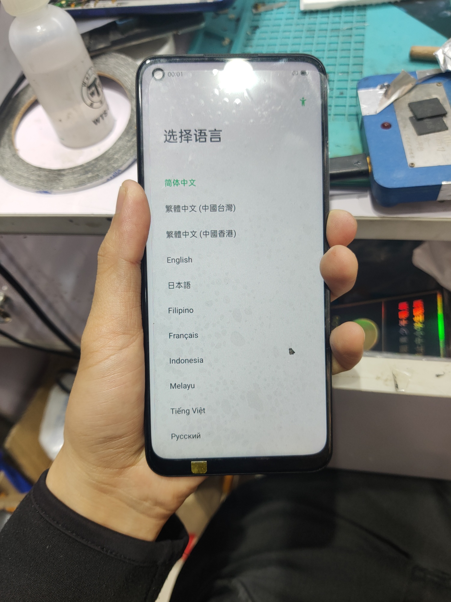

接 到A32解锁。这个机器是UFS字库。必须要拆机。
先预热一会儿。

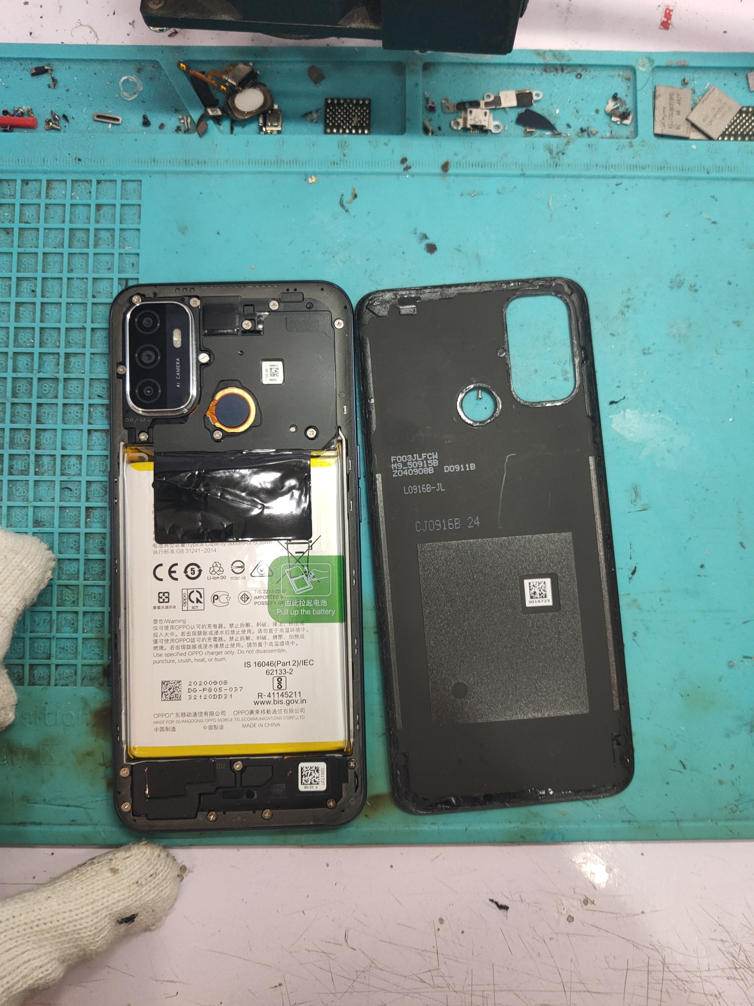

拆开后盖

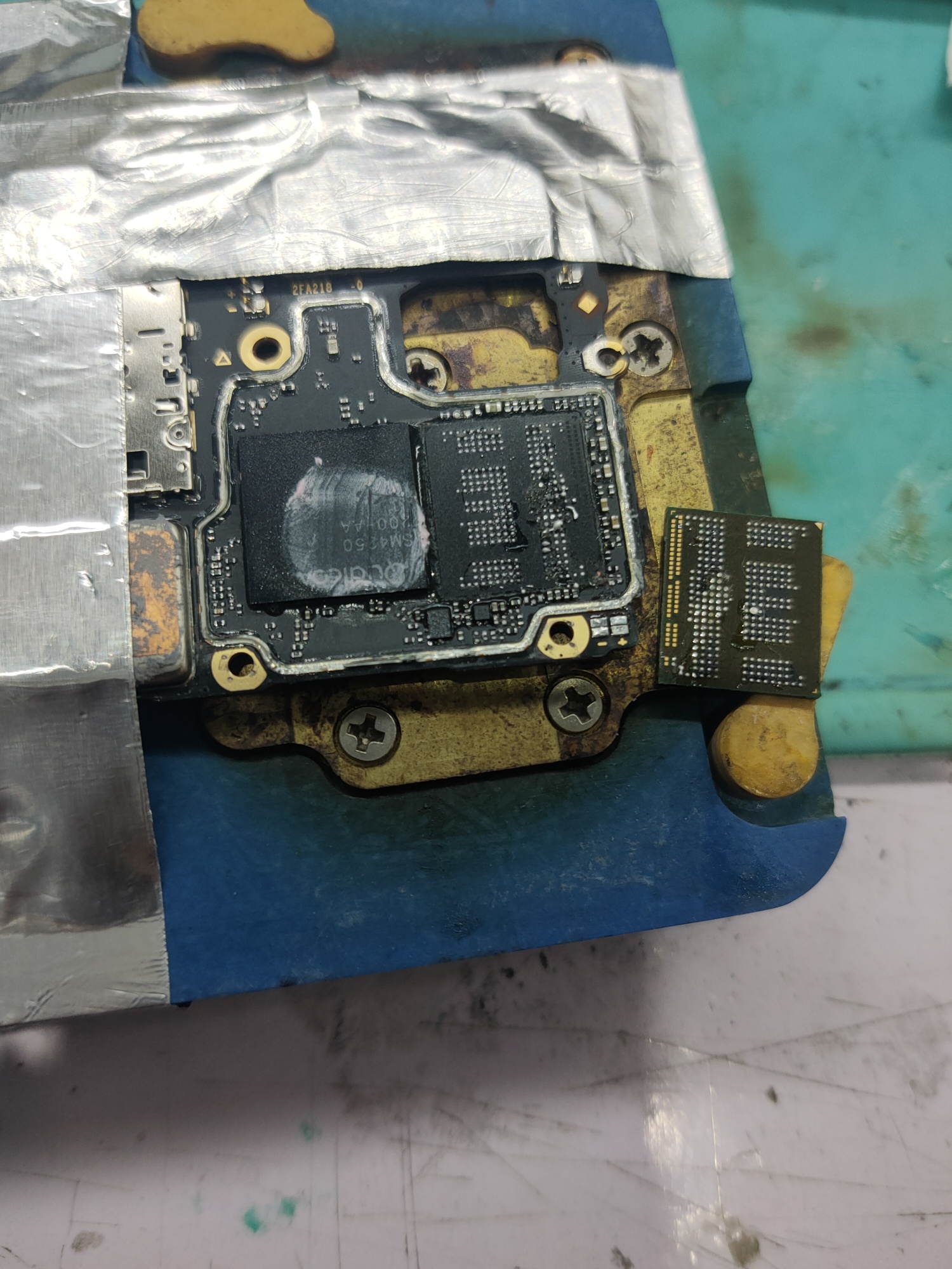

取下主板。取下屏蔽罩,撬下来字库。

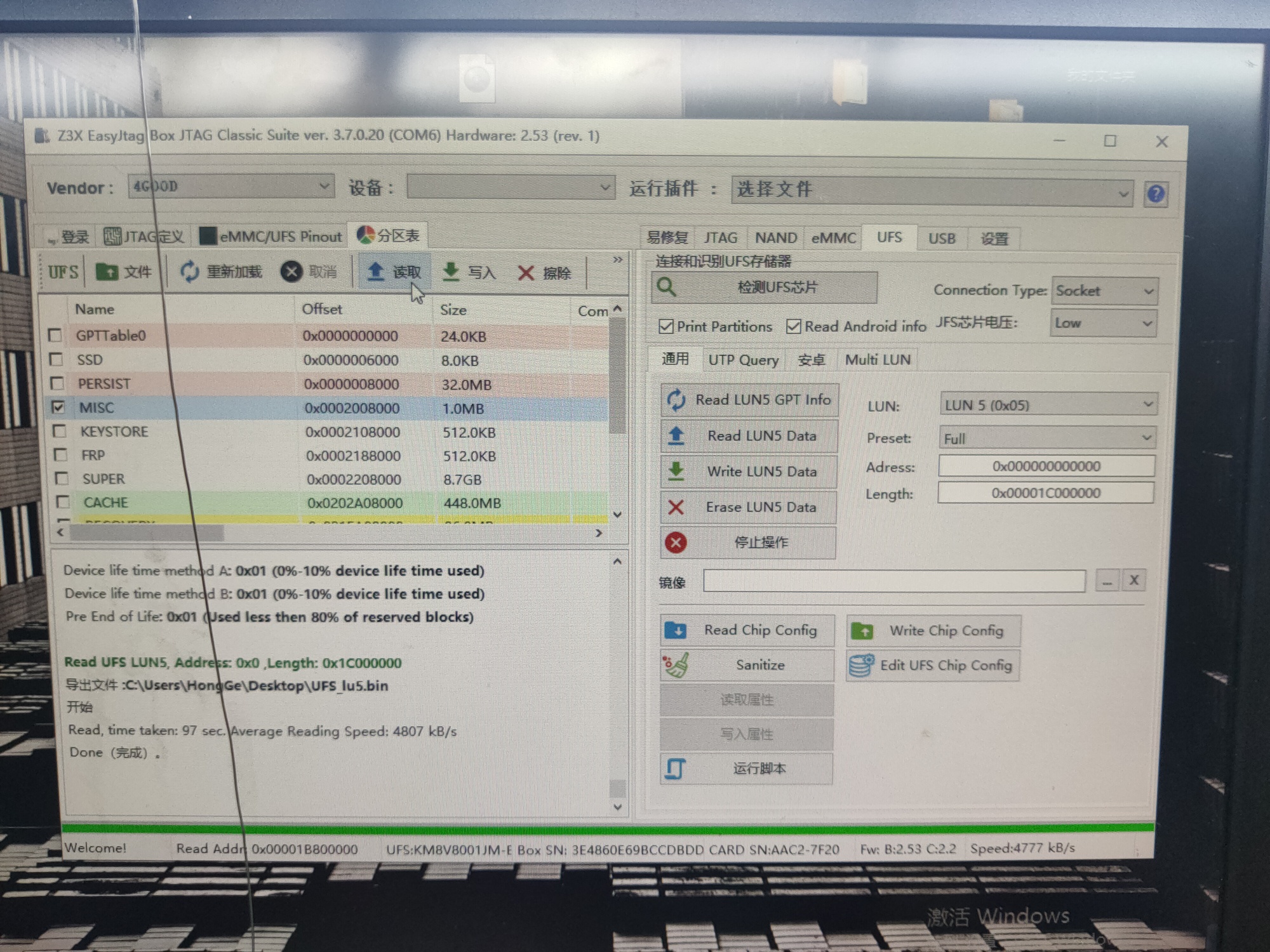

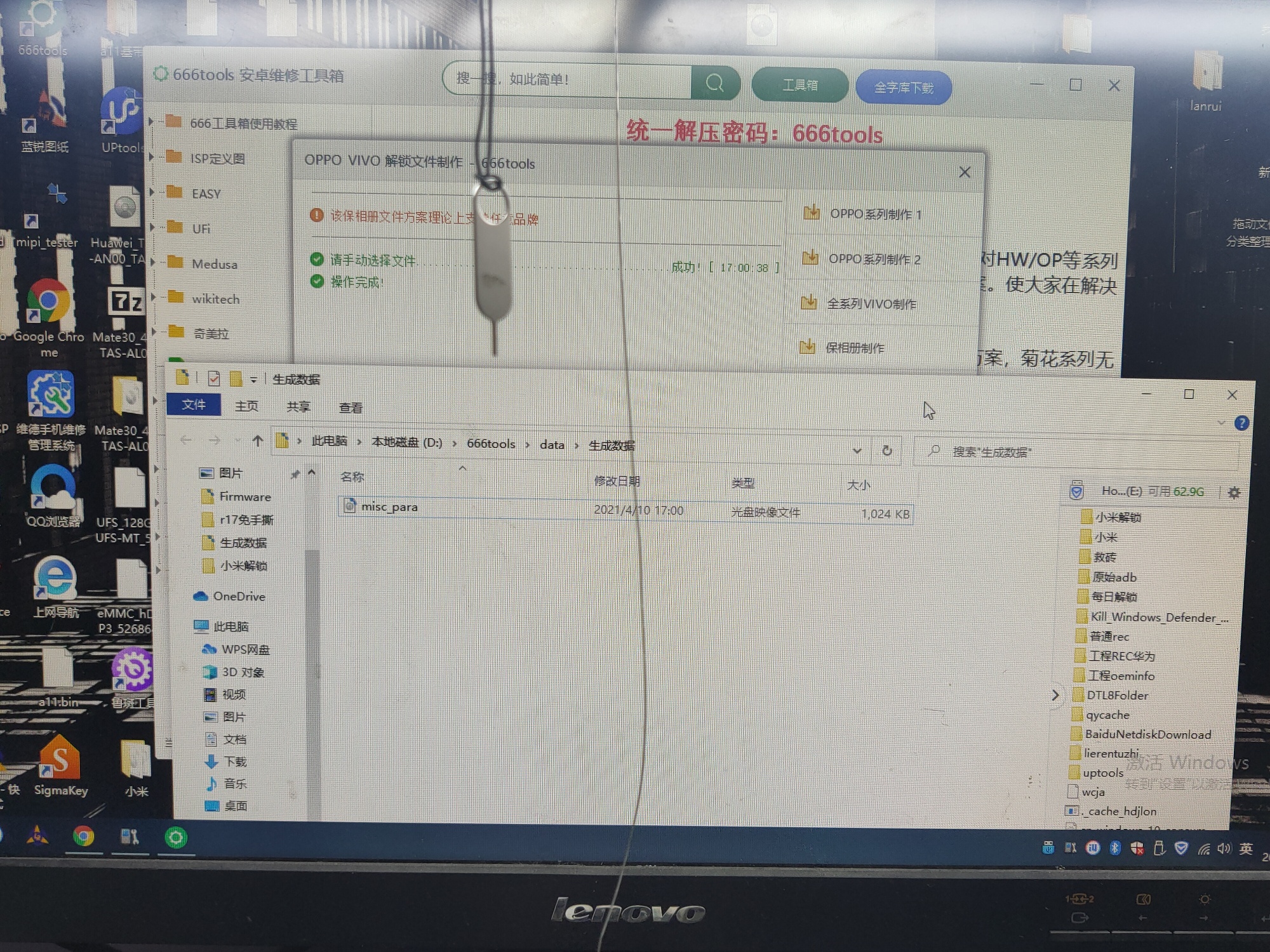

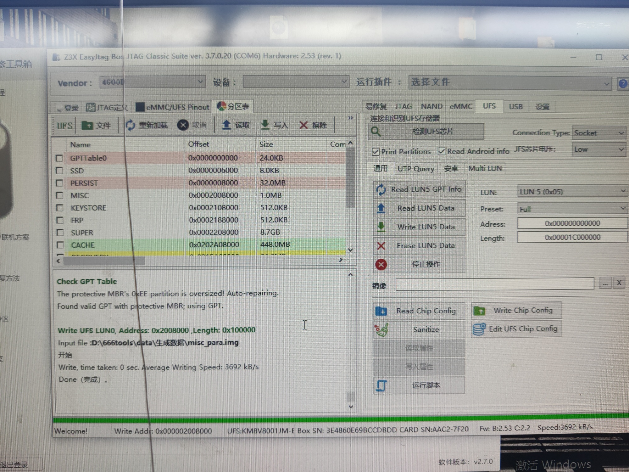

然后把字库值锡,放入编程器,这里用的编程器是Easy jtag,打开平台,读取lun0分区的misc分区。然后用工具箱制作一个解锁指令,想知道原理的可以看我以前的帖子。然后再把这个改好的文件再写入misc分区。

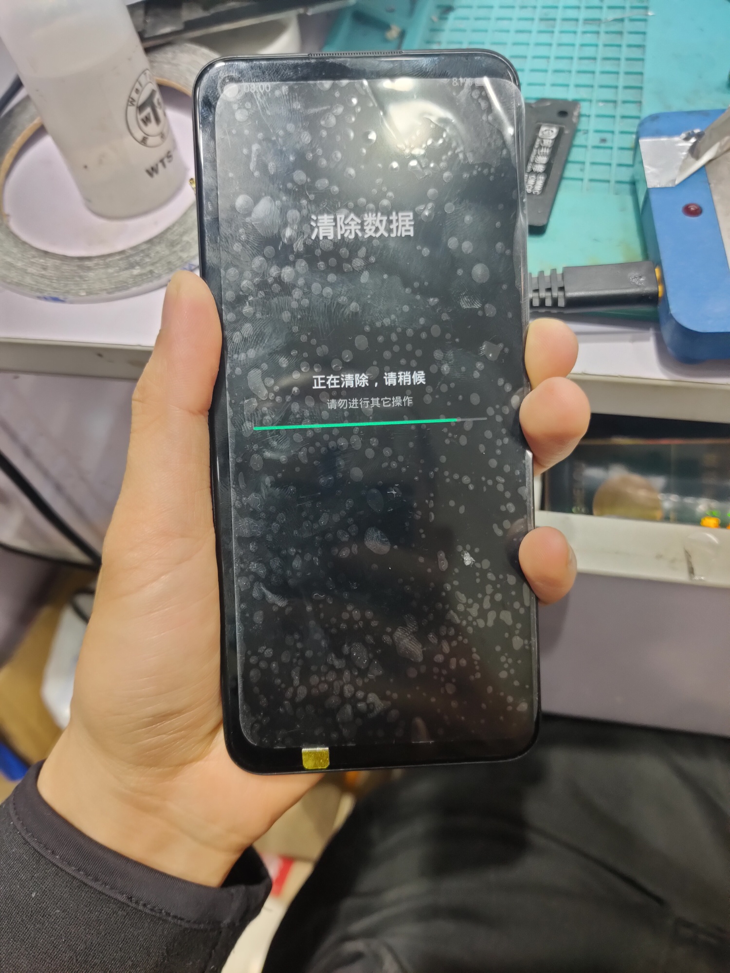

然后把字库装回去。开机会自动进去清除数据界面,清除完就自动重启开机了。
最后再把屏蔽罩,散热贴,螺丝,都装回去,防拆贴也装回去,这样就看不出来是修过的啦。
收工!国产机器拆字库。要多预热,可以看我之前的帖子,然后刀片最好用软一点的,用插的方式插进去,尽量不要去撬字库的边缘。我的微信18872486814。
