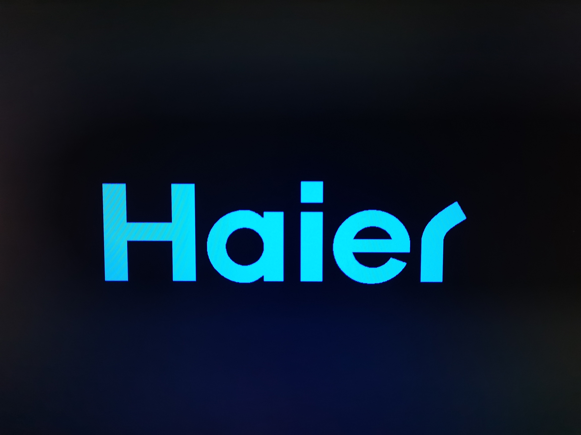

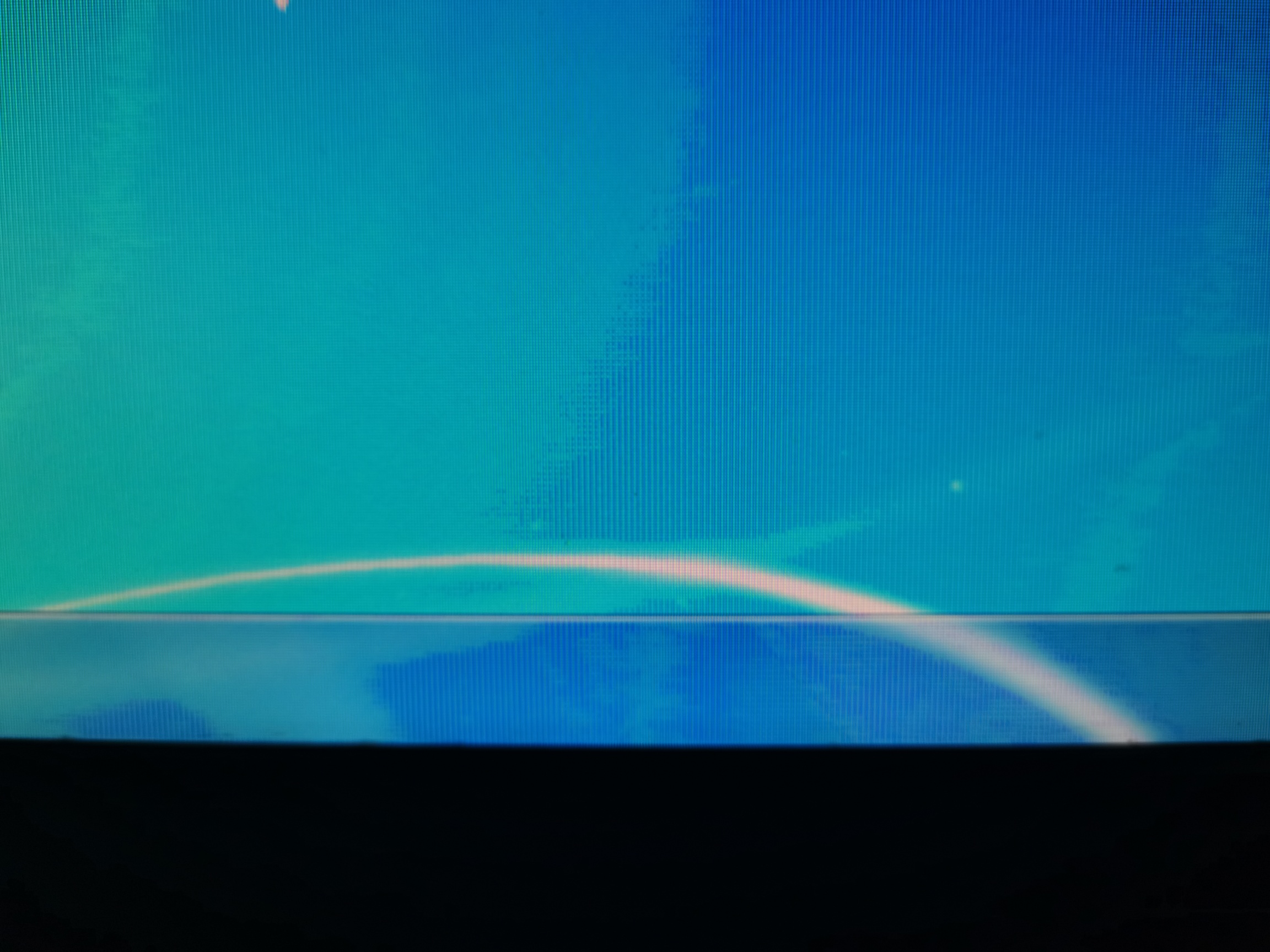

lnkshao 发表于 2021-04-10 20:08 还有就是连电脑以后得osd界面也是花的。花屏效果就像老款显卡装错驱动那样,8 位色,有一点飞边
rsh418ff429 发表于 2021-04-10 20:19 把屏线用橡皮擦擦金手指,还不行换一样的屏线
hkm22 发表于 2021-04-11 11:04 大概率是滤波电容坏
