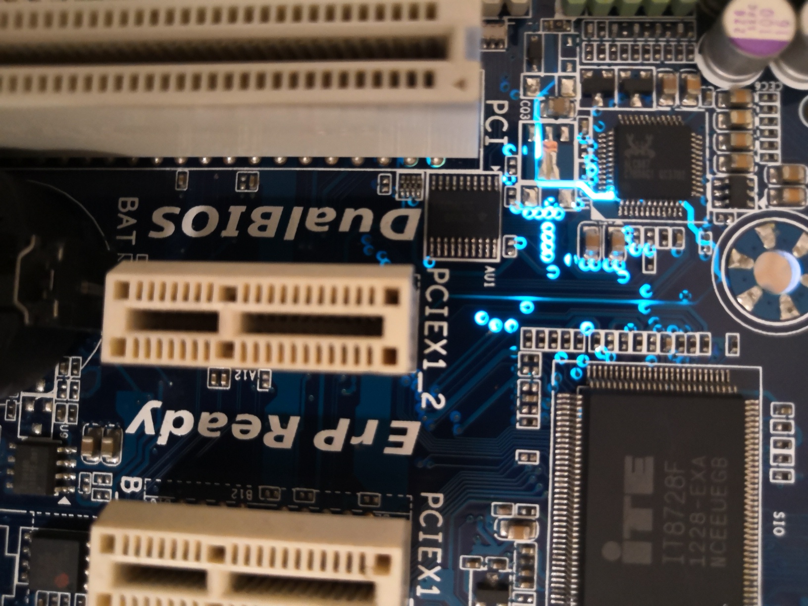

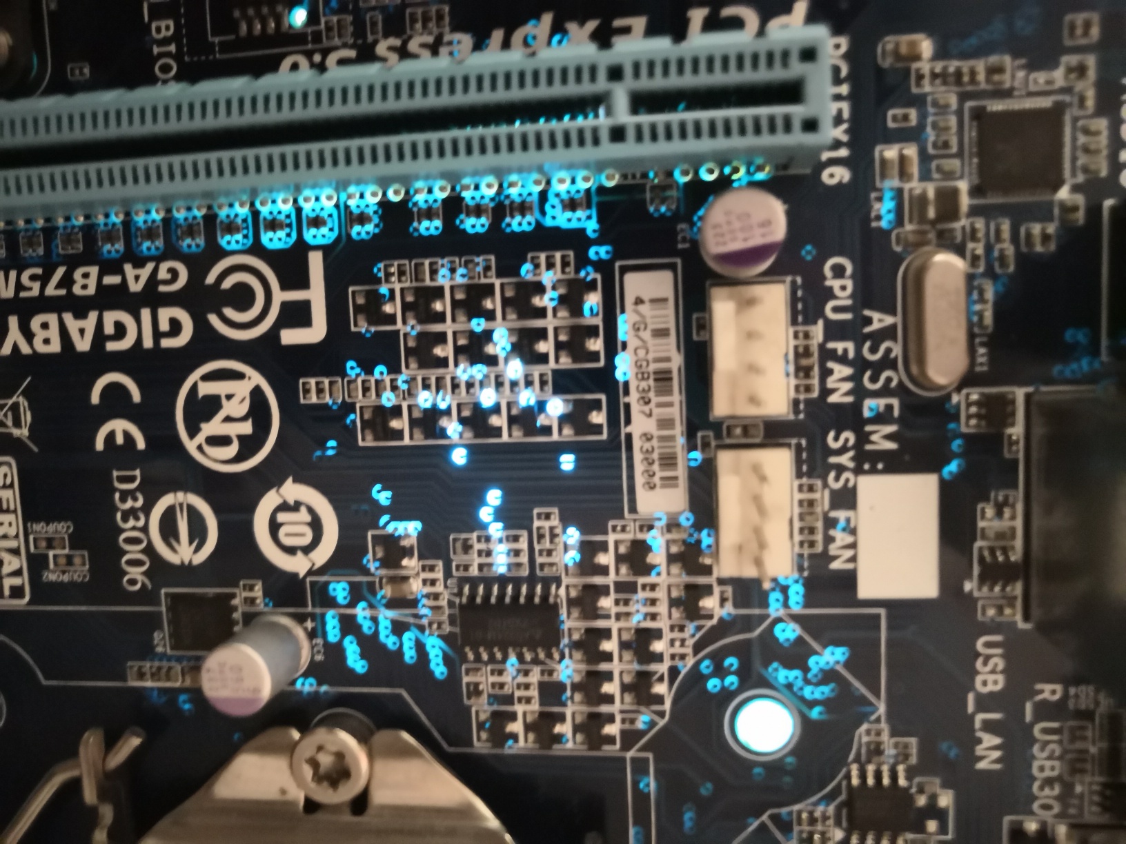

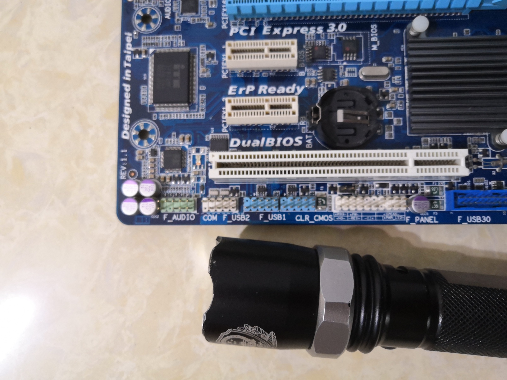

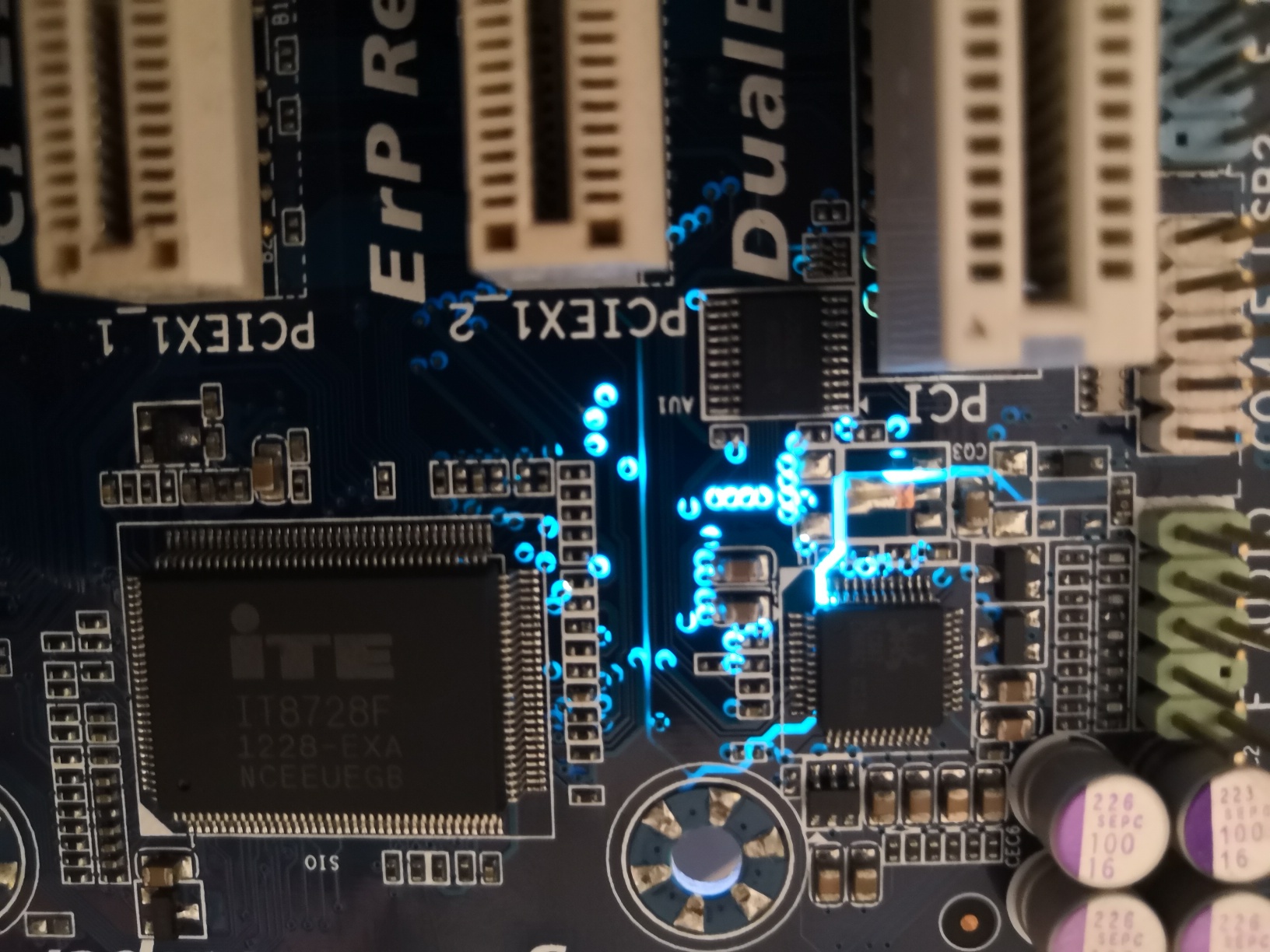

没啥技术含量,纯粹灯光小技巧,希望别喷
把有可能的点用小铜皮遮住能更快的定位,如果用激光笔效果会更好。

这个是什么东西照出来的啊
作者: chenyang31    时间: 2021-4-10 22:47
这个是紫外线灯吗?固化绿油的那种?
作者: 一曲心然    时间: 2021-4-11 13:35
chenyang31 发表于 2021-04-10 22:47
这个是紫外线灯吗?固化绿油的那种?
就是普通的强光手电筒,光点集中的激光笔效果更好

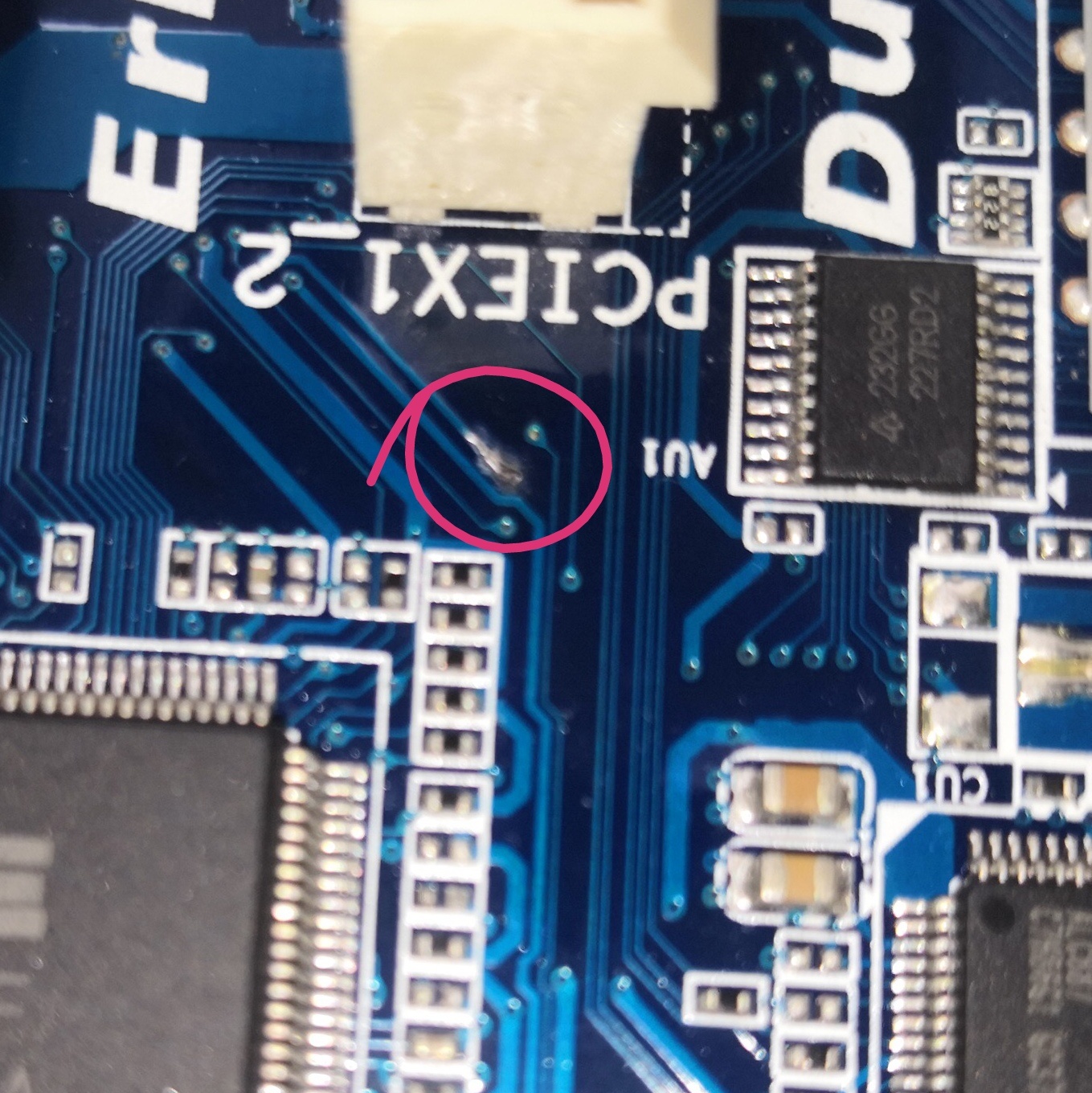

作者: 一曲心然    时间: 2021-4-12 18:28
跑线是很累,飞线太长很难看,学习修手机的刮板,居然板孔边上还真有针尖点的能打通,要知道整个过板孔用针捅了半天都没反应,

没看明白,是用手电找过孔?
作者: 维客电脑    时间: 2021-4-13 07:50
看起来好像是用强光手电放在主板背面,然后在主板正面观察。
