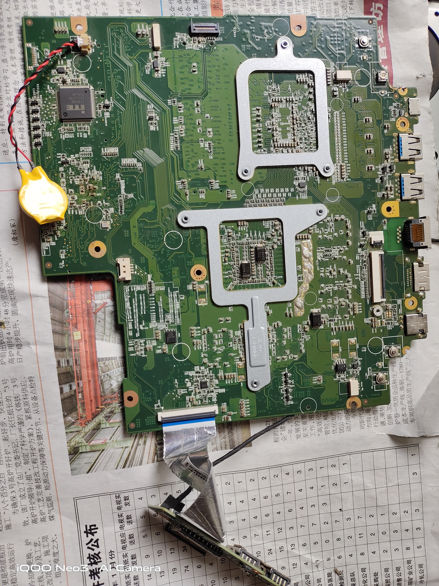

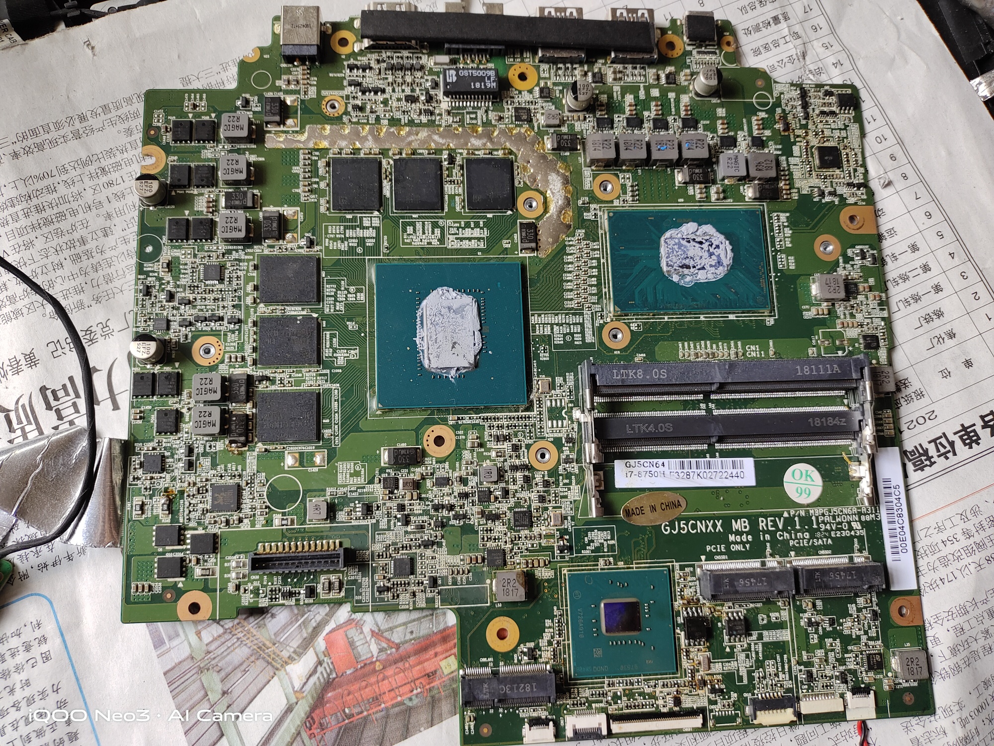

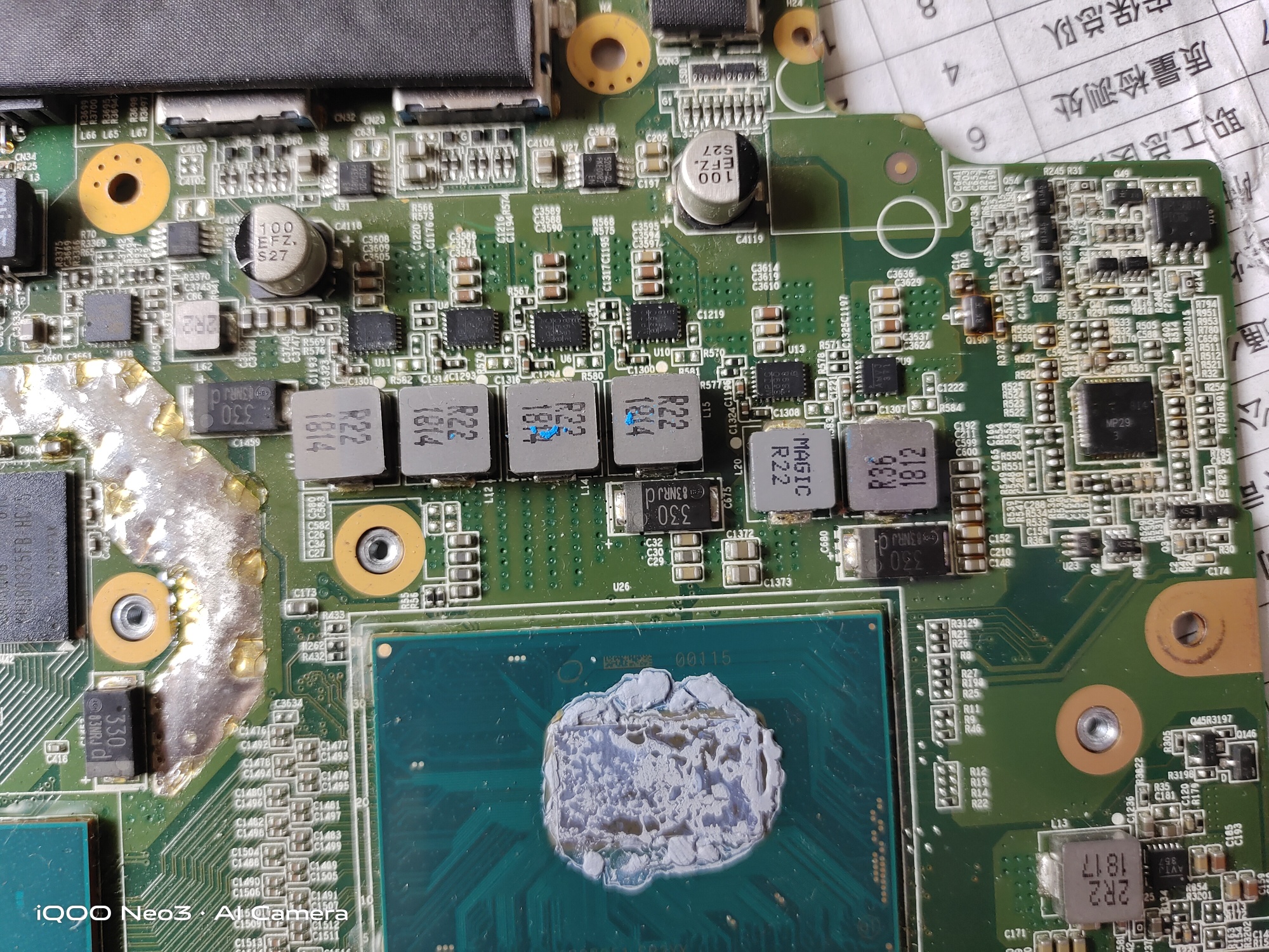

按开关后电流上到0.4A马上就掉回待机电流0.036A , 不会自动重启   测量Cpu供电没有 ,L21电杆瞬间有1.06V芯片AMVJ,Cpu供电芯片加焊过 , 南桥 在加上主板CMOS电池后 不接电源 芯片上有1.3V供电电容,换南桥后 在测量 一样 是1.3V, 问题不变 还是一样!!!求大神给点思路  在线等待
作者: 王如青    时间: 2021-4-10 17:11
CPU供电一排MOS管全部更换试试,检查一下VCCO芯片工作条件

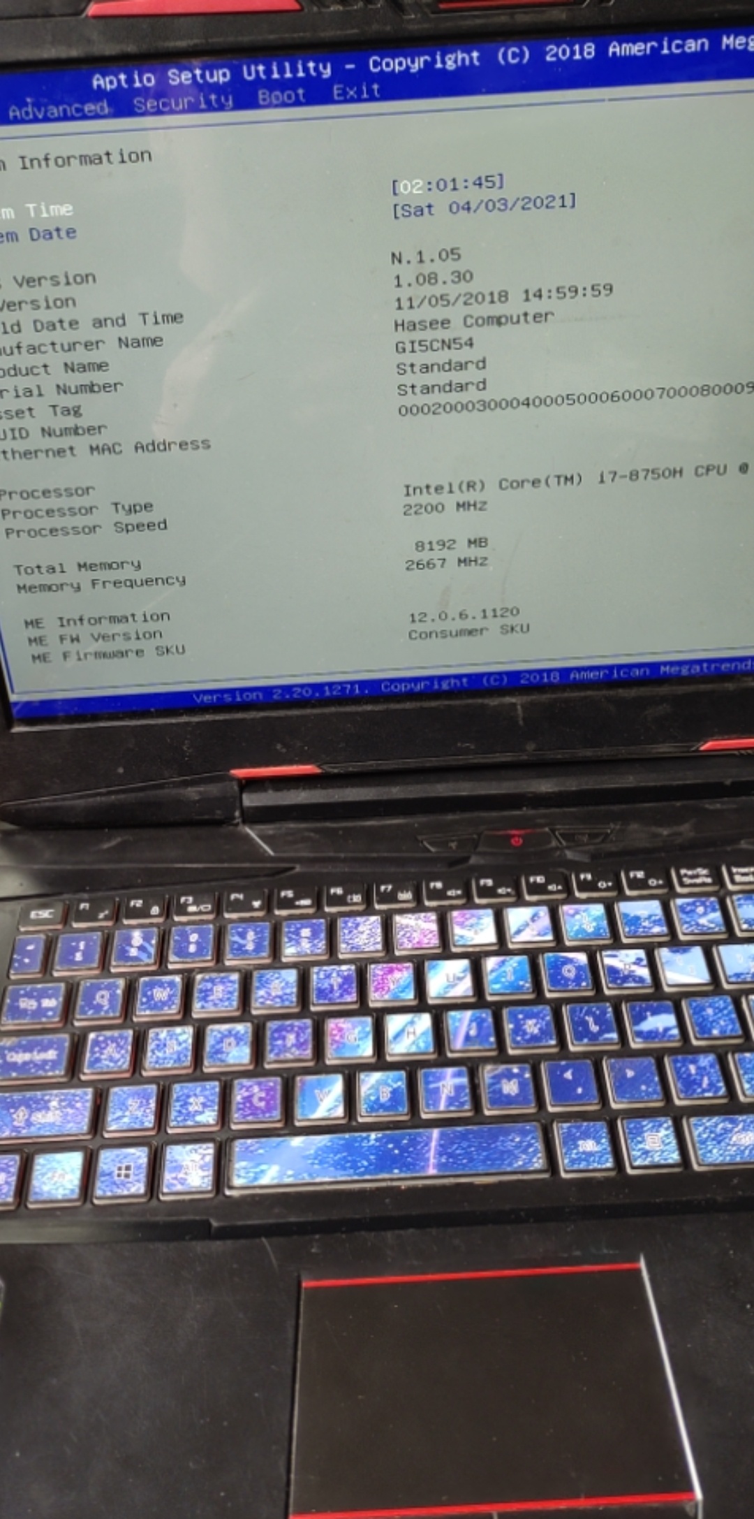

作者: 740223777    时间: 2021-4-15 14:20
战神Z7已修亮
作者: 740223777    时间: 2021-4-15 14:22
740223777 发表于 2021-04-14 22:20
战神Z7已修亮
战神Z7  这Cpu供电芯片是带程序的  买来新Cpu供电芯片都不能用 不输出电压  幸亏原来供电芯片没有坏。

作者: 740223777    时间: 2021-4-15 18:31
战神Z7已修亮
换南桥好的  第一次焊南桥虚汗不知道 !折腾几天后 又焊一次南桥供电就出来不掉电咯  还好没有把原板Cpu供电芯片焊坏了!
