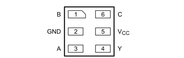

标题: 修到了Rx系列的白牌短卡,共享一个小芯片的资料,丝印aC
淘宝花钱找人查的资料
74AUP1G57GM

这个应该是复位的芯片吧!没修过这个卡,
作者: AZASR半月    时间: 2021-4-20 17:33
逻辑门,去掉,10k电阻接1-4
作者: AZASR半月    时间: 2021-4-20 17:35

作者: 1210351965    时间: 2021-4-21 22:46
这个不是复位用的吗,旁边有个电阻焊盘,直连就可以了
