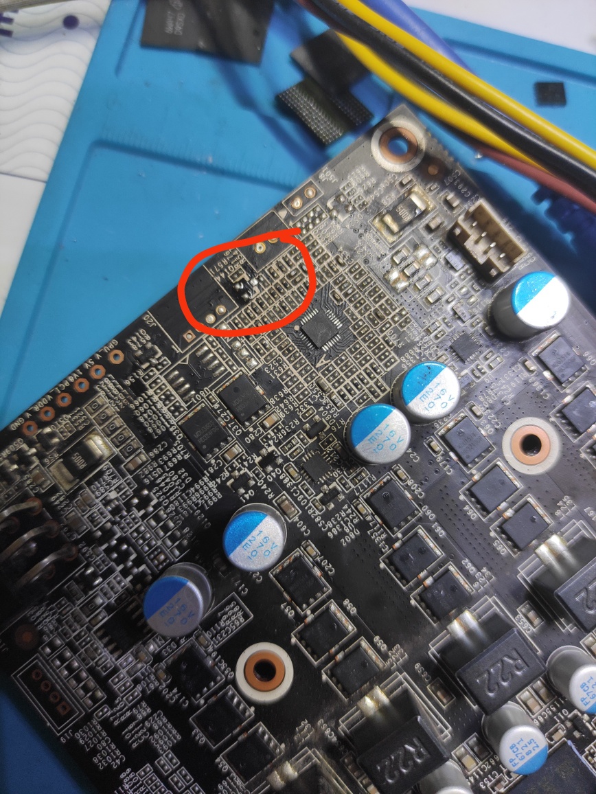

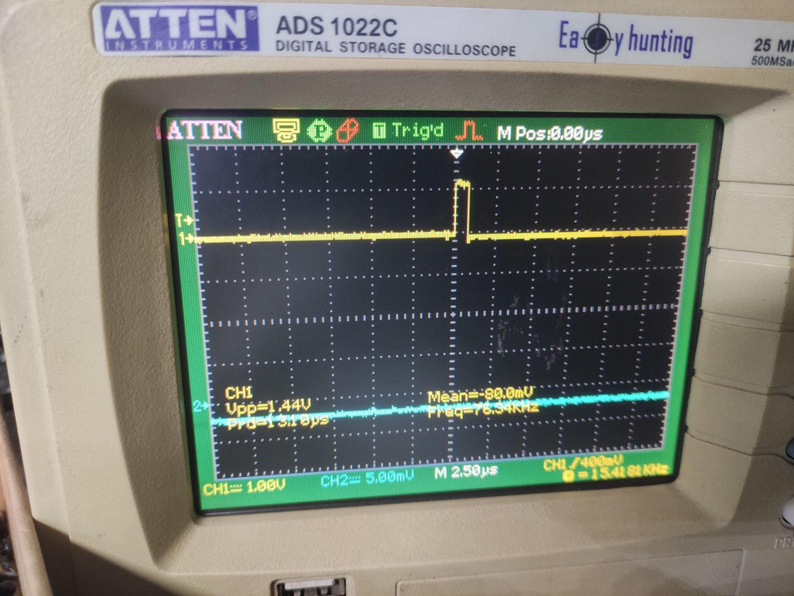

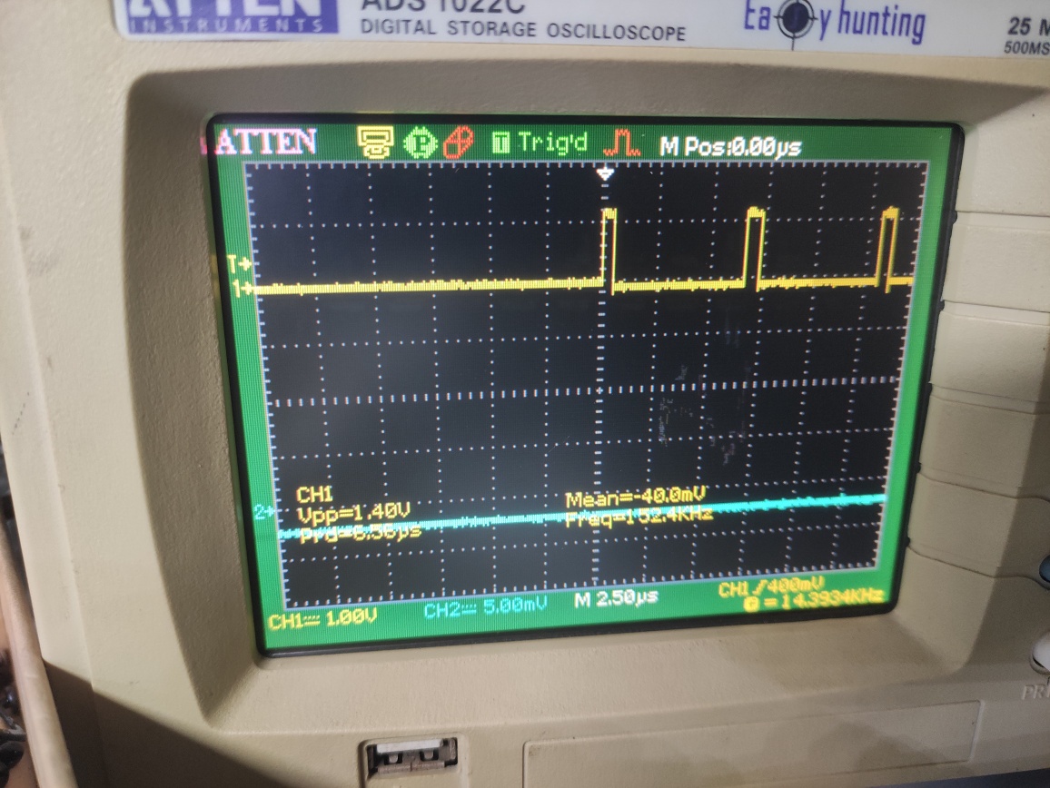

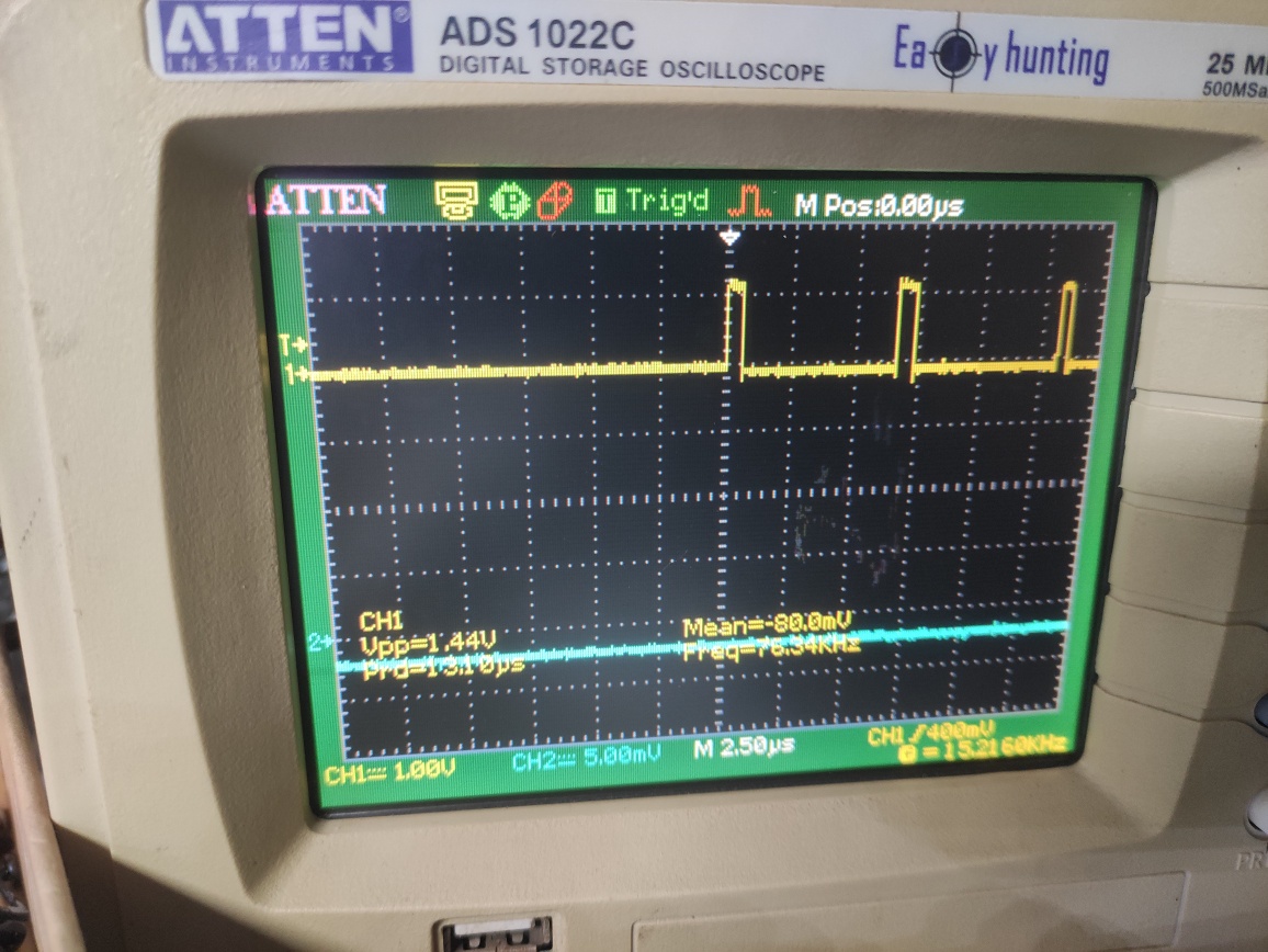

1060原故障是核心没电压拆了红圈中管子电压出来了,但跑分不正常,示波器上是核心供电的波行,请大神指导下

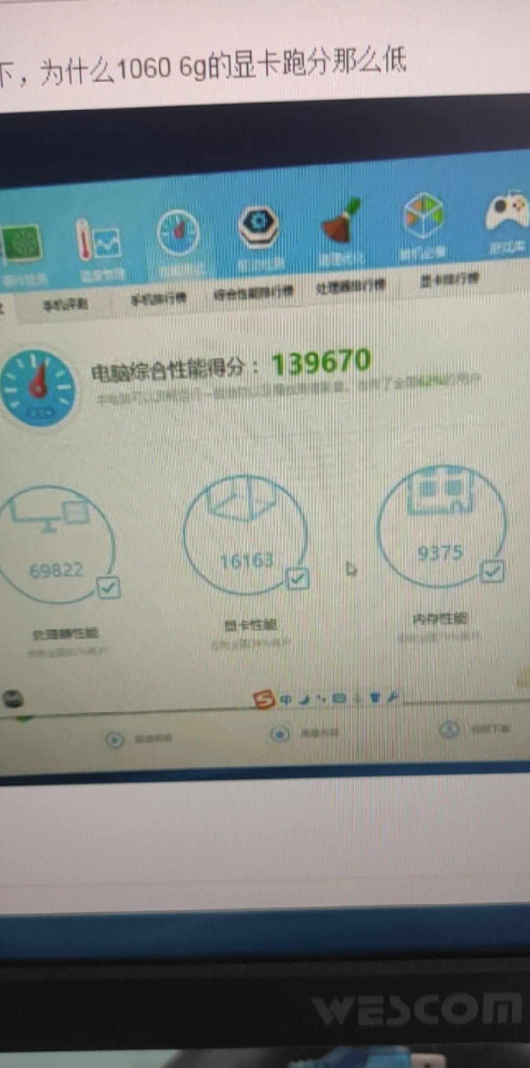

374w

谢谢老哥我也查到3221了掉了几个电阻现在不知道阻植不知道要上多大的电阻

为什么拆管子会好?温控吗?受控于哪里?找找原因

波形正常的 3112旁边都是0欧电阻
