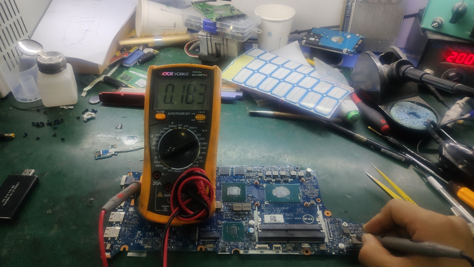

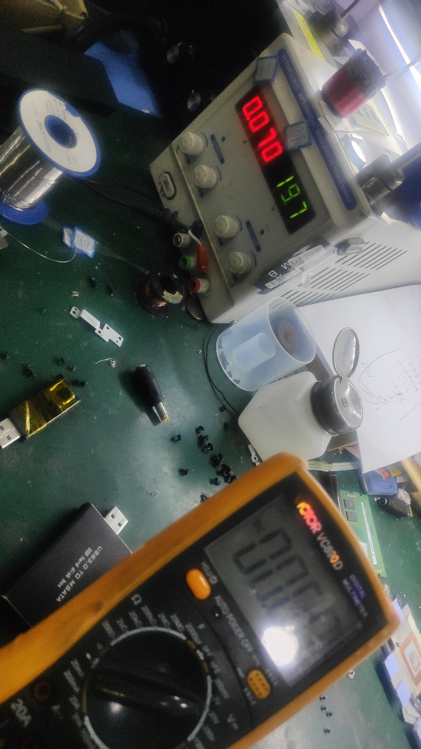

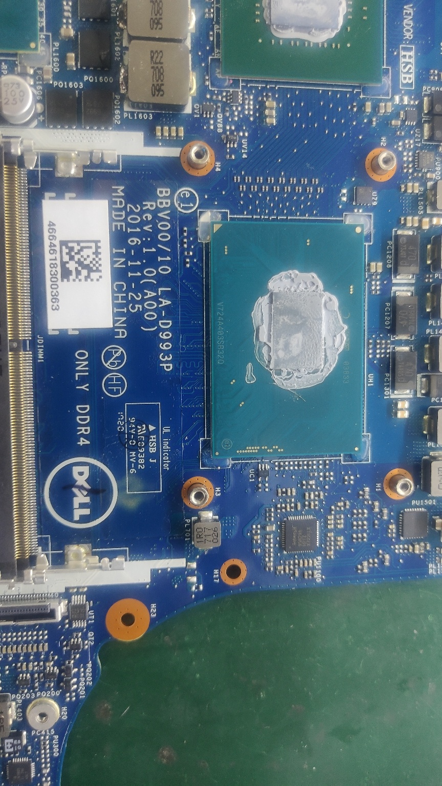

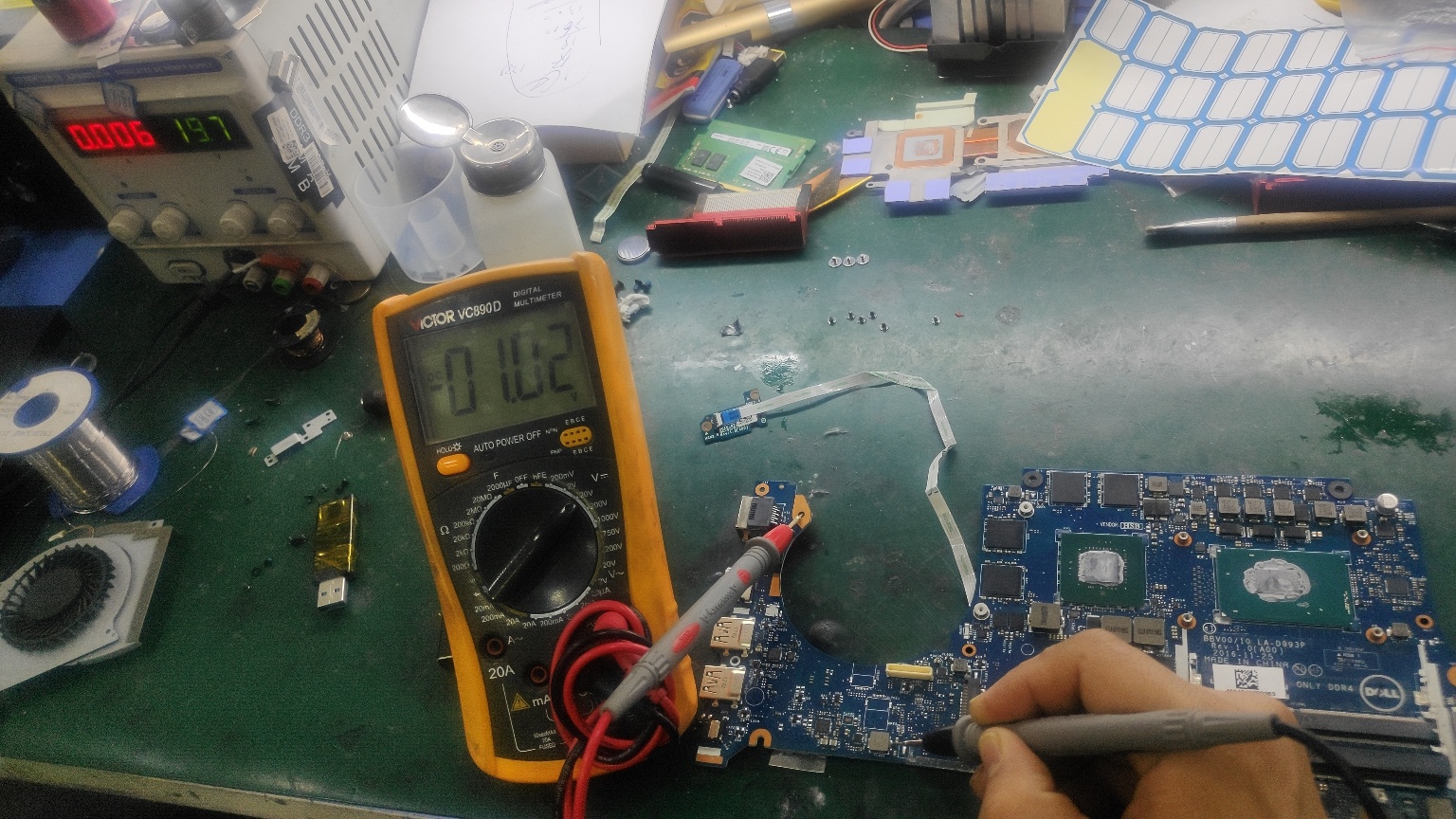

作者: 付永奇    时间: 2021-4-9 14:55
标题: 戴尔7567 板号LA-D993P 触发瞬间掉电
    各位大佬帮我分析一下 ,待机电流0.005, 3V和5V 电压都出来了,但是奇怪的是待机的时候桥芯片上的电容有1V供电,不知是否正常,触发后电流到0.070左右就掉电,  5V对地阻值是175 比较低但是也没烧出啥,单独给5V电杆供电时开机键灯亮,电流0.170左右,求各位大佬指点留言

作者: 迎空    时间: 2021-4-9 19:24
六代U 待机有1个V应该是正常的

作者: 付永奇    时间: 2021-4-25 22:30
我的CPU挂了
