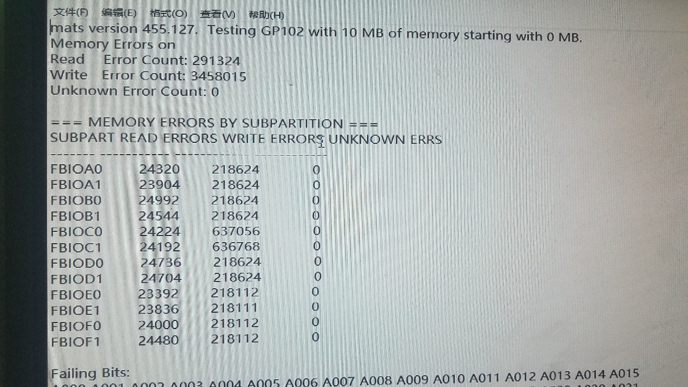

各位大神帮看看

Gp102高级货。
作者: xrainx    时间: 2021-4-9 14:32
核心挂了或者虚焊

键盘侠而已,也有可能是软件误判,最好是测一下核心的供电
