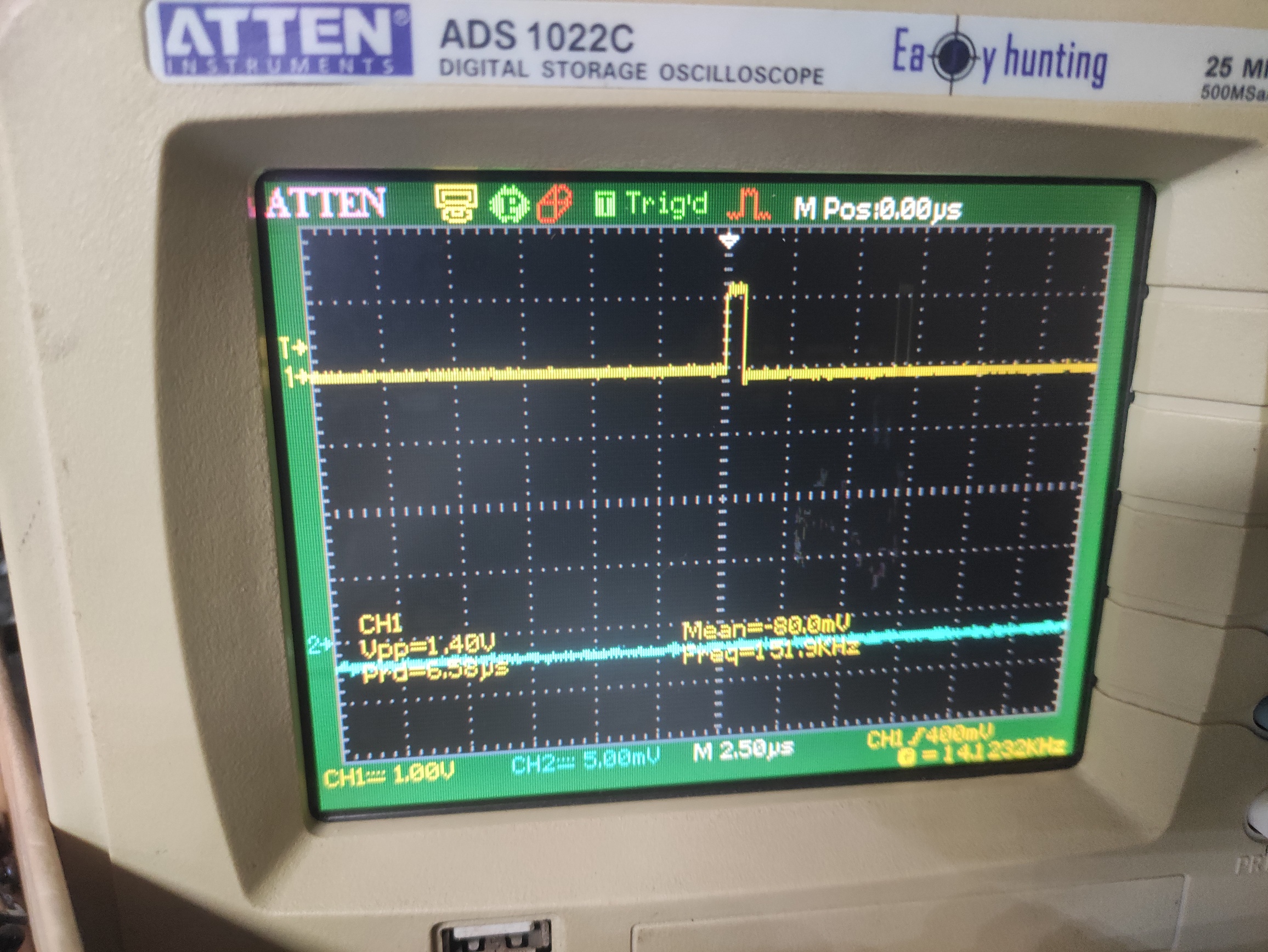

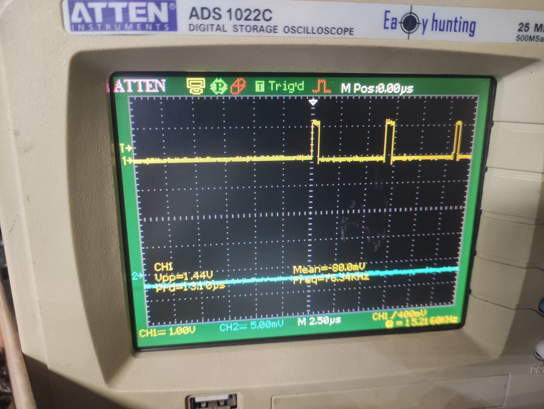

先看下核心供电的波形全部出来没

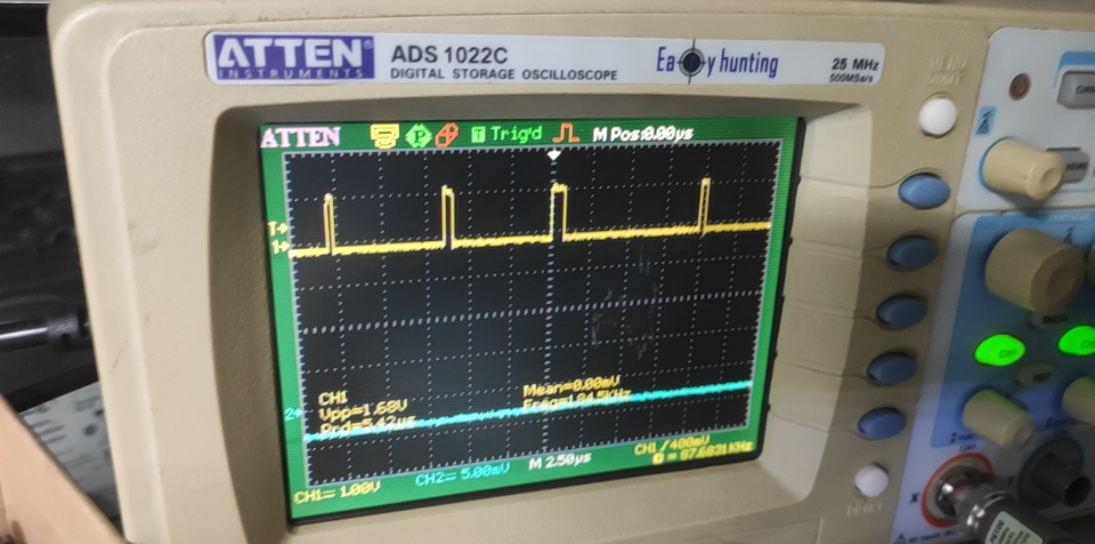

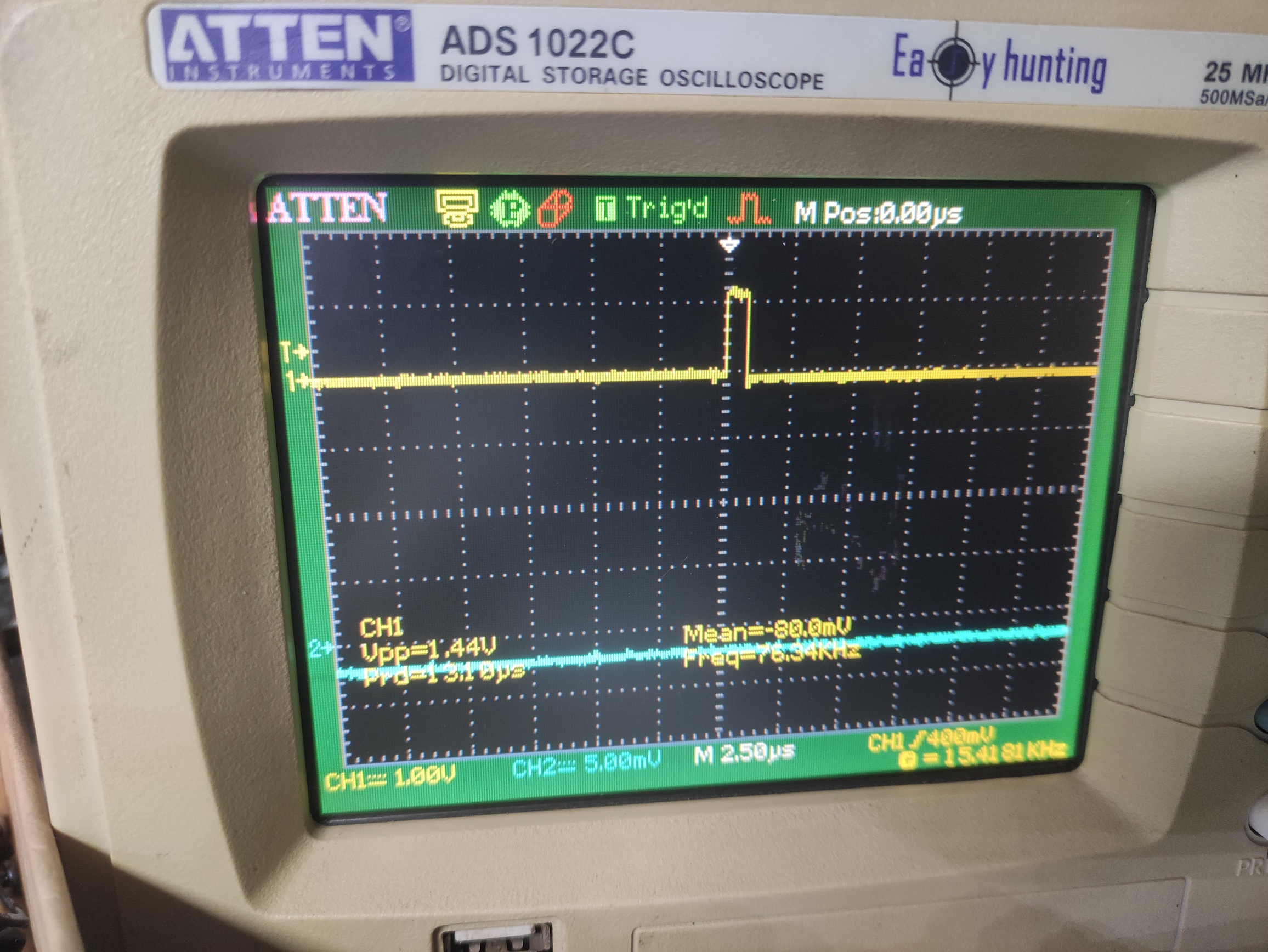

作者: wang5987    时间: 2021-4-9 13:54
这个波行正常不

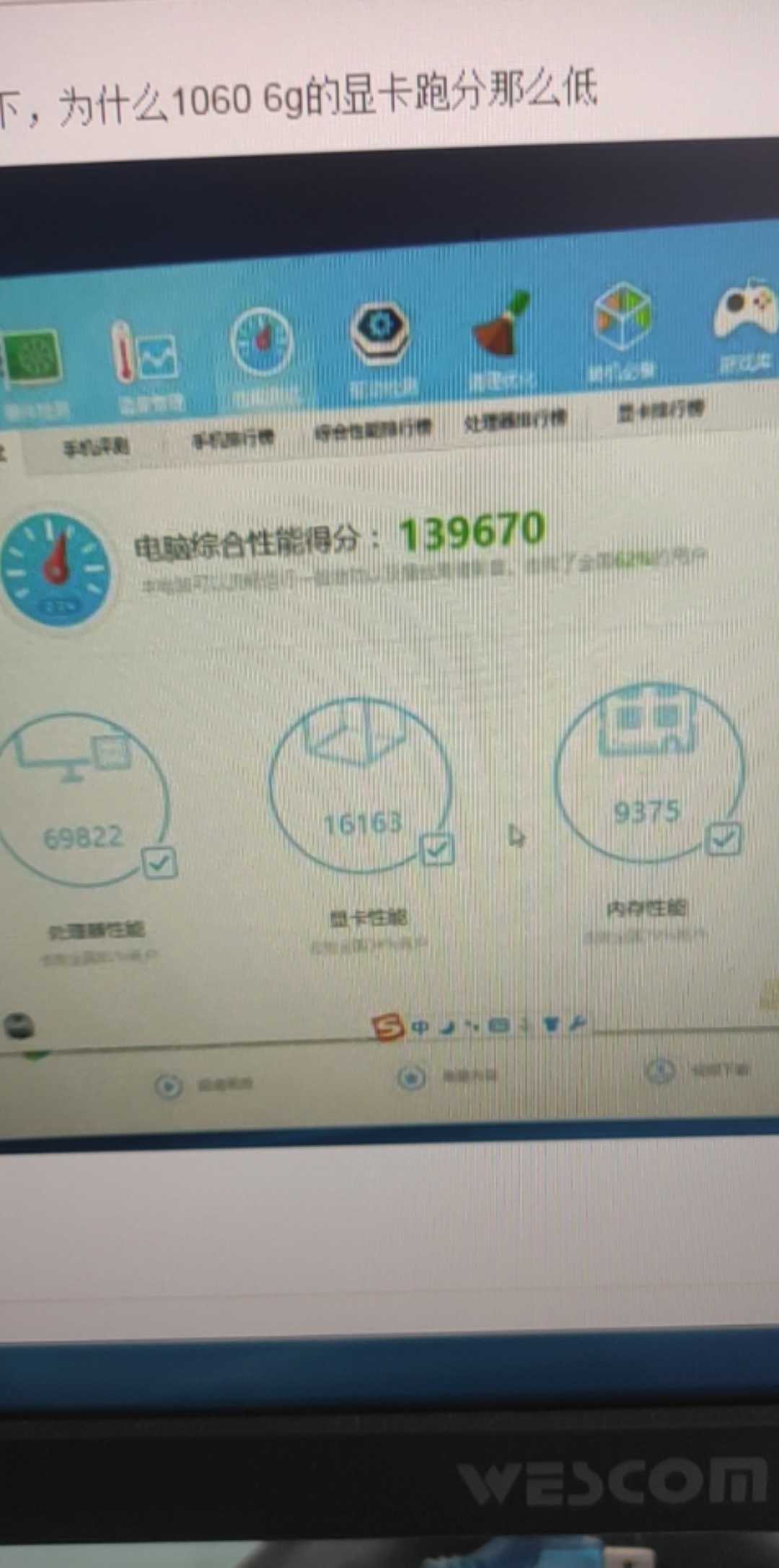

作者: wang5987    时间: 2021-4-9 13:55
作者: wang5987    时间: 2021-4-9 13:56
本来是没核心电压把这个管子拆了有电压了但跑分上不上

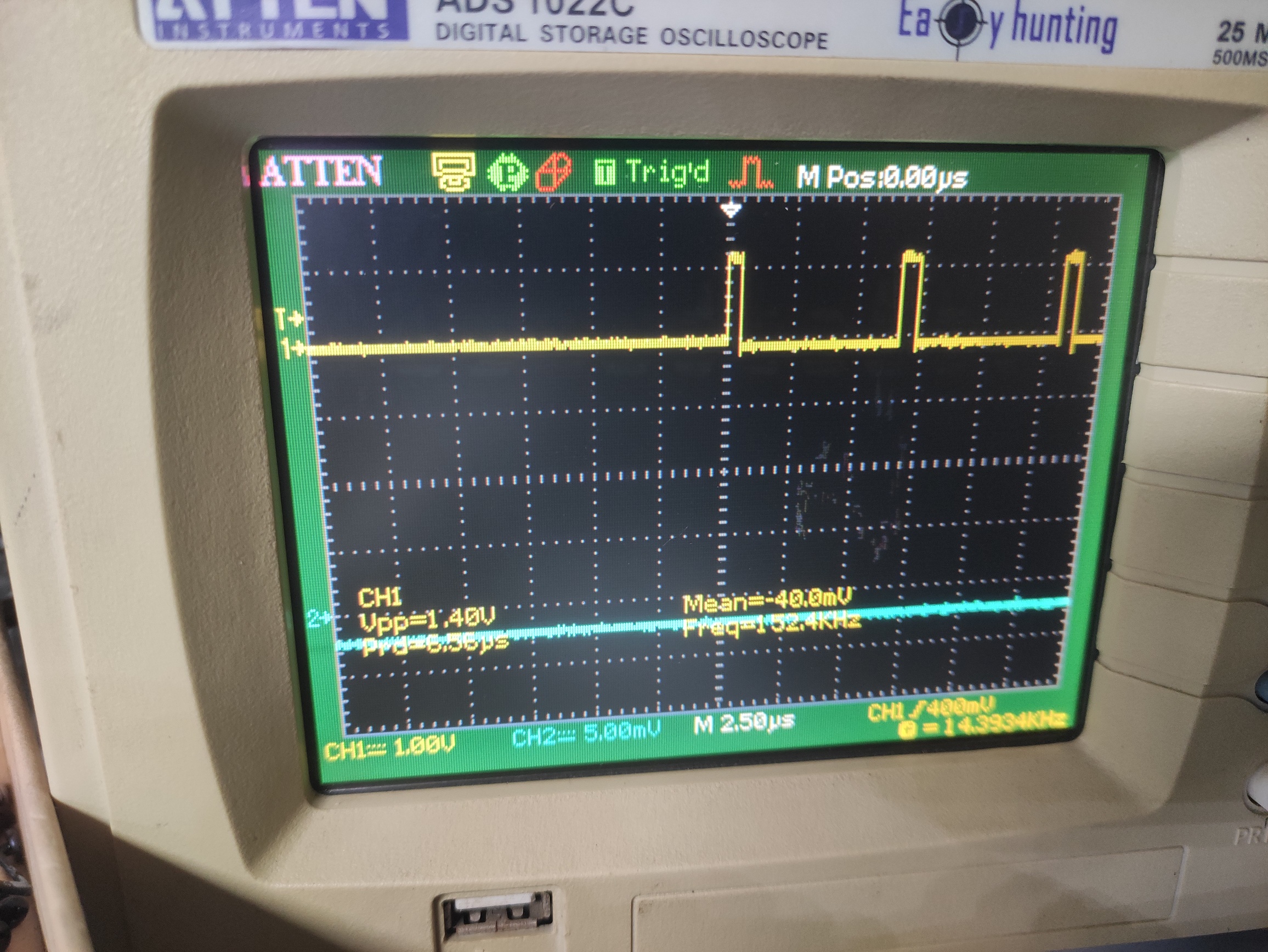

作者: wang5987    时间: 2021-4-9 13:57
作者: wang5987    时间: 2021-4-9 13:58
波行怎么不连续的

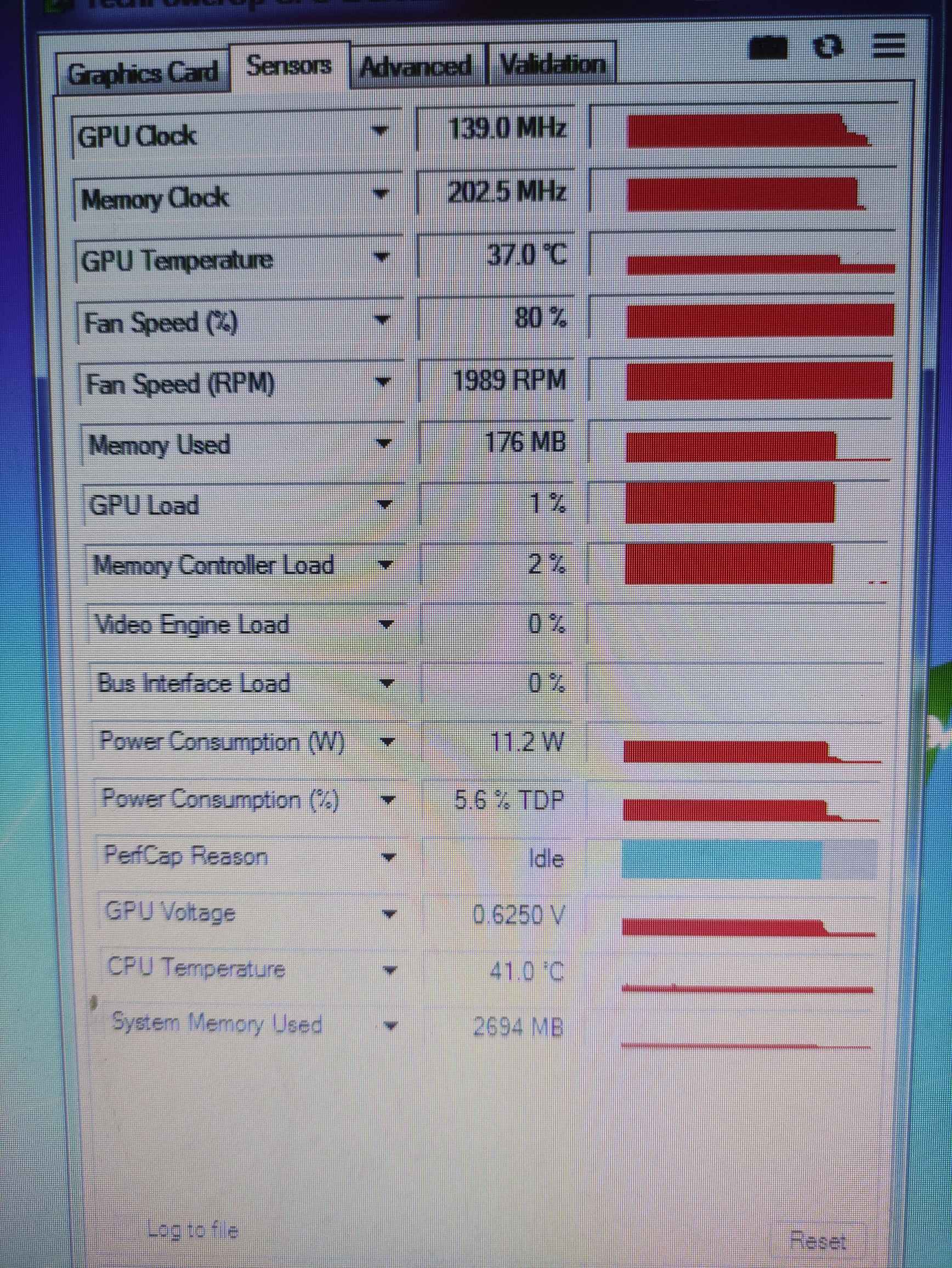

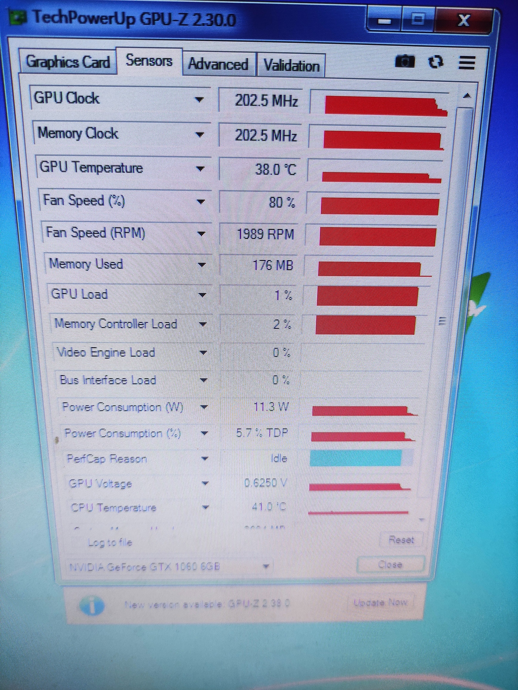

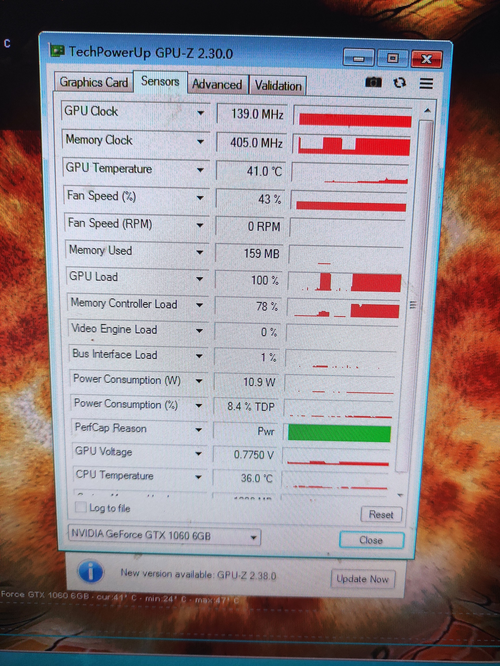

作者: suyajuncn    时间: 2021-4-9 17:03
显卡 锁频了
作者: wang5987    时间: 2021-4-9 17:40
怎么解决丫
作者: wang5987    时间: 2021-4-9 17:41
麻烦指导下
作者: ychuanz123    时间: 2021-4-10 01:07
wang5987 发表于 2021-04-09 17:41
麻烦指导下
看下TDP是多少
麻烦指导下
可能是显卡功耗芯片
作者: 老王快修    时间: 2021-4-10 06:55
先看下核心供电的波形全部出来没
作者: gomblie    时间: 2021-4-10 08:13
查查五路供电出全了没有

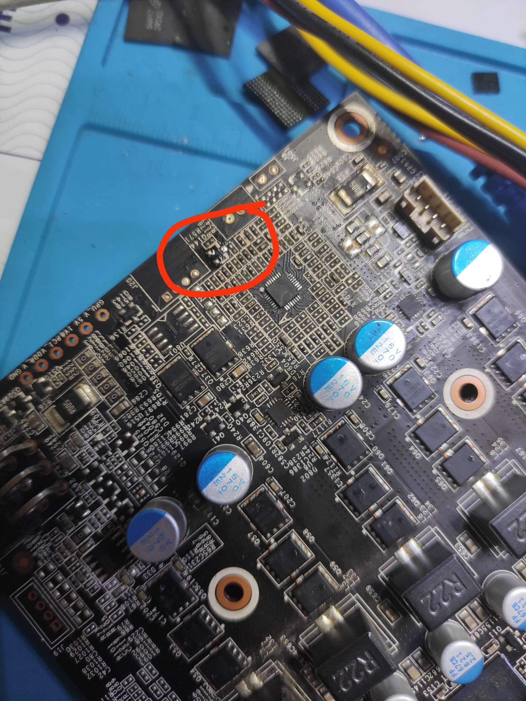

作者: wang5987    时间: 2021-4-10 11:03
供电都出来了,是功率芯片边上掉了几个电阻
作者: wang5987    时间: 2021-4-10 11:04
随便找了几个电阻装上去,功率看正常了但跑分还是上不去

你测试一下核心线路电感到电容820uf2.5V换件升跑分的
作者: 联骏    时间: 2021-4-11 10:12
那肯定还是核心供电问题
作者: wang5987    时间: 2021-4-11 15:42
不是供电我把3221拆了跑分正常了
作者: wang5987    时间: 2021-4-11 15:43
但是不敢长期用
作者: 1210351965    时间: 2021-4-12 22:20
3221换一个呢有没有用

作者: chenw12393    时间: 2021-4-13 20:51
我之前有一块卡  通过降低显存频率解决了这个问题,终于不再锁频,所以我初步判断应该是显存开始有些问题
作者: 西门三多    时间: 2021-4-14 06:40
先查下供电波形 是不是节能状态下
作者: 西门三多    时间: 2021-4-19 09:38
看波形都是正常的
