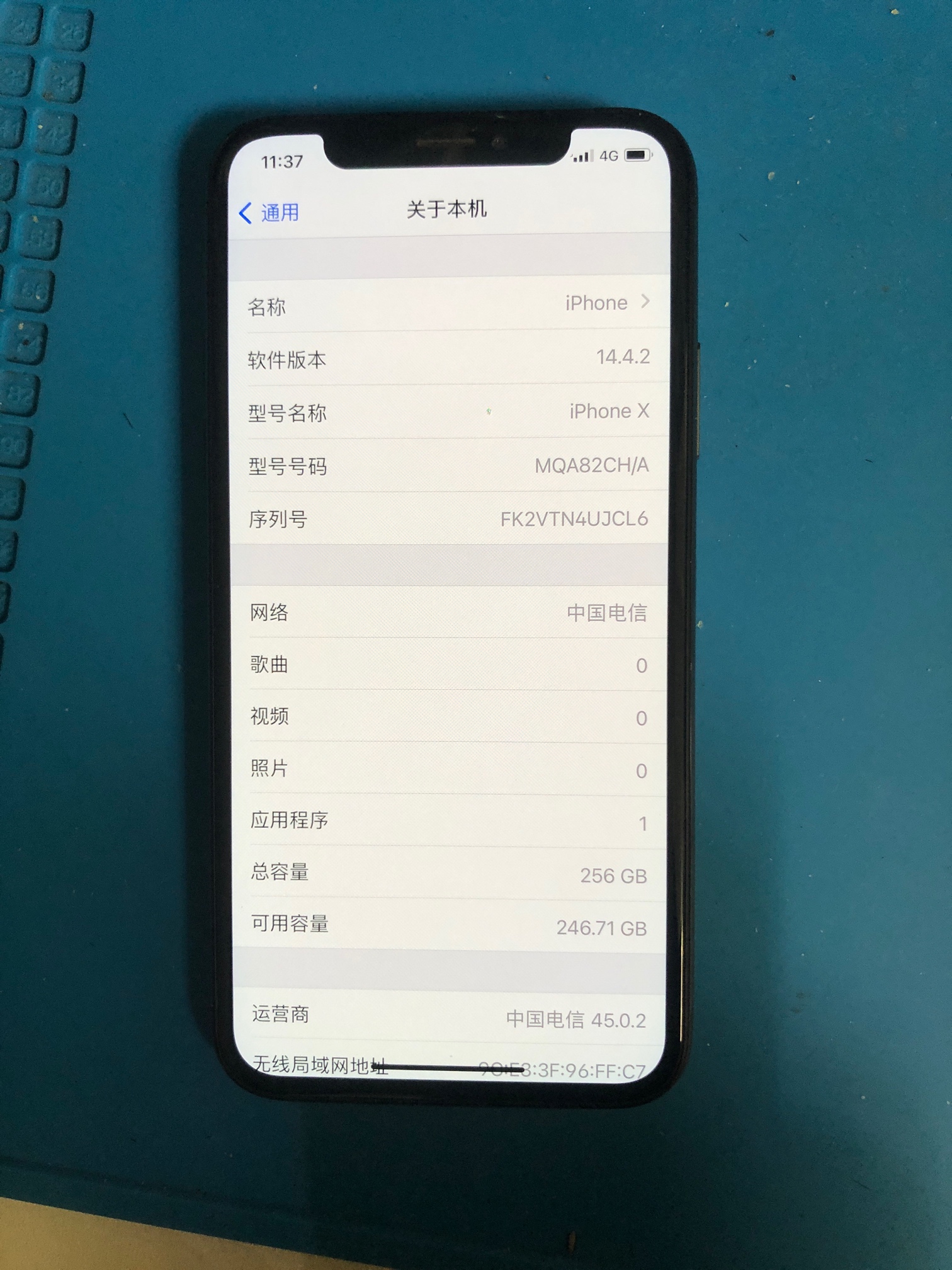

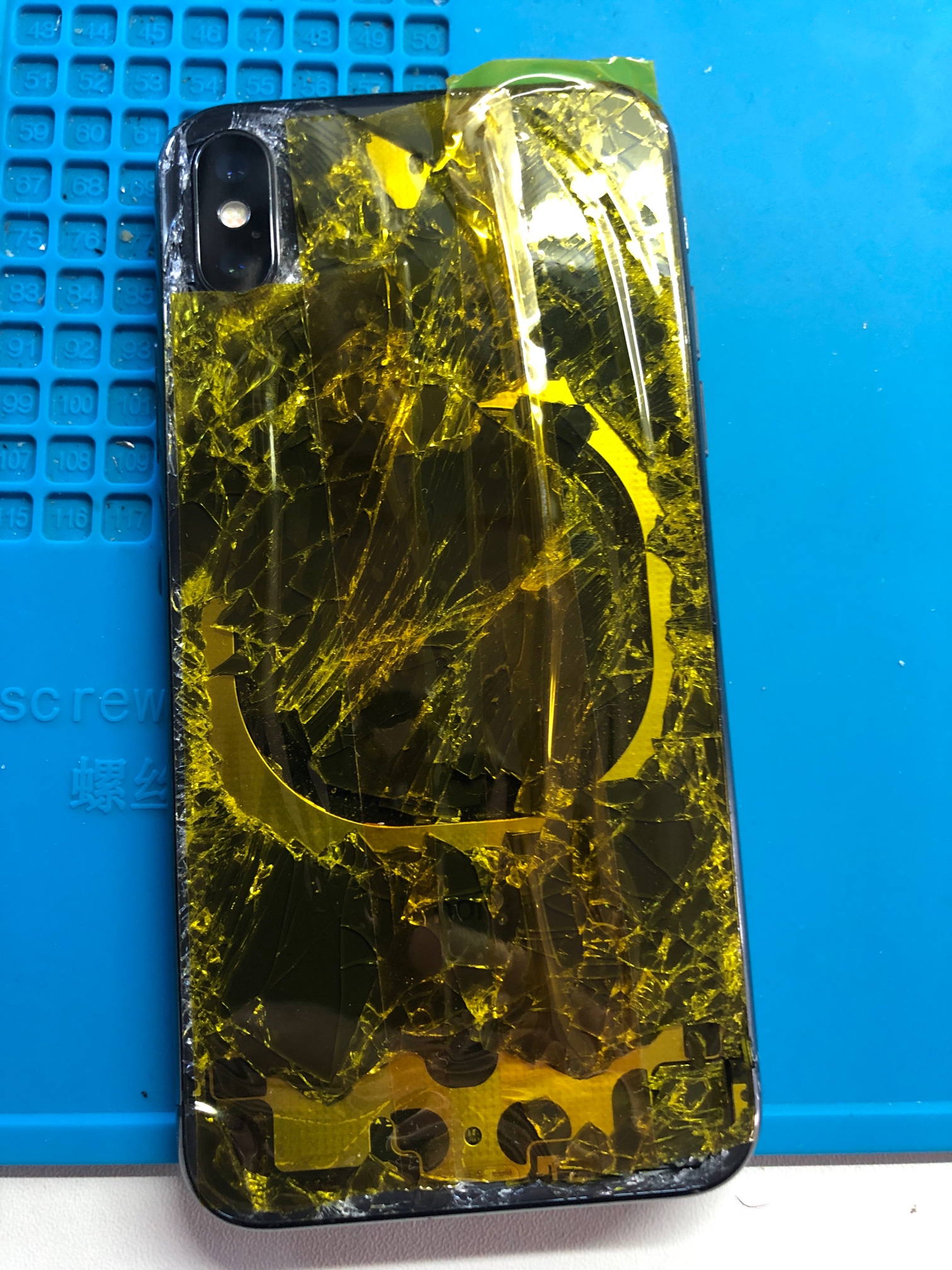

收到一台重摔iPhone X 国行256  前后面目全非 中框也弯曲了 开机无触摸无基带 爱思读不到前后摄像头  其他功能无法测试。

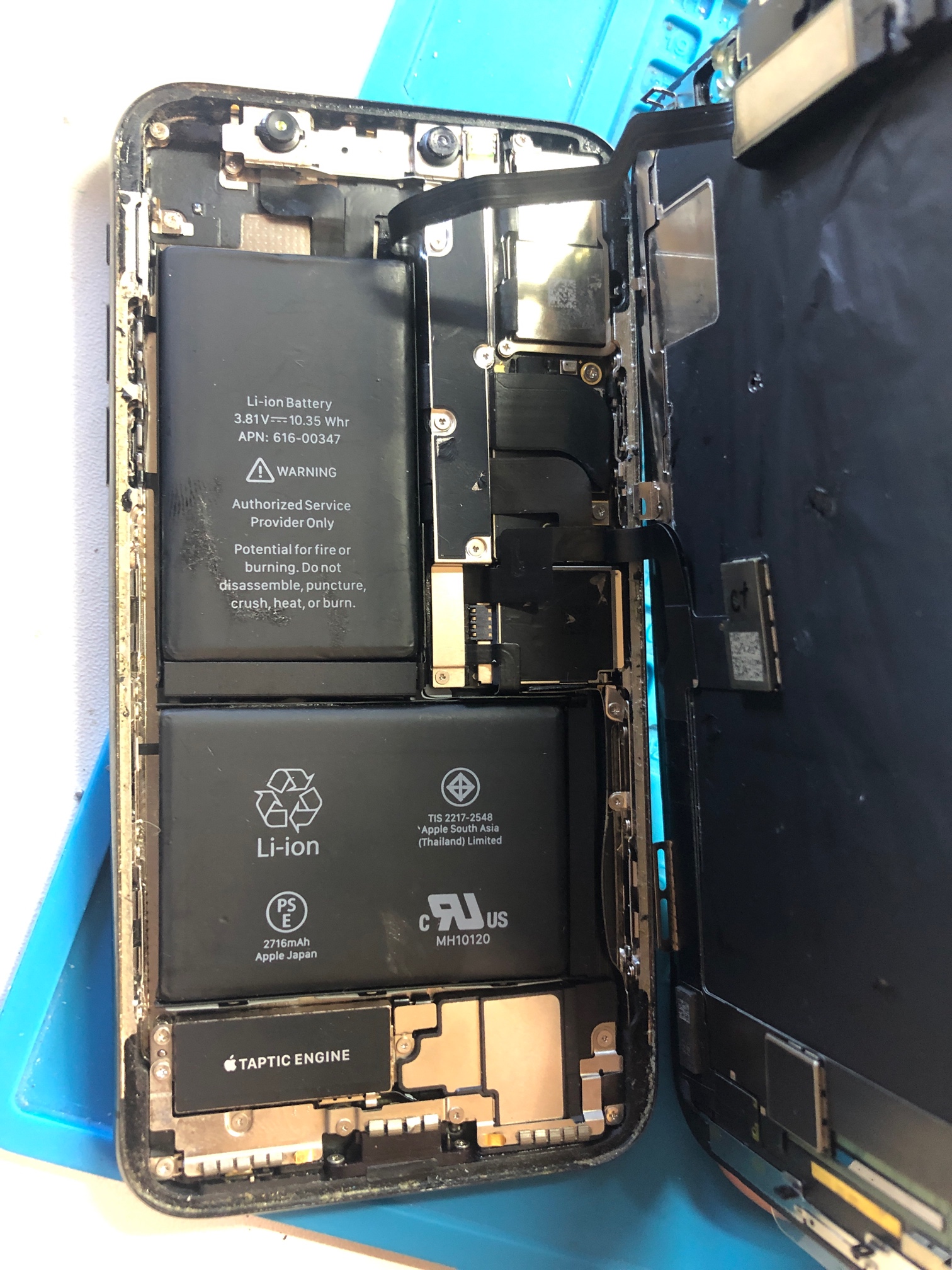

上可调电源接电漏50ma(后单板测试正常,排查为国产屏导致的接电漏50ma)主板拆出来发现没有维修痕迹,但是下层明显变形了。
话不多说,再备份好底层解绑WiFi后直接分层了(x这种机多半是要搬的了)分层发现上层掉点严重  下层变形   很多地方断线了,维修方案打算上层补点,下层搬板

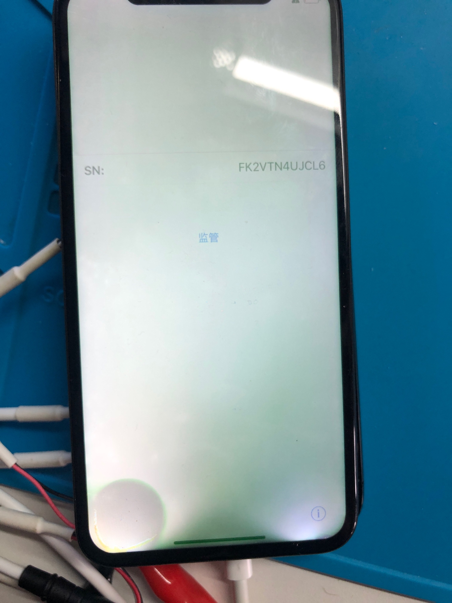

上层补好测量阻值没问题  下层搬了基带和NFC  码片是通过设备读写的 WiFi已经提前解绑不需要搬  上层变形  所以前后贴合了几次才成功
贴合好  测试电流正常  装机壳测试  触摸WiFi蓝牙基带音频正常  前后摄像头还是打不开 刷机无效 手机连接万隆助手 发现不能读出红外摄像头  怀疑红外坏导致前后打不开  换了一个好的红外上去  拍照正常了  原红外摄像头拆开发现芯片碎了  面容已经无法修复  装机其他功能都ok  这次修复换了机壳总成  屏幕总成  搬下层  换听筒排线  成本不低

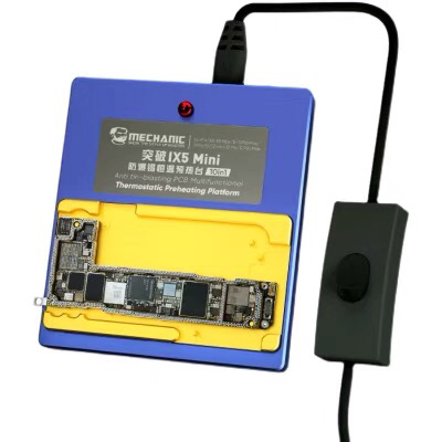

请教个问题,分层你是怎么分的?用BGA返修台直接吹吗?

作者: linlishi    时间: 2021-4-14 20:38
有加热台卖  淘宝一百多块钱

作者: rainhenry    时间: 2021-4-15 00:22
linlishi 发表于 2021-04-14 20:38
有加热台卖  淘宝一百多块钱
找了一下,是这个东西吧,真是学习了,感谢
