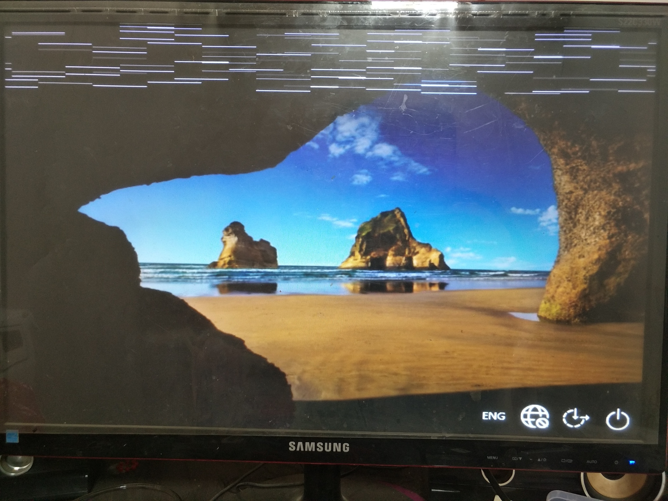

自用的老卡,780最近花屏了,不能跑3d程序,一跑就花屏然后画面卡死,正好手头有点工具,上mats测显存,报错位置是a1,不知道是不是这个卡太重,加上散热不好导致的,有好多显卡好像都是这个位置容易出问题,风扇朝下放显卡的,最好于把显卡另一头支起来…
     于是乎,断电关机一气哈成,拆下逆时针第一颗显存,拆下来的时候正好有个想法,上机验证下能不能亮机,经过测试可以亮机

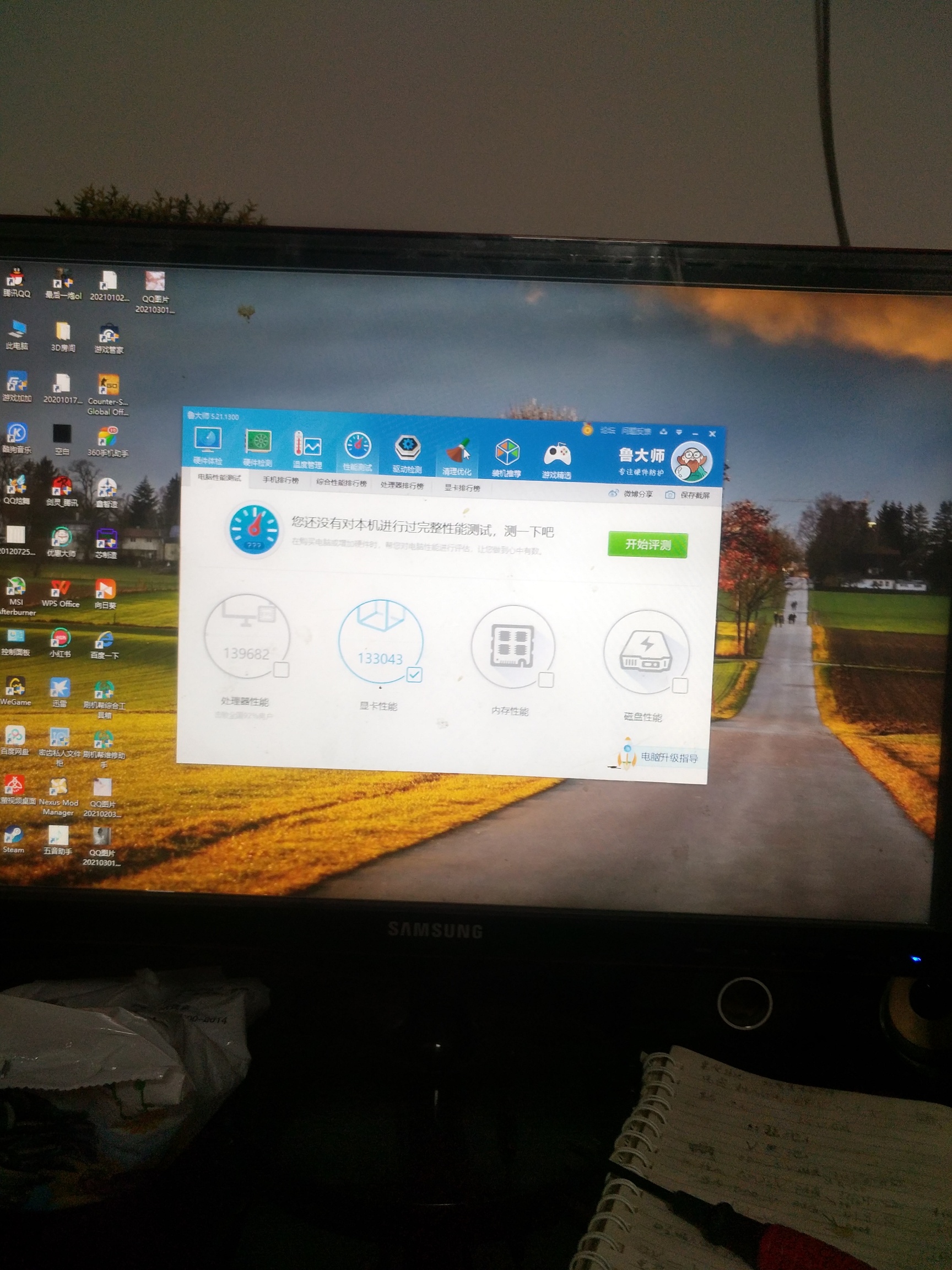

,但是驱动是肯定不行,屏幕四周都是花的    剩下的就简单了,因为没有合适的锡球,我用的无铅锡浆,吹好试机   鲁大师十几万分,由于没有甜甜圈我也懒得下载了    就这么用吧

跑分图

作者: hzmans    时间: 2021-4-9 10:18
一般这种修好的,跑个甜甜圈15分钟又会花屏。
作者: zhang2013...    时间: 2021-4-9 11:38
是吗,这我倒是没有试过!我是新手         毕竟老卡了,能用一天是一天
