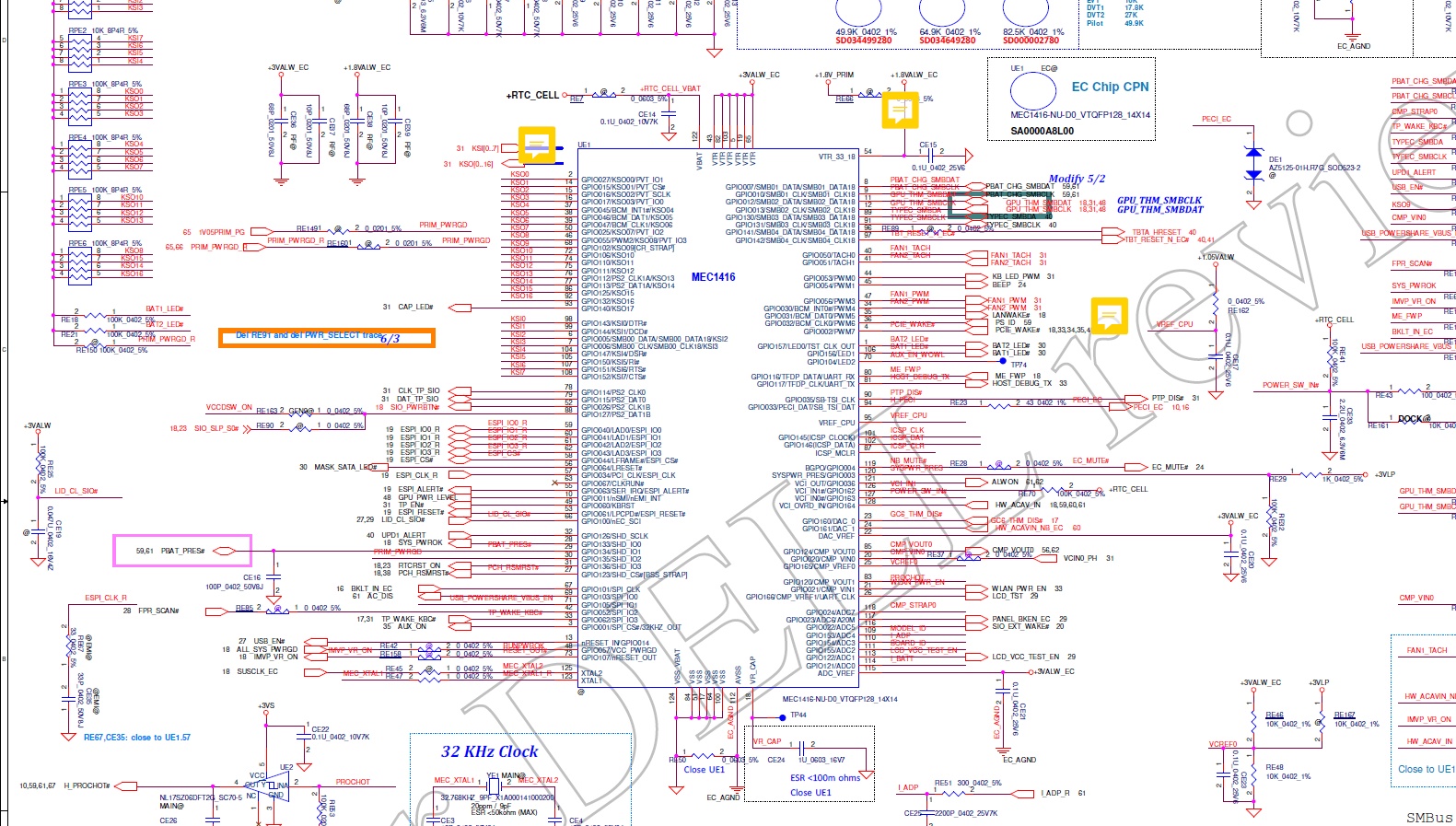

LA-611p 是有客户自己清灰导致ec PCH 短路 更换新的EC 和pch后上电0.04 BIOS1脚有片选 ec的espi无片选 espi时钟复位正常 EC晶振不起振 待机3V5V1.8v1.05v正常EC128脚3v正常  看论坛说EC是待机正常后通过ESPI读取 BIOS刷过无数个了

干嘛不直接换一个 ec试试呢
作者: fdgdsdsadsaf    时间: 2021-4-9 00:37
这个机子待机ec晶振不起振    触发后才起振     还是桥没换好
作者: 本本维修店    时间: 2021-4-9 06:38
需要剪板的EC 有程序的
作者: hwit168    时间: 2021-4-10 16:20
本本维修店 发表于 2021-04-09 06:38
需要剪板的EC 有程序的
还是怀疑EC程序 已经发了带板的了
作者: a55940    时间: 2021-4-17 00:47
楼主,我遇到了同样故障,待机条件全满足,不触发
作者: a55940    时间: 2021-4-17 00:48
这个ec是不带程序的
作者: super584521    时间: 2021-4-18 08:58
搞一个剪板的EC 就OK了!
