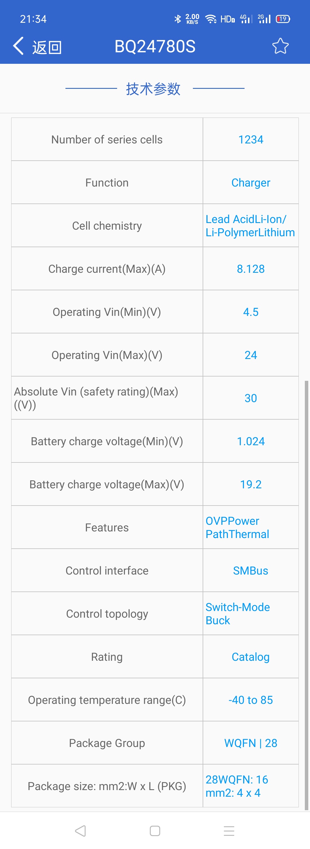

X542BP  不充电24780s 。 1 2 3脚有19v  。   4脚有24v 。  5脚6v  。 6脚有2.6 。 11 12有3.3。 25脚有6v。 26 27脚有6v左右。不充电,哪位大神可以指导一下,补偿可以提  谢谢  微信18085386919
作者: 583931727    时间: 2021-4-8 20:30
5脚6v电压有点高哦,28脚电压呢?

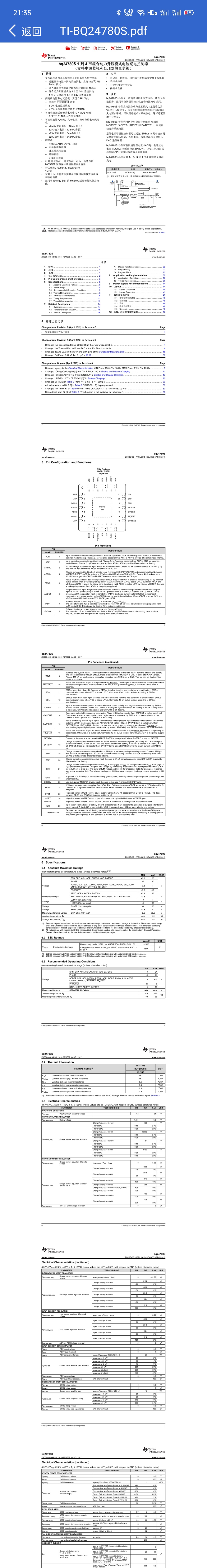

作者: 一问三不知    时间: 2021-4-8 21:36
有pdf,可以看看
作者: 吴忌522529    时间: 2021-4-9 14:40
583931727 发表于 2021-4-8 20:30
5脚6v电压有点高哦,28脚电压呢?
28脚19v,5脚我分压到3.3也不行。充电电感有5v左右
作者: 吴忌522529    时间: 2021-4-9 14:44
原来的问题是开机进系统就断电,和不充电,我把芯片换了之后,开机正常了,但是不充电,芯片刚换的时候有8V左右,然后电池插上不充电,再把电池拿开,只有五伏了,我又换了个新店,也只有5V,头疼的很
