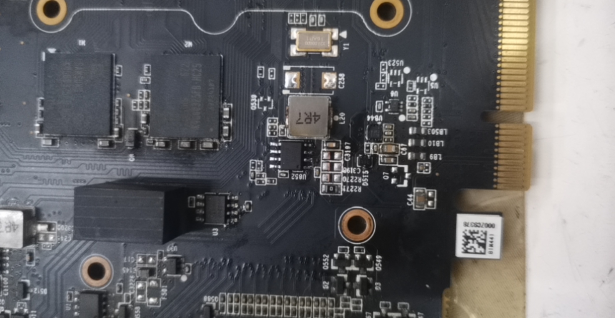

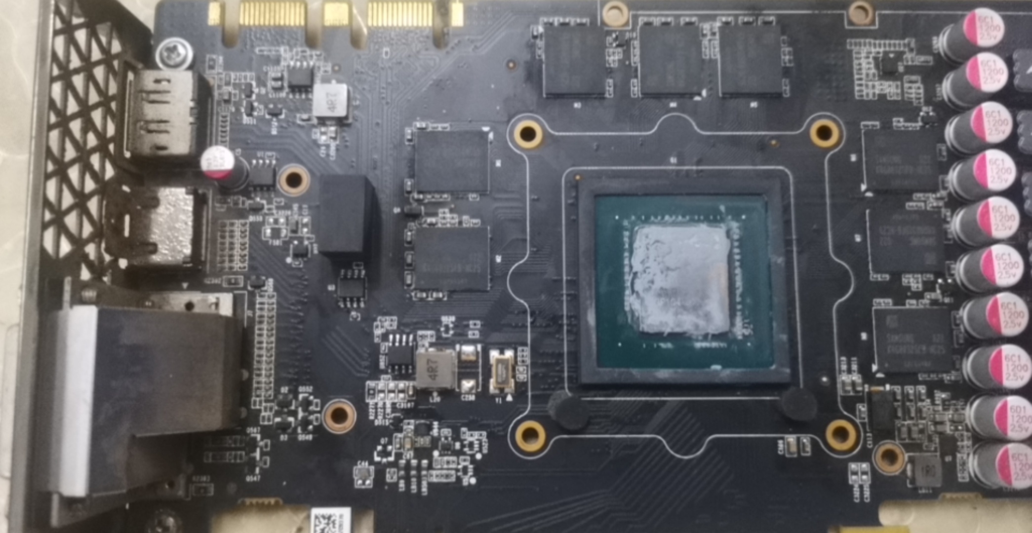

查看: 1336|回复: 5
索泰1070 X gaming维修求助
发表于 2021-4-8 14:49:14 | 只看该作者 回帖奖励 |倒序浏览 |阅读模式 来自: 江西 来自 江西
整板的电感其他电压都有,就一个靠近核心左边的那个电感只有0.48V,显存电压和核心电压没有出来,换了UP1735P还是不行,就图二的这个芯片哪位大佬有没有图纸什么的呢?
推荐
发表于 2021-4-8 15:25:48 | 只看该作者 来自: 广东广州 来自 广东广州
量一下阻值,如果不是击穿应该还有机会
点评
核心阻止只有0.3Ω显存阻止有34Ω  详情 回复 发表于 2021-4-8 15:34
核心的阻止吗?  详情 回复 发表于 2021-4-8 15:33
回复 支持 1 反对 0
3#
发表于 2021-4-8 15:33:12 来自迅维网APP | 只看该作者 来自: 江西 来自 江西
elfxie 发表于 2021-04-08 15:25
量一下阻值,如果不是击穿应该还有机会
核心的阻止吗?
回复 支持 反对
4#
发表于 2021-4-8 15:34:11 来自迅维网APP | 只看该作者 来自: 江西 来自 江西
elfxie 发表于 2021-04-08 15:25
量一下阻值,如果不是击穿应该还有机会
核心阻止只有0.3Ω显存阻止有34Ω
回复 支持 反对
5#
发表于 2021-4-8 16:49:31 | 只看该作者 来自: 广东广州 来自 广东广州
量你说电压不对那个阻值
点评
电压不对的那个阻值对地是正常的  详情 回复 发表于 2021-4-8 18:22
回复 支持 反对
6#
发表于 2021-4-8 18:22:21 来自迅维网APP | 只看该作者 来自: 江西 来自 江西
elfxie 发表于 2021-04-08 16:49
量你说电压不对那个阻值
电压不对的那个阻值对地是正常的
回复 支持 反对
