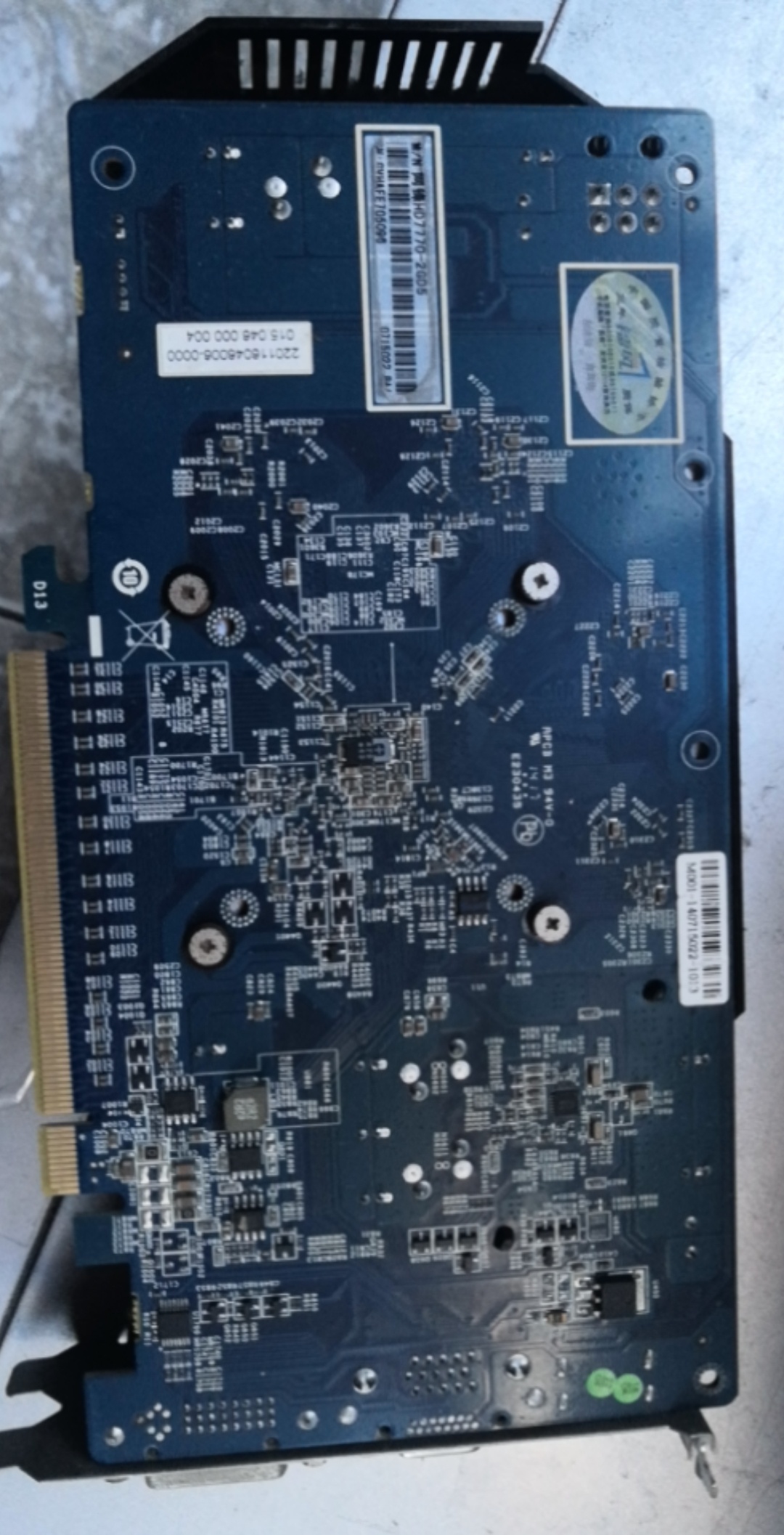

标题: HD7700显卡能点亮不能进系统 [打印本页]
作者: 知道平平    时间: 2021-4-8 14:12
标题: HD7700显卡能点亮不能进系统
7700显卡能点亮,用U盘启动能进U盘自带的系统都正常,但是拔掉启动Q盘能点亮进到WINDOUS界面就没反应了,求各位给点思路
作者: ychuanz123    时间: 2021-4-8 14:55
先把驱动卸载了试一下吧
作者: 知道平平    时间: 2021-4-8 15:15
ychuanz123 发表于 2021-04-08 14:55
先把驱动卸载了试一下吧
好的,谢谢
作者: 知道平平    时间: 2021-4-11 07:04
ychuanz123 发表于 2021-04-08 14:55
先把驱动卸载了试一下吧
进不了系统,也无法卸载
