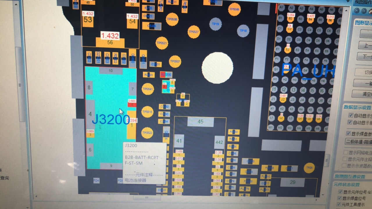

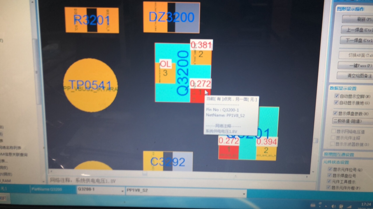

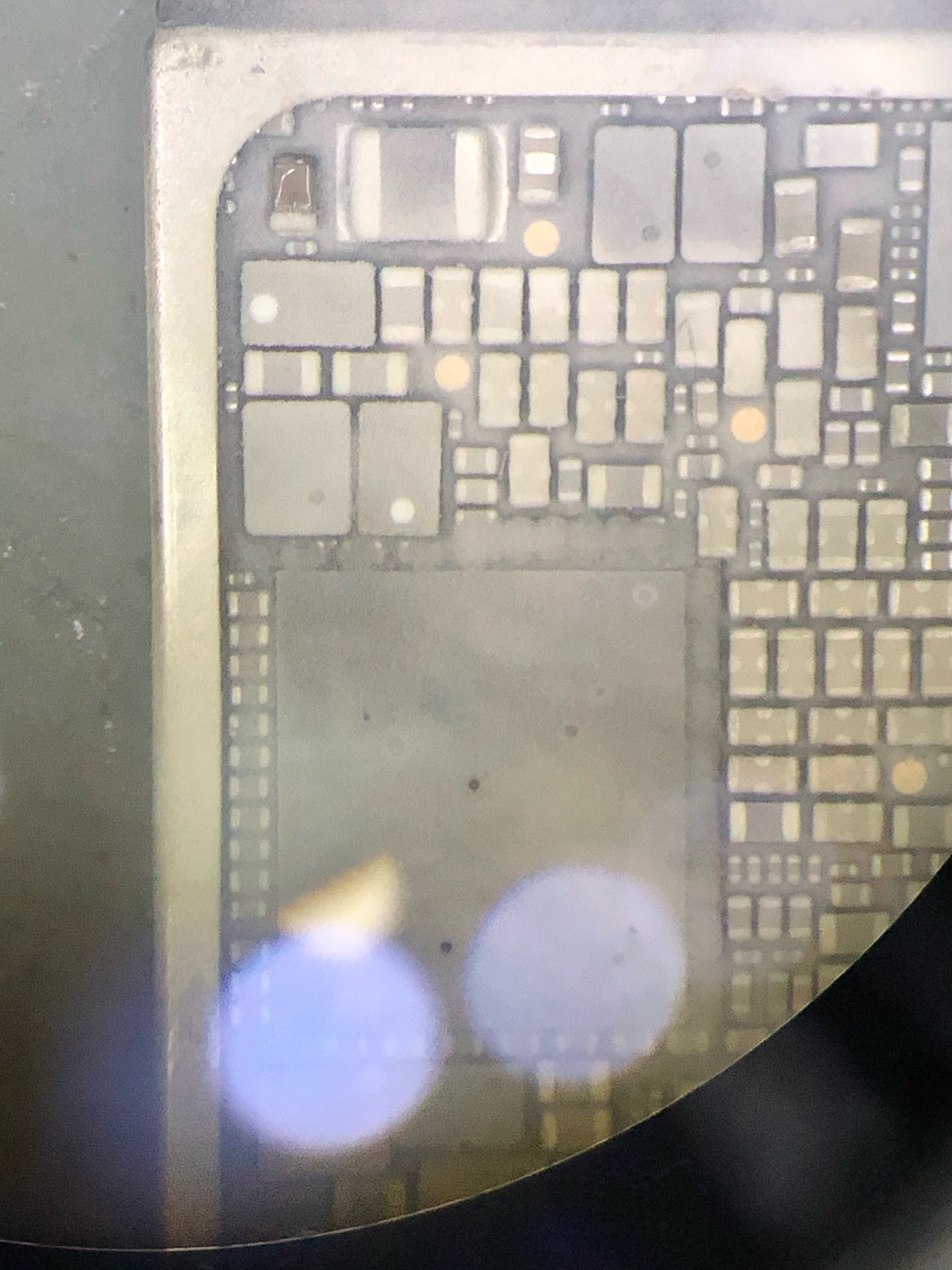

主板为二修收到就是拆开的,测量发现第二端短路,电源表烧鸡没烧出来,最后上的神器。发现元凶!

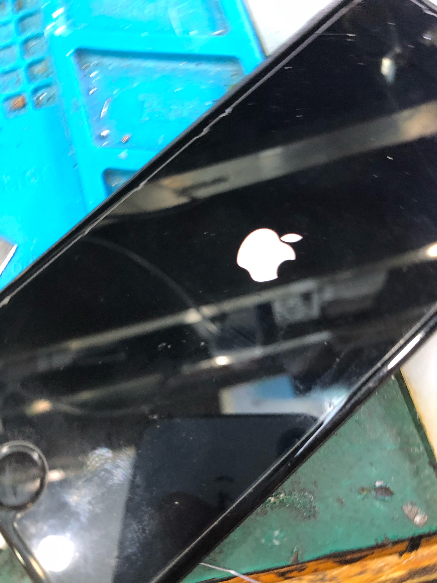

扣掉后开机正常,
然后装机发现重启。连接电脑电池无数据,经检测发现检测脚上没有阻值,
拿掉保护管测量1脚有阻值,更换后解决,
总结:维号刀挑了一下,还不行,拆下又挑结果断了,更换后才想起来测量阻值,没想到保护管会坏啊,,
