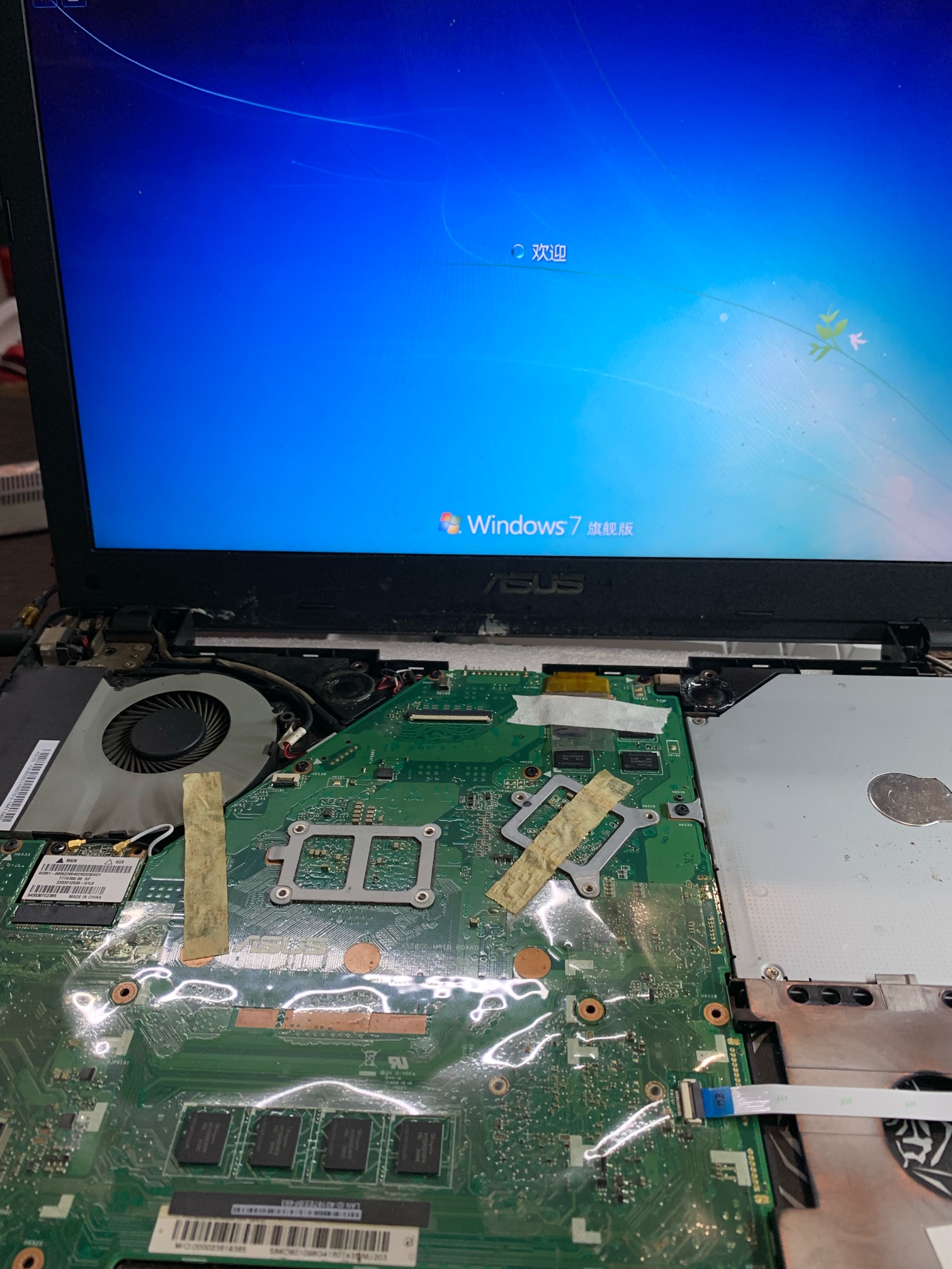

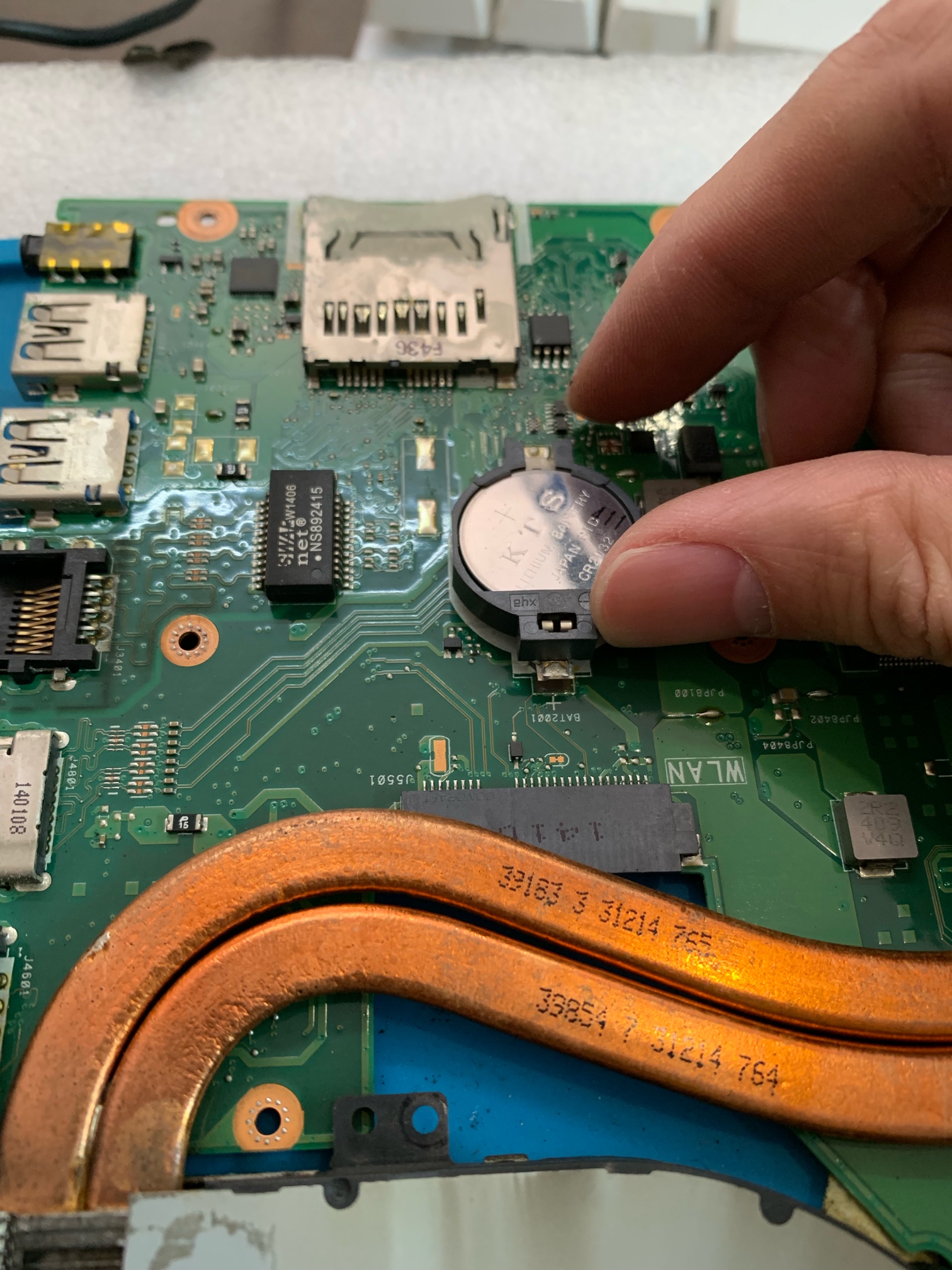

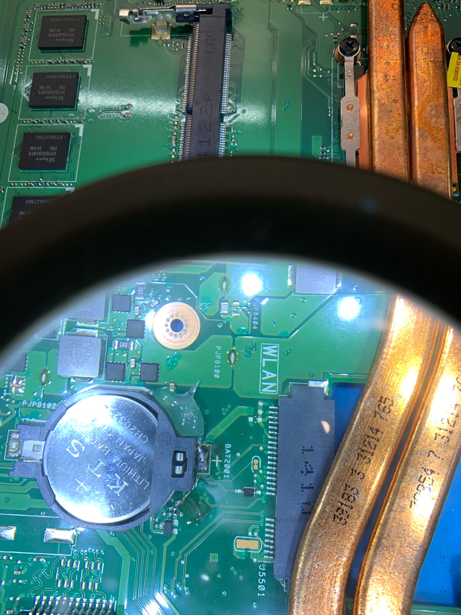

标题: 捡漏之coms电池焊盘脱落 [打印本页]
作者: lee1988    时间: 2021-4-7 19:00
标题: 捡漏之coms电池焊盘脱落
客户保修不开机,昨天太晚没搞。今天插电正常开机,以为捡死鱼了!进系统发现电脑日期时间不对,量纽扣电池时,发现电池底座脱焊。
胶水粘一下,飞根线收工
作者: fscommand    时间: 2021-4-7 20:14
不开机会不会返修?
作者: lee1988    时间: 2021-4-7 20:29
fscommand 发表于 2021-04-07 20:14
不开机会不会返修?
不知道啊,赌一把
作者: 开始21012    时间: 2021-4-7 21:00
没见过 这个 机器 脱了的
作者: lee1988    时间: 2021-4-7 21:09
开始21012 发表于 2021-4-7 21:00
没见过 这个 机器 脱了的
是啊 少见..
作者: 空天猎    时间: 2021-4-7 22:22
这样的问题还是很少见的,但觉得还是要好好检查一下,别处有没问题!以后返修就不好了
作者: lee1988    时间: 2021-4-7 22:26
空天猎 发表于 2021-04-07 22:22
这样的问题还是很少见的,但觉得还是要好好检查一下,别处有没问题!以后返修就不好了
老哥说的有道理
作者: 空天猎    时间: 2021-4-7 22:29
搞维修的人,越是对简单问题,就越要慎重。既要有技术上的逻辑思维,还有要方法上的哲学思维!
作者: pxlx    时间: 2021-4-8 10:15
这样的问题还是很少见
作者: 风骑士    时间: 2021-4-8 11:22
还有这种,真是捡漏了。。。。。。。。。。。。。。。。
作者: 敩徒    时间: 2021-4-8 12:57
这焊盘脱落跟不开机是两个问题吧,这机型不上COMS电池都可以开机啊
作者: lee1988    时间: 2021-4-8 14:33
敩徒 发表于 2021-04-08 12:57
这焊盘脱落跟不开机是两个问题吧,这机型不上COMS电池都可以开机啊
老哥说的对
作者: AircraftPeng    时间: 2021-4-8 19:54
我就遇到过类似这种问题,一个是开机板排线脱焊另一个就是这种COMS电池座虚焊!都是捡钱活
作者: a215834393    时间: 2021-4-8 20:54
这种情况很少碰到,不过接触不良倒是见过
作者: yuhuoliang    时间: 2021-4-9 10:57
没有遇到过啊,这个也会坏?
作者: suyajuncn    时间: 2021-4-9 13:27
估计 进过水吧
作者: lee1988    时间: 2021-4-9 15:01
suyajuncn 发表于 2021-4-9 13:27
估计 进过水吧
也许吧  没发现痕迹
作者: luteaxoy    时间: 2021-4-9 16:39
确保是这个问题吗?这个机器我碰到过一台 最后没有搞定 不定时不开机
作者: 杜俊岩    时间: 2021-4-10 10:53
外力搞脱焊了,赞
作者: lee1988    时间: 2021-4-10 14:46
杜俊岩 发表于 2021-4-10 10:53
外力搞脱焊了,赞
也有可能的
作者: 西门三多    时间: 2021-4-14 08:06
运气真的好 捡漏
作者: 百度8NCIP    时间: 2022-12-13 20:52
提示: 作者被禁止或删除 内容自动屏蔽
