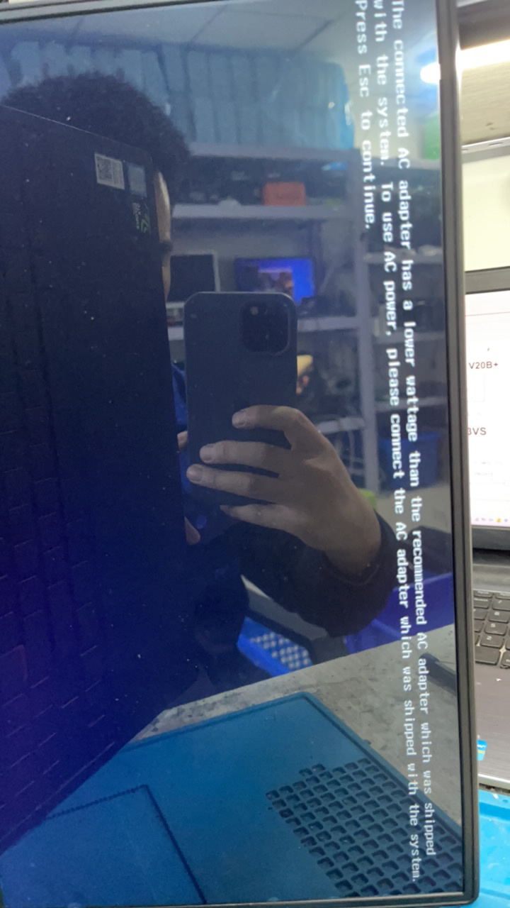

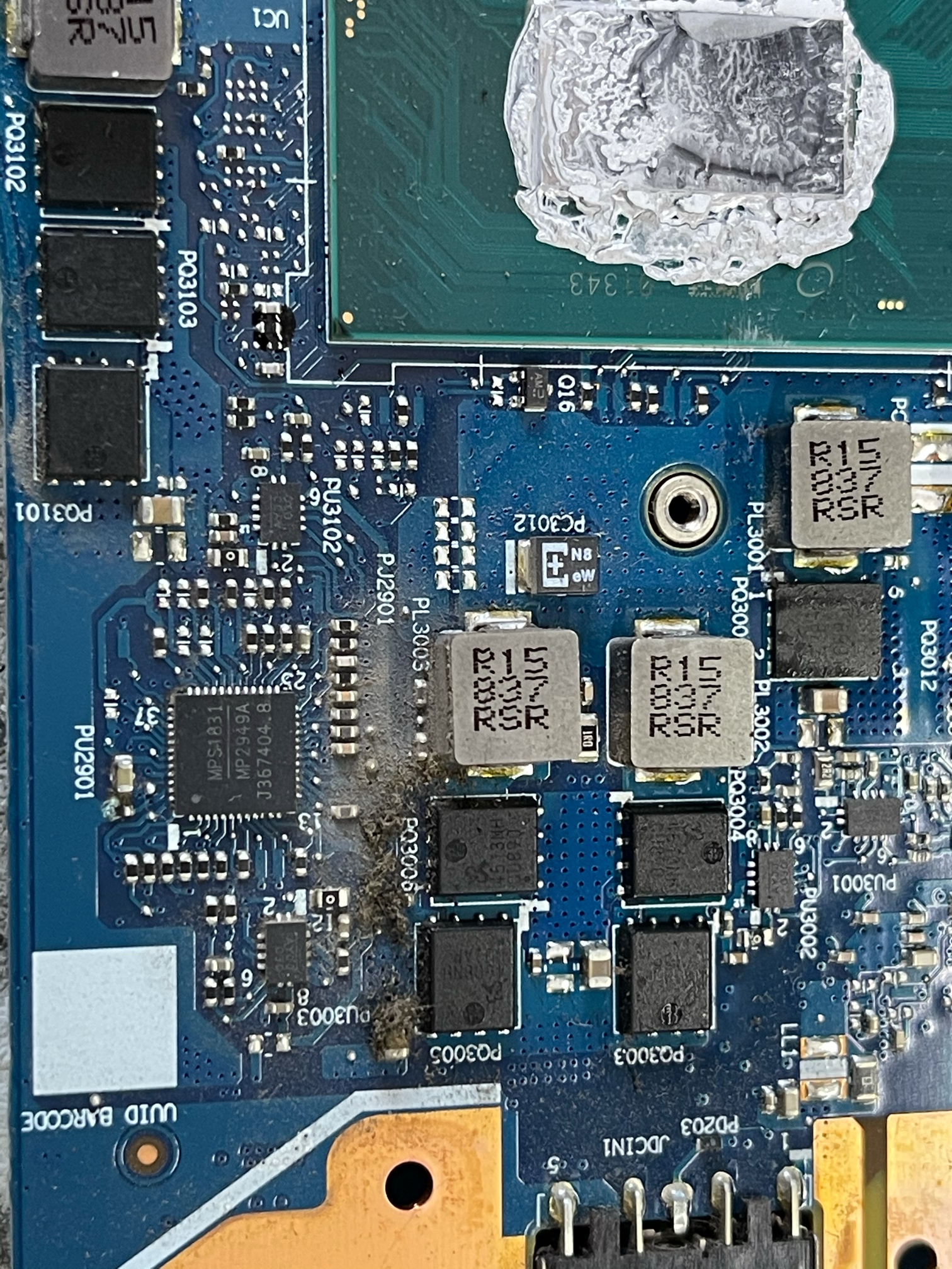

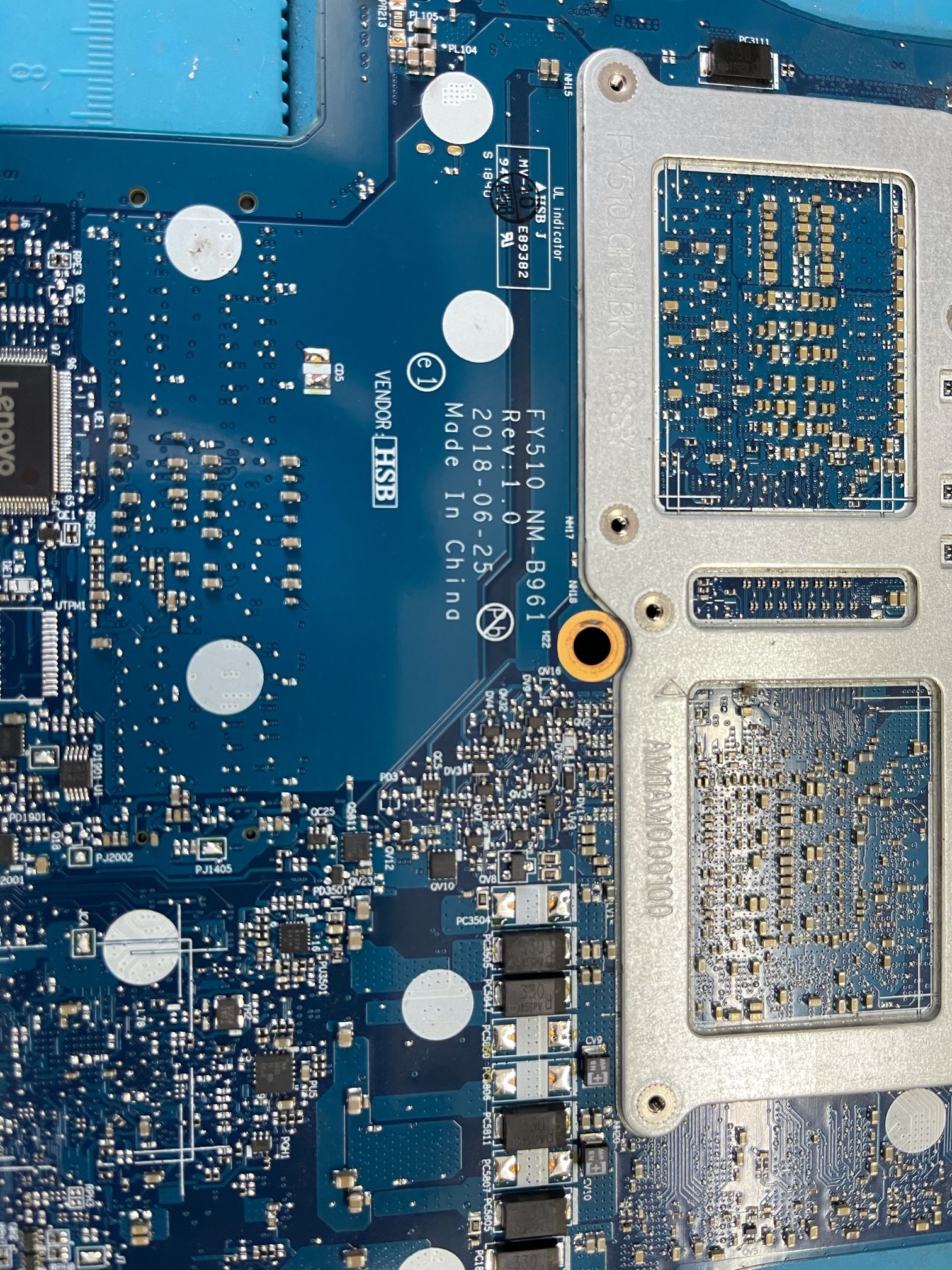

标题: Y7000 NM-B961通病 [打印本页]
作者: 哎呀哇哇哇    时间: 2021-4-7 14:58
标题: Y7000 NM-B961通病
不出cpu供电,时亮时不亮,亮机插电源黑屏,MP2979第47脚2m电阻腐蚀,遇见好几个了
作者: 风骑士    时间: 2021-4-7 14:58
查出来也不容易啊 ,,,,,,,,,,,,,,,,,,,,,,,,,,
作者: 无边思绪    时间: 2021-4-7 15:03
跟散热器上的胶纸  或者壳子泡绵 有关系
作者: 无边思绪    时间: 2021-4-7 15:04
新机子泡棉 绝缘良好。年数多了 会逐渐有导电性
作者: 哎呀哇哇哇    时间: 2021-4-7 15:48
无边思绪 发表于 2021-04-07 15:04
新机子泡棉 绝缘良好。年数多了 会逐渐有导电性
上面啥也没有贴,也没挨上什么东西,就是腐蚀不知道因为啥
作者: 哎呀哇哇哇    时间: 2021-4-7 15:49
已经修复
作者: a842028812    时间: 2021-4-7 16:02
这个机器搞的开心啊
作者: luteaxoy    时间: 2021-4-7 16:20
B460一样的问题 电流可能比较大 这个地方积灰又多 时间长了就腐蚀了
作者: 藏梦缘    时间: 2021-4-7 16:56
电阻长时间的环境影响就腐蚀了
作者: 开始21012    时间: 2021-4-7 21:12
收到
作者: 喜欢晒太阳    时间: 2021-4-7 21:28
不错的贴子谢谢分享
作者: 喜欢晒太阳    时间: 2021-4-7 21:28
我也遇到这个问题修好了
作者: pxlx    时间: 2021-4-8 10:17
谢谢分享!!!
作者: 敩徒    时间: 2021-4-8 12:54
这个电阻的腐蚀痕迹不是进水导致吗,算通病?
作者: fscommand    时间: 2021-4-8 12:57
哎呀哇哇哇 发表于 2021-4-7 15:48
上面啥也没有贴,也没挨上什么东西,就是腐蚀不知道因为啥
灰尘等多了也会腐蚀
作者: chxj    时间: 2021-4-9 10:10
那个位置是不是有接触贴纸或者海绵之类的,容易腐蚀
作者: 哎呀哇哇哇    时间: 2021-4-9 11:55
chxj 发表于 2021-4-9 10:10
那个位置是不是有接触贴纸或者海绵之类的,容易腐蚀
啥都没有,正好是风扇的缺口,你会遇见的
作者: 我为本本狂    时间: 2021-4-9 12:19
当年的B460也是海棉导致
作者: zheng8315    时间: 2021-4-9 17:15
今天遇到一台一样插电源就黑屏死机。拆起来你说的这个电阻也没腐蚀,阻值也正常2M。 不知道啥问题,用电池正常。BIOS也刷过一样
作者: zheng8315    时间: 2021-4-9 18:09
zheng8315 发表于 2021-4-9 17:15
今天遇到一台一样插电源就黑屏死机。拆起来你说的这个电阻也没腐蚀,阻值也正常2M。 不知道啥问题,用电池 ...
还是这个分压的问题,用电池0.8v左右后面分压接电源死机黑屏电压1.7V多。 看了图纸正常应该1.2左右。找不到2M,跟133K电阻。直接换了个150k跟10k分压完1.3v。 现在机器正常了
作者: wj114983736    时间: 2021-4-10 10:59
楼主分享干货
作者: blucelei    时间: 2021-4-10 11:30
维修,观察还是非常的重要  好多都会有现象
作者: 淡搁浅    时间: 2021-4-11 11:14
多谢分享,节省大家时间
作者: 韩宇    时间: 2021-4-11 14:36
这个板子CPU短的见过两台
作者: 哎呀哇哇哇    时间: 2021-4-11 17:32
zheng8315 发表于 2021-04-09 17:15
今天遇到一台一样插电源就黑屏死机。拆起来你说的这个电阻也没腐蚀,阻值也正常2M。 不知道啥问题,用电池正常。BIOS也刷过一样
显卡的场管干掉试试,各种掉电一般都是它的问题,修不下十个了
作者: zj77540920    时间: 2021-4-11 17:42
不错啊。下次可以借鉴下。不错
作者: q3611323    时间: 2021-4-11 18:38
这个地方这么容易脏啊
作者: suyajuncn    时间: 2021-4-13 12:47
谢谢分享
作者: bjhuawei    时间: 2021-4-13 13:16
这个信息很好,辛苦楼主。。。。。。
作者: yiweihd    时间: 2021-4-13 13:19
谢谢分享。学习了。
作者: yihuayong1976    时间: 2021-4-27 09:14
zheng8315 发表于 2021-4-9 18:09
还是这个分压的问题,用电池0.8v左右后面分压接电源死机黑屏电压1.7V多。 看了图纸正常应该1.2左右。找不 ...
有图纸吗????????
作者: zheng8315    时间: 2021-4-27 09:21
yihuayong1976 发表于 2021-4-27 09:14
有图纸吗????????
有啊,论坛里有
作者: luteaxoy    时间: 2021-4-27 09:22
记着这个机器 以后好赚钱
作者: ╮宇︶ㄣ    时间: 2021-4-27 11:18
一台都没遇到
作者: 我是谁刚刚    时间: 2021-4-27 11:44
直接秒杀的机子,直接放出来不太好吧
作者: 怼怼    时间: 2021-4-27 16:37
学习了
作者: yihuayong1976    时间: 2021-4-29 08:40
zheng8315 发表于 2021-4-27 09:21
有啊,论坛里有
没有找到,有链接吗,给个,谢谢
作者: zheng8315    时间: 2021-4-30 09:04
yihuayong1976 发表于 2021-4-29 08:40
没有找到,有链接吗,给个,谢谢
搜了下没有,可能是我记错了。我是直接查的芯片看的芯片图纸
作者: 逗逗Thanckyou    时间: 2021-5-3 09:35
碰到过好多了
作者: 亚勤科技    时间: 2021-5-3 17:14
这个可以有!多谢分享!!!
作者: nsxt99    时间: 2021-6-8 18:22
感谢分享!
作者: xtjs    时间: 2021-6-22 20:42
感谢,和你问题一样,已修好
作者: 会员1112844    时间: 2021-6-26 14:11
感谢楼主,我也遇到了这个问题,电池正常插电源就黑屏,测试了插上电源就会不出CPU供电,分压的上电阻没有腐蚀,上电测试用电池的时候0.7,用电源就1.5,换掉就好了 加分了
作者: 亚勤科技    时间: 2021-6-26 14:47
多谢分享 ,收藏了
作者: liudi128    时间: 2021-6-26 22:43
感谢分享经验,又学到一招
作者: jsxzcy123    时间: 2021-6-27 12:50
路过学习,谢谢分享
作者: xmkz    时间: 2021-8-21 13:30
不是MP2979吧,图上的不是2949吗,也没有47脚呀
作者: zhanghu003    时间: 2021-8-29 10:57
兴中华 发表于 2021-6-26 14:11
感谢楼主,我也遇到了这个问题,电池正常插电源就黑屏,测试了插上电源就会不出CPU供电,分压的上电阻没有 ...
在哪找到2M 的电阻啊  找了 好多板子一个也没见到
作者: zhanghu003    时间: 2021-8-29 10:57
xmkz 发表于 2021-8-21 13:30
不是MP2979吧,图上的不是2949吗,也没有47脚呀
可能打错字了
作者: 会员1112844    时间: 2021-9-4 17:10
zhanghu003 发表于 2021-8-29 10:57
在哪找到2M 的电阻啊  找了 好多板子一个也没见到
我这边有备货2m电阻,哈哈哈
作者: 虐菜    时间: 2021-10-23 19:30
我遇到插充电器会黑屏死机,但用电池都能正常,拆开那个电阻有2M,不知道是哪里问题
作者: oluolio    时间: 2021-10-23 21:49
感谢楼主分享
作者: 街角的幸福888    时间: 2021-10-24 16:37
学习了
作者: fqshif    时间: 2021-10-24 16:41
确实是通病,电阻腐蚀导致CPU无电压
作者: xxyfree    时间: 2021-10-26 12:50
修过插电死机的 是这个问题
作者: 百度h3Y37    时间: 2021-10-28 22:19
感谢分享!!!!!!!!!
作者: kangge5    时间: 2021-11-8 18:36
学习了
作者: 联想3C服务中心    时间: 2021-11-21 11:02
交换 联想 联系 li8866cc
作者: yyh520    时间: 2022-2-12 16:49
我是用电池会黑屏死机 插电正常会是这个问题吗
作者: Laney.TB    时间: 2022-4-2 15:42
感谢分享。拿下了。
作者: 陈绪奇888    时间: 2022-6-7 19:14
找了两个1M的电阻,找了一个多小时,总算是好了,谢谢楼主
作者: 为钱而疯狂    时间: 2022-11-28 20:11
找了半天没找到2M淘宝买一个试看看
作者: 为钱而疯狂    时间: 2022-11-28 20:13
会员1112844 发表于 2021-9-4 17:10
我这边有备货2m电阻,哈哈哈
在哪儿买的?
作者: 会员1112844    时间: 2022-11-28 21:35
为钱而疯狂 发表于 2022-11-28 20:13
在哪儿买的?
淘宝一大堆啊
作者: 李怀利    时间: 2022-11-28 21:49
不错啊。下次可以借鉴下。不错
作者: 曹红霞    时间: 2022-11-29 13:53
天意,让我们多赚
作者: 小李001    时间: 2022-11-29 14:00
MP2979第47脚2m电阻腐蚀
作者: njbf    时间: 2024-10-14 14:28
谢谢分享,学习了
作者: liupinganxinkej    时间: 2024-10-14 22:20
NM-B701 图纸与点位
NM-B701.pdf
4.58 MB, 下载次数: 1, 下载积分: 下载分 -2 分, 下载 1 次
NM-B701.tvw
11.25 MB, 下载次数: 0, 下载积分: 下载分 -2 分, 下载 1 次
作者: rainer    时间: 2024-10-15 09:19
感谢经验分享
作者: 专业电脑维修1    时间: 2024-10-15 15:43
感谢大哥分享感谢大哥分享
