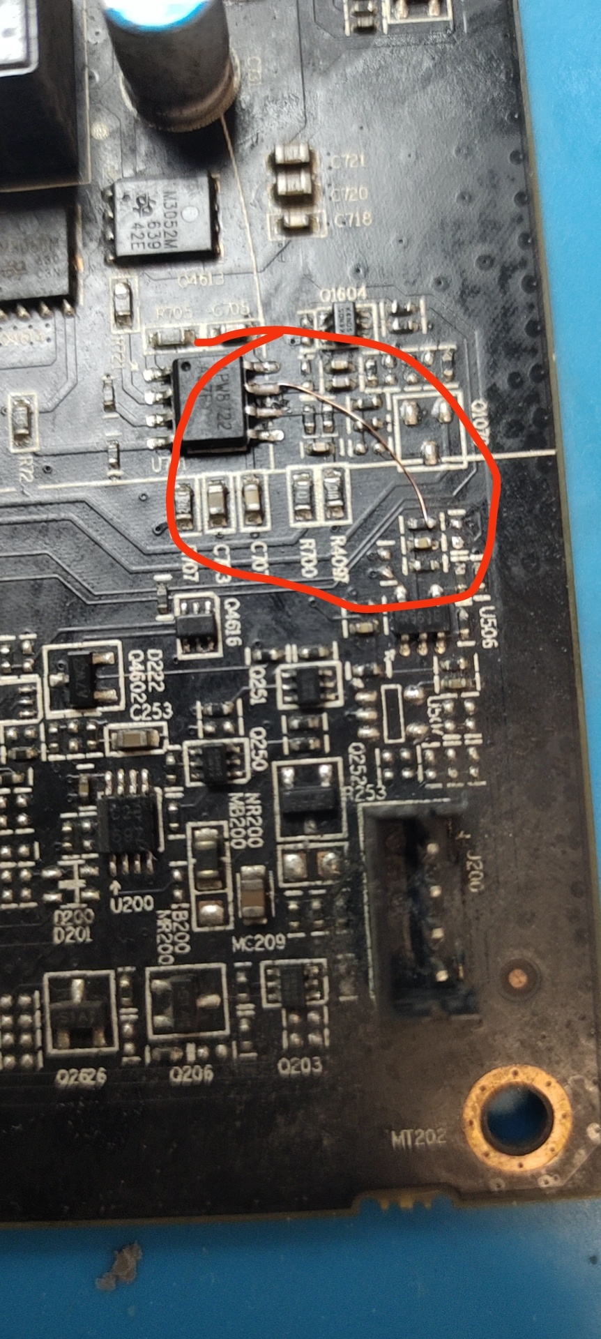

标题: 帮忙看看这个芯片的开启脚是哪个
给comp脚供电1.8v就一切正常了,不过这个1.8v应该是这个芯片发出的才对吧

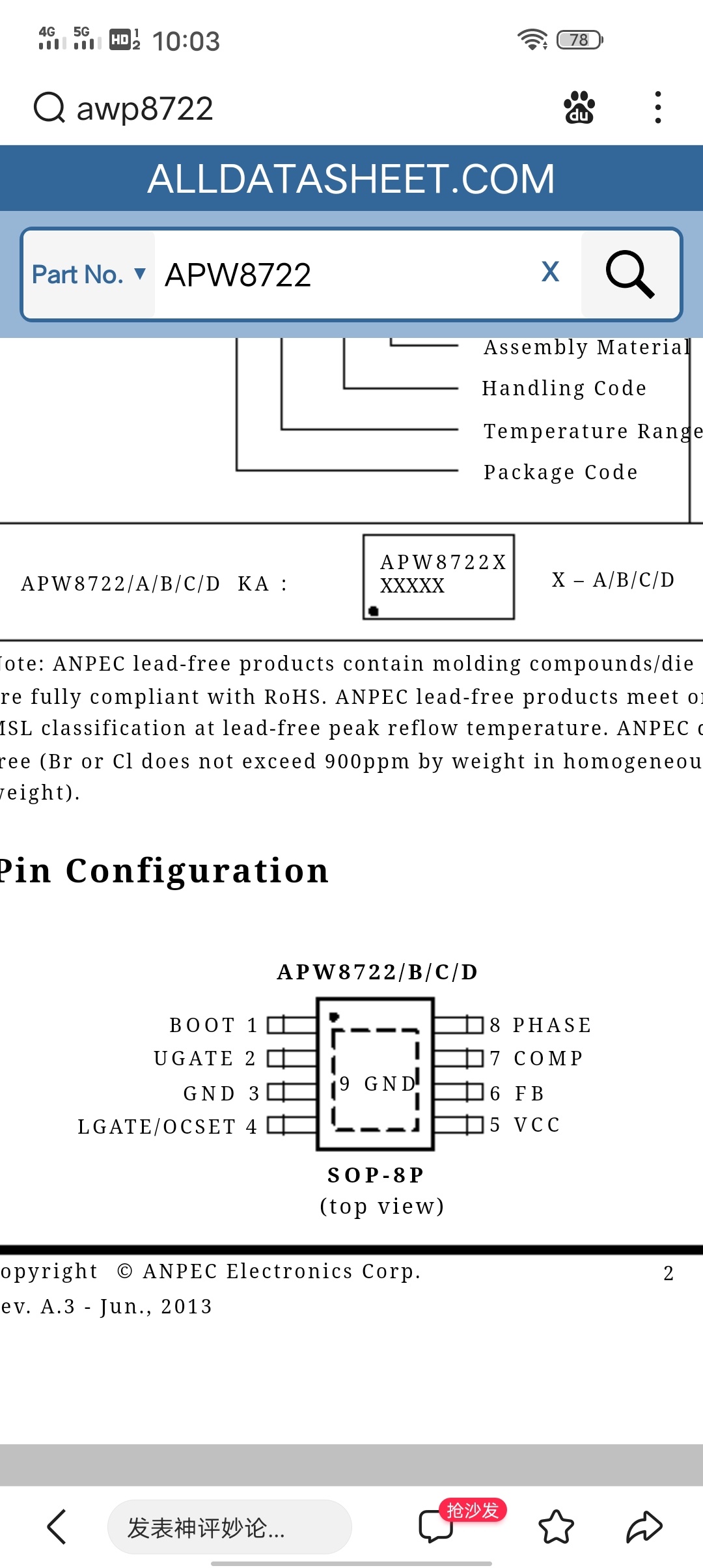

第4脚 。高电平开启输出

飞了个1.8V,能正常用就这了

谢谢了,飞了个1.8v正常了,不查了

强加高电平输出,
