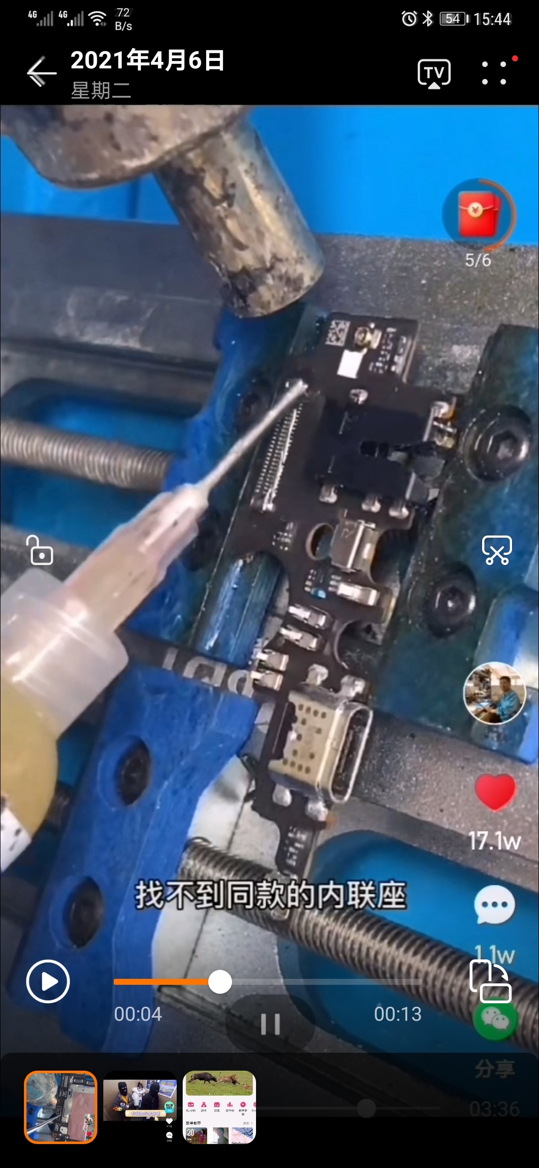

用的什么型号,跟水一样,焊完还不用清洗?

基本都需要清洗的
我用的是阿毛的助焊剂

作者: ChinaDAWEI    时间: 2021-4-7 02:41
威利焊油,焊完都洗

作者: wohenben09    时间: 2021-4-7 12:19
其实都差不多,好一点的还是好用,焊接完要清洗的。
作者: 向阳而生    时间: 2021-4-7 15:01
不用清洗,你是抖音推送看多了,你买了试试嘛!

作者: 潜修客曲面维修    时间: 2021-4-8 08:18
实践证明返修率比松香要高,时间长了焊油会腐蚀原器小件和IC底角,好的焊油大几百木有必要,培养维修习惯让下一个维修师看看不至于笑话别搞个维修给人弄的稀烂

作者: tamena    时间: 2021-4-8 19:52
焊完了都要清洁的,不清洗的维修师不是一个合格的维修师
