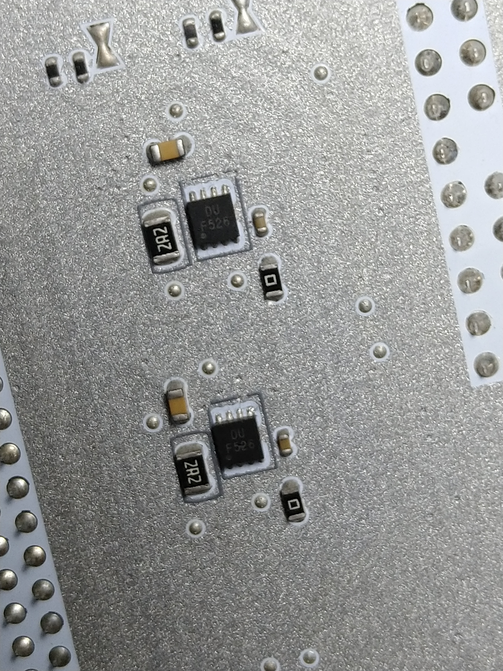

Õâ¸öͼֽÎÒÒ²ÓУ¬Ã»ÓÐͼֽȷʵÄѶȴóµã£¬µ«Ò²Òª¿´¹ÊÕÏÏÖÏó£¬Â¥Ö÷ÇóÖúÁ¬¹ÊÕÏÏÖÏó¶¼²»Ëµ£¬±ðÈËÔõô°ïÄØ£¿
µãÆÀ
´ó¸çÇó½ÌÏ£¬Õâ¸öÖ÷°åÄãÓÐͼֽ£¬°ïÎÒ¿´ÏÂÕâ¸öÄÚ´æµçÔ´¹ÜÀíоƬ¸ü»»¸ÃÔõôÂò£¬ÉÏÃæÐ´×Å£ºDU F526  ÏêÇé »Ø¸´ ·¢±íÓÚ 2021-4-26 18:58
¸øÄãÐÞÔõôÑù£¬Î¬ÐÞ·Ñ¿ÉÒÔÉÌÁ¿  ÏêÇé »Ø¸´ ·¢±íÓÚ 2021-4-16 15:49
ÎÒ²»ÊÇÓв¡ÂÒͶҽ£¬µÚһλάÐÞʦ¸µÎÒÊÇ¿´ÁËËûºÃ¶àάÐÞÖ÷°åµÄÊÓÆµ²ÅÑ¡ÔñµÄ£¬ÎÒ¾õµÃ»¹ÊÇÓм¼ÊõµÄ£¬½á¹ûÈ´ÈÃÎÒ´óµøÑÛ¾µ£¬ÄÚ´æ²Û±ßÉÏÓÃÈÈ·çǹÄãÆðÂëÒª¸ã¸ö¶«Î÷µ²Ï£¬·ÀÖ¹´µ»¯ÄÚ´æ²å²Û£¬½á¹ûÄØ£¬ÄÚ´æ²å²Û±»´µ»¯£¬ÐÞ²»ºÃÄã  ÏêÇé »Ø¸´ ·¢±íÓÚ 2021-4-13 14:17
àÅ£¬´ó¼Ò˵µÄ¶¼ÓеÀÀí£¬ÕâÖ÷°åÆð³õÊÇÎÒÔÚbiosÉèÖ󬯵²ÎÊý²»³É¹¦ºó£¬ÔÙûÓйػúµÄÇé¿öϰ´ÁËÇå³ýcoms°´Å¥¡£ÔÙ¿ª»úÖ÷°åÄÜÉϵ磬·çÉÈÒ²ÄÜת£¬Ö÷°å×Ô¼ìָʾµÆ²»ÅÜÂ룬ÏÔʾ00¡£Ö÷°åûÓÐÈκÎÉÕ¼þÏÖÏó¡£µÚÒ»´Î¼ÄÐÞÀ졌ȯ»°  ÏêÇé »Ø¸´ ·¢±íÓÚ 2021-4-13 13:52

¶´¿Úлʦ¸µ ·¢±íÓÚ 2021-04-12 10:42
àÅ£¬´ó¼Ò˵µÄ¶¼ÓеÀÀí£¬ÕâÖ÷°åÆð³õÊÇÎÒÔÚbiosÉèÖ󬯵²ÎÊý²»³É¹¦ºó£¬ÔÙûÓйػúµÄÇé¿öϰ´ÁËÇå³ýcoms°´Å¥¡£ÔÙ¿ª»úÖ÷°åÄÜÉϵ磬·çÉÈÒ²ÄÜת£¬Ö÷°å×Ô¼ìָʾµÆ²»ÅÜÂ룬ÏÔʾ00¡£Ö÷°åûÓÐÈκÎÉÕ¼þÏÖÏó¡£µÚÒ»´Î¼ÄÐÞÀ졌ȯ»°ÐÞ²»ºÃ£¬¼Ä»ØÀ´ºó·¢ÏÖÄÚ´æ²ÛÅÔ±»ÈÈ·çǹ´µ¹ý£¬ºÍºÃ°å±È½Ï·¢ÏÖ±»´µÅÜÒ»¸öµç×裬Á¬bios¸üб¸Ô®»úÖÆ¹¦ÄÜÒ²»µÁË£¬¹ÊÕÏÀ©´ó¡£µÚ¶þ´Î¼ÄÐÞºÍÀϰå˵¹ýÒÑÐÞ¹ýÒ»´Î£¬ÀϰåÐÞºóÖ÷°åÄÚ´æµçѹ±ä³É5v£¬»Ø¸´ÐÞ²»ºÃ¡£¼Ä»ØÊ±¸æËßÎÒ²»ÄÜÉÏcpuºÍÄÚ´æÁË£¬»áÉÕ¡£ÐÞÁ˶þ´ÎÀ´»ØÓÊ·ÑÈ¥ÁË80ÁË£¬Ö÷°åµÄ¹ÊÕÏÔ½À´Ô½´ó¡£µ½ÊÖºóÉϵçÒ»ÊÔ£¬ÄÚ´æ²Û±ßÒ»¸ömos¹ÜÖ±½ÓðÑÌ¡£ÏÖÔÚÊÇÖ÷°åÄÜÉϵ磬·çÉÈҲת£¬×Ô¼ìָʾµÆÏÔʾ00£¬ÄÚ´æµçѹ²âµÄ5v¡£µ±³õÎÒ˵¹ýÖ»ÒªÐÞºÃάÐÞ·Ñ¿ÉÒÔÉÌÁ¿¡£ÏÖÔÚÐÞÁ˶þ´ÎÐÞ³ÉÕâ¸öÑù×Ó£¬¸÷λ»»Î»Ë¼¿¼Ò»Ï¡­¡­£¬ÏÖÔÚË­»¹»á½ÓÎÒÕâÖ÷°åÐÞ£¿
µãÆÀ
ûÓÐάÐÞʱµÄ¹ÊÕÏÏÖÏóÊÇBIOSÎÊÌ⣬ˢBIOSÄܽâ¾ö¡£µÚÒ»´ÎάÐÞÒ²ÐíÊÇË¢BIOS¼¼Êõ²»¹ý¹Ø£¬²»³É¹¦£¬µ¼ÖÂÅÜÂ뿨ÄÚ´æ´úÂ룬³¢ÊÔ¼Óº¸Äڴ湩µçоƬ£¬¼Óº¸¼¼ÊõÓÖ²»ÐдµÅܵç×裻µÚ¶þ´ÎάÐÞ²»ÖªµÀËûÓÐûÓÐάÐÞ£¬µ«Ó¦¸ÃÓиö³¡Ð§Ó¦  ÏêÇé »Ø¸´ ·¢±íÓÚ 2021-4-13 14:23
