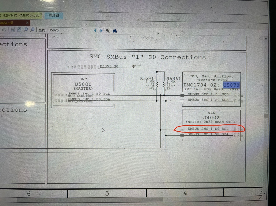

苹果MacBook pro A1502风扇狂转,按D键开机硬件检测摄像头和smc故障,开机用拍照软件摄像头能打开,用FaceTime 提示降温后使用,测摄像头接口J4002的SMBUS_SMC_1_S0_SCL电压只有2.6V正常3.3V偏低,关机后测对地主值为100左右,断电后过会再测对地电阻恢复500多,测两条上拉电阻r5360 r5361正常,U5870温控芯片换了故障依旧,这条信号通CE,摄像头接口和CPU ,难道是CE或者CPU 问题?

作者: H先生l    时间: 2021-4-6 14:45
那是曾经 发表于 2021-04-06 14:24
摄像头坏了吧
摄像头换了还是一样
作者: LANNANHUA    时间: 2021-4-7 11:13
上拉电阻换个试试
作者: H先生l    时间: 2021-4-10 19:56
LANNANHUA 发表于 2021-04-07 11:13
上拉电阻换个试试
电阻主值是正常的
作者: H先生l    时间: 2021-4-10 19:57
H先生l 发表于 2021-04-10 19:56
电阻主值是正常的
不知道组值改小电压会不会回来

作者: H先生l    时间: 2021-4-12 15:51
xxxx1111xxxx 发表于 2021-04-11 08:37
楼主怎么测到是ec跟摄像头的故障啊?用的软件吗?
按D键开机,可以自检
