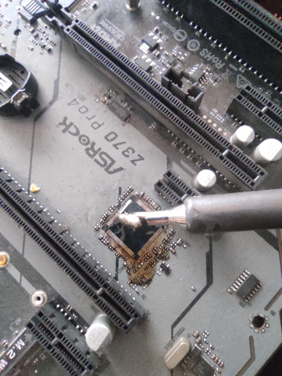

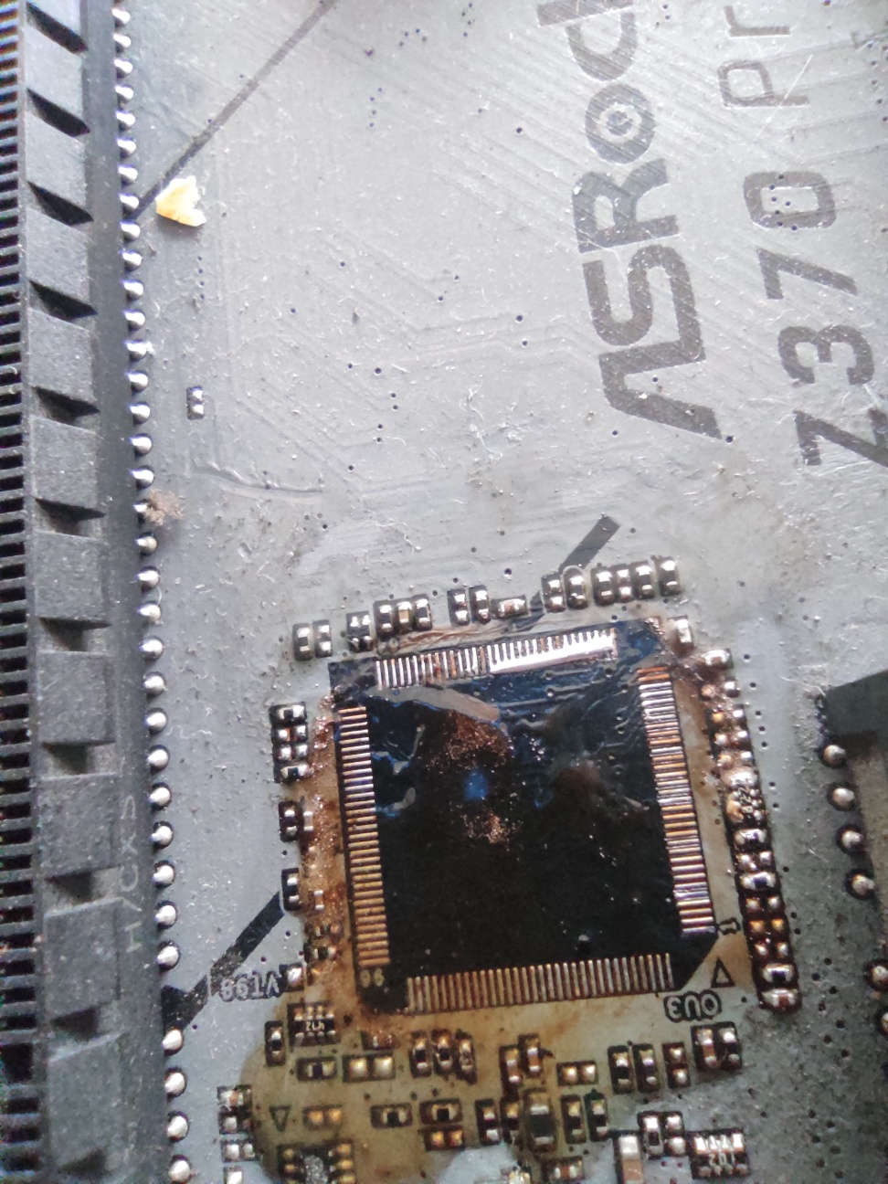

作者: 老吴来了    时间: 2021-4-6 10:32
这个锡上不上去怎么搞哦,不是粘在烙铁上就是连成一条线

作者: ytl098    时间: 2021-4-6 10:45
温度调太高了吧,焊膏不行

作者: 张益达。    时间: 2021-4-7 11:52
弄这为啥要用吸锡带?为啥搞这么多焊膏?锡上不上是什么意思,你图片中不是上上了吗?看到捉急

我没说明白
,锡总是粘在烙铁上不粘焊盘,要么粘上去就是一大堆分不开

作者: 1210351965    时间: 2021-4-8 17:56
焊这个不需要吸锡带,用好一点的焊油颜色比较清的那种,黄色焊油的不好焊接的不沾锡,焊盘用烙铁过一遍就行了,对准芯片脚位就用风枪吹一下固定,然后用烙铁走一遍不用加锡,最后用放大镜看看有没有连锡空焊就可以了

锡放多了啊
不是放多了,它总是粘烙铁上弄不到焊盘上去,要么就流成一团
作者: yangchaoweixiu    时间: 2021-4-8 20:20
锡或油质量不对
作者: wang7500    时间: 2021-4-9 09:52
烙铁和助焊剂 都要用好点的 助焊剂不要涂多了 主要还是要搞自己多练习。
作者: 广州迅芯科技    时间: 2021-4-9 10:16
温度不够,改用刀头

作者: 全便数码科技    时间: 2021-4-10 00:31
这个刷点焊油,烙铁头甩净锡一拖不就好了,用啥吸锡带啊
作者: 老吴来了    时间: 2021-4-10 08:21
Io吹下来后有几个脚上面没锡
我用烙铁一弄连到一起了,然后就想到拖干净了再上锡
作者: lnkshao    时间: 2021-4-17 22:36
一团的锡顺着io的脚来回溜几次就行了。然后把烙铁上的锡清理干净,再用烙铁把io脚上的锡带下来就好了。
作者: scok123    时间: 2021-4-23 15:20
老吴来了 发表于 2021-4-7 17:50
我没说明白,锡总是粘在烙铁上不粘焊盘,要么粘上去就是一大堆分不开
你这个可能是 烙铁的电位器阻值异常 或者 加热芯问题,导致烙铁温度达不到 容锡效果不好 起坨坨
