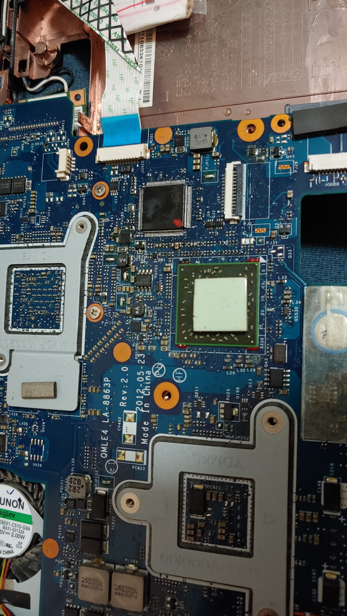

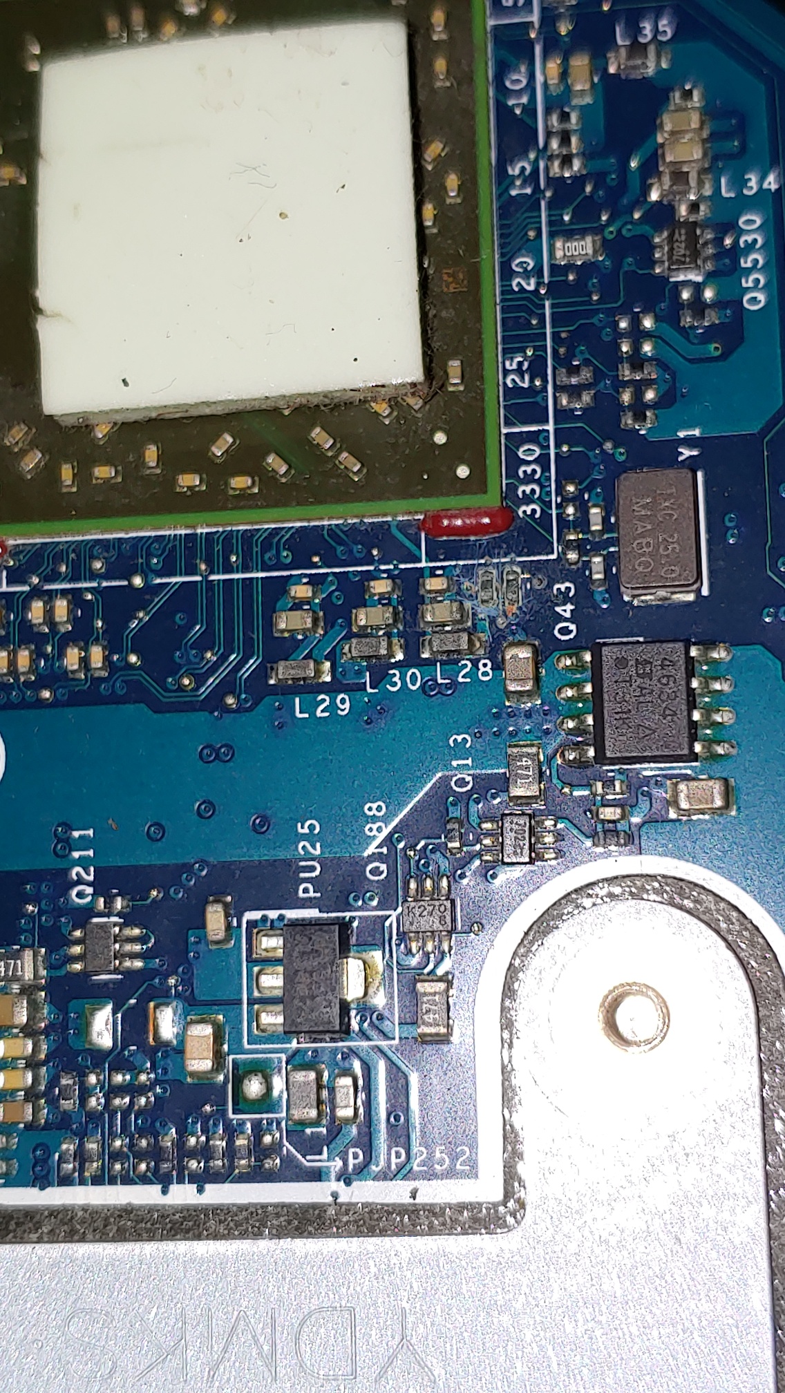

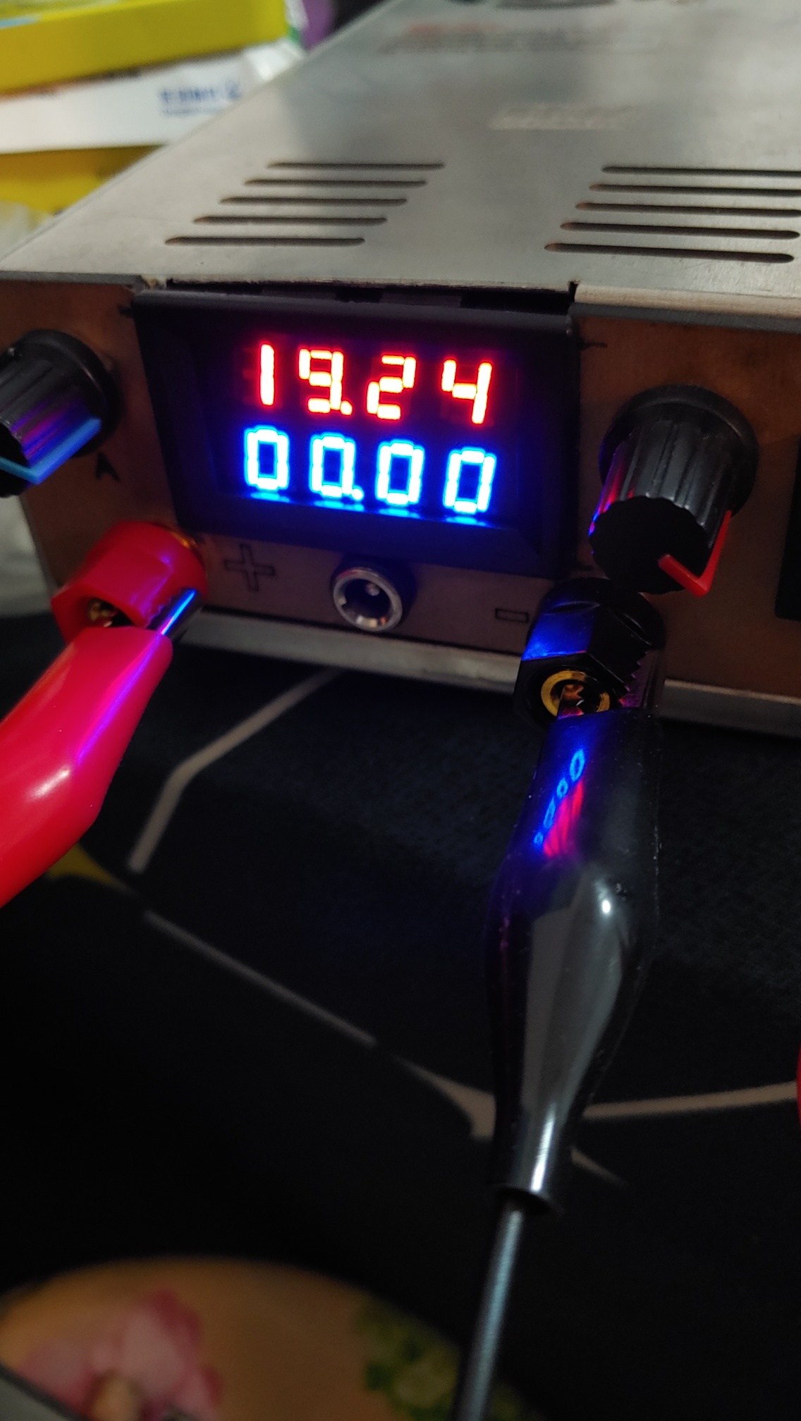

小小白求助,对电脑维修有兴趣。这个板子之前在论坛问过,有大神说要先测有没有上电。我自己照着教程改了一个可调电源,然后接电脑电源开机无电流。自己又换了一个io,还是没有任何反应。求助各位给一点思路。这个是我在闲鱼上收的想自己练手,谁知这么硬一块骨头,(猜测是主板进过水,图三有腐蚀痕迹)

还是找到点位图来测一下关键点的电压

学维修还是先学台式机直观一些,IO换了下一步就是桥电路。

无电流 你得先看保护隔离  而不是ec

1.先看公共点是否有电压
2.测待机3v和5v
3.测是否触发,南桥是否送出sl_s3和sl_s4信号
一般到这里能解决无电流的问题了

一点电流都没有,先查隔离保护电路有没有19伏。之后查待机35伏

自学也可以,要相信自己,我也是自学过来的,一路上很艰辛,很不容易。这种无电流的问题,先查一下隔离保护是否产生公共电电压,然后再看看3.3和5v是否产生(如果产生了会有0.00几A的电流),目前看应该是没过隔离保护。最好下载一个图纸和点位,照着图修。

00.00这咋看电流?电流表位数明显不够啊,略新点的本,电流都不到0.01,在你这个电流表位数以外了,先查有没有待机3V/5V
