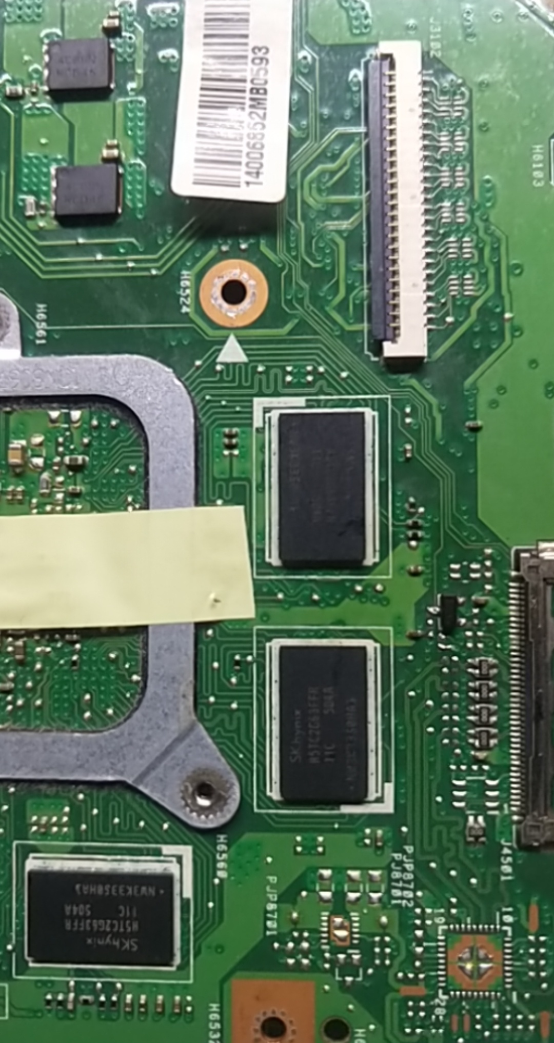

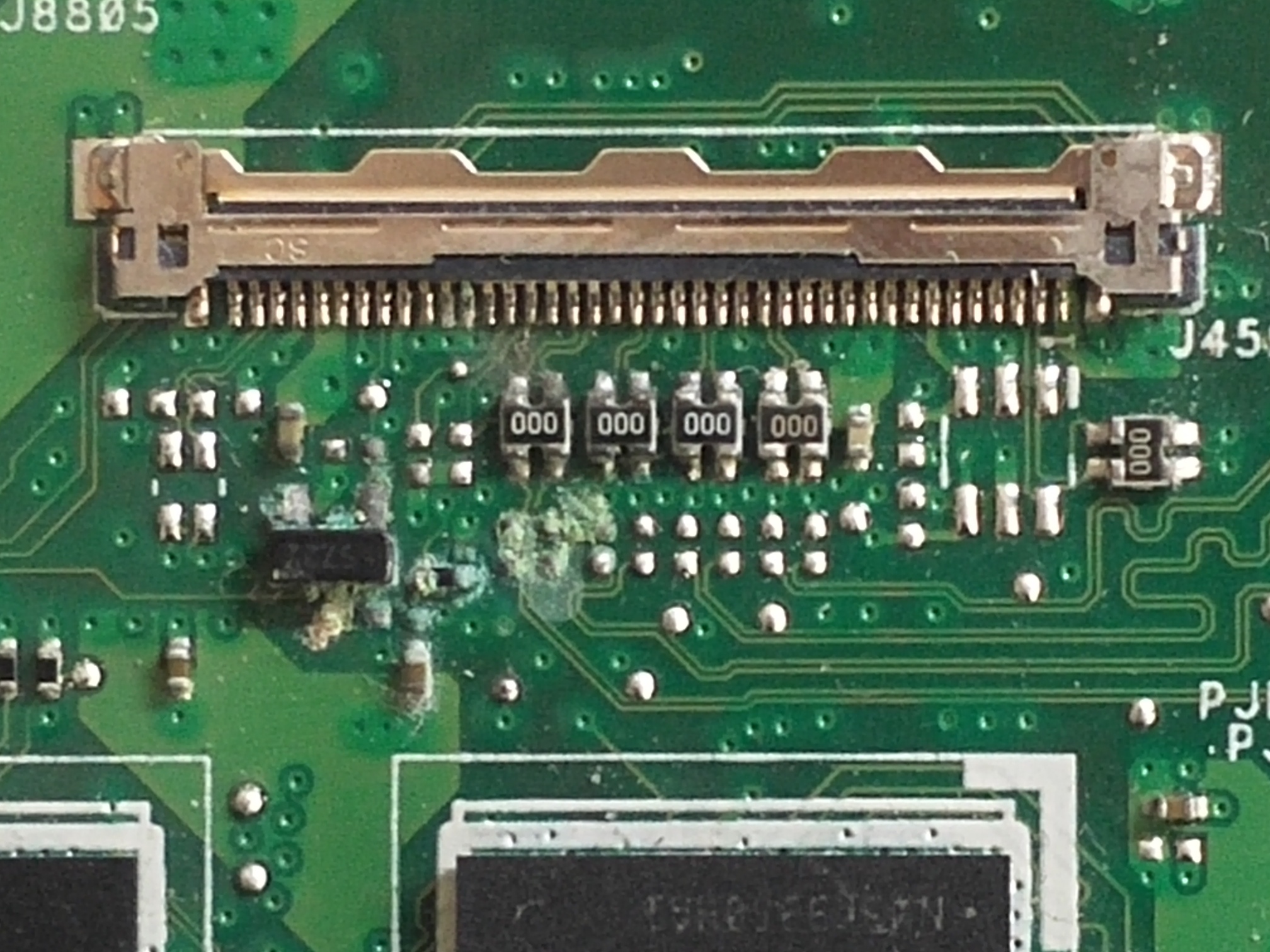

华硕笔记本电脑板号是:X550KX  2.0   电阻就在屏接口的三条腿边上的那个电阻!因不小心搞丢了!又没有图纸!只好求助大家了!在此谢谢了!

作者: AZASR半月    时间: 2021-4-5 22:29
是个电压上拉的吧?
作者: 维修玩具    时间: 2021-4-6 07:00
AZASR半月 发表于 2021-04-05 22:29
是个电压上拉的吧?
记得好像是个高电平!不知道这样一般是多大阻值的电阻!

作者: 迎空    时间: 2021-4-6 09:30
没有找到这个图 不过找到一个类似的图 电阻是100K 你代换看看

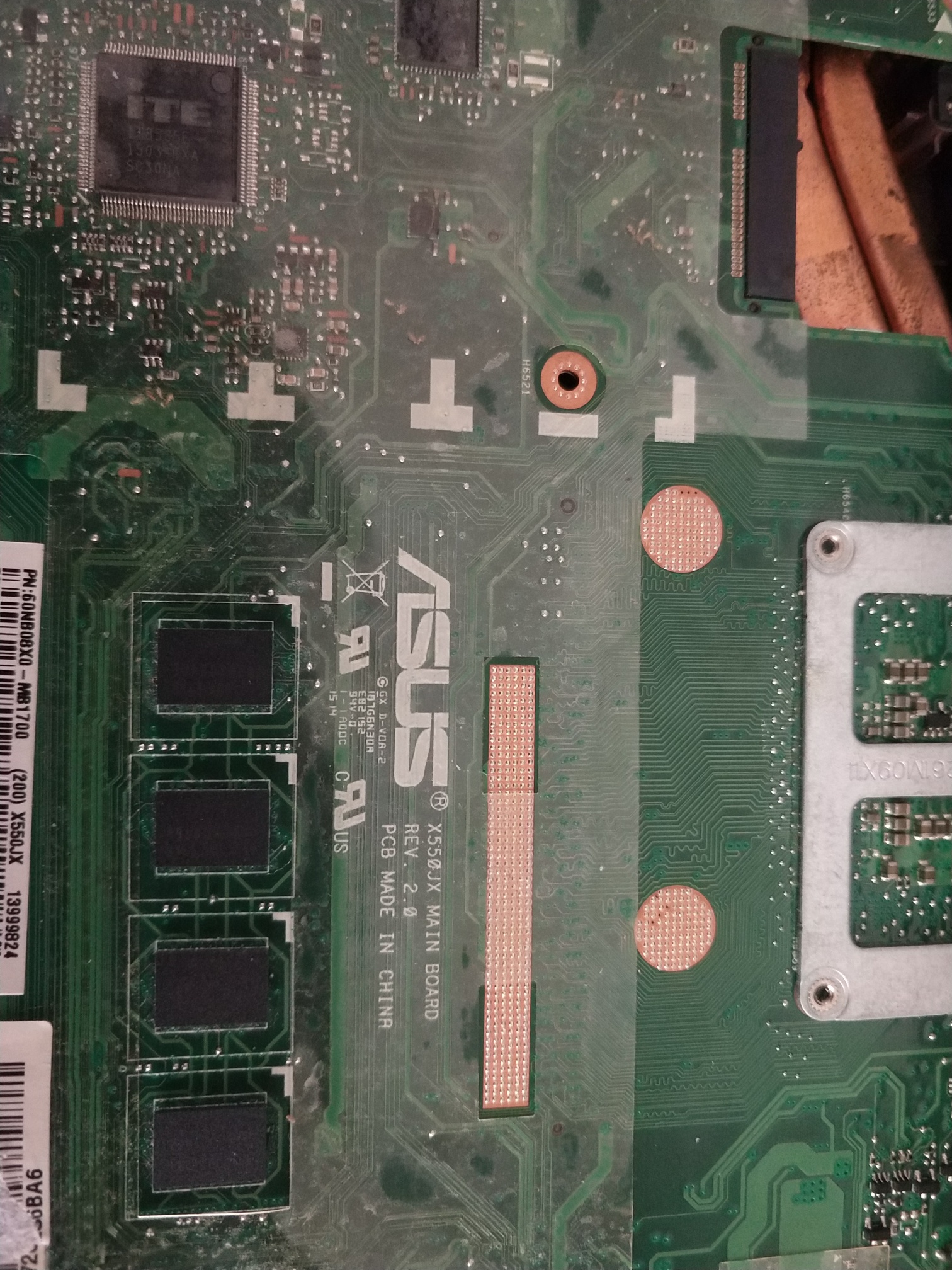

作者: y0927    时间: 2021-4-9 20:49
最好是把板号拍上来,没看到过这个型号

作者: chenxwei2009    时间: 2021-4-10 19:58
手头正好有张一样的板子.电阻100K

作者: 西门三多    时间: 2021-4-14 08:12
99K的电阻

作者: 维修玩具    时间: 2021-4-19 12:34
维修玩具 发表于 2021-04-19 12:33
目前还是不好呀!跟屏线一点关系也没有!显卡也做了!还是白屏!不知道大佬们有方向没!现在开机就是白屏!
这个是板号!希望大佬们给个思路!谢谢!
