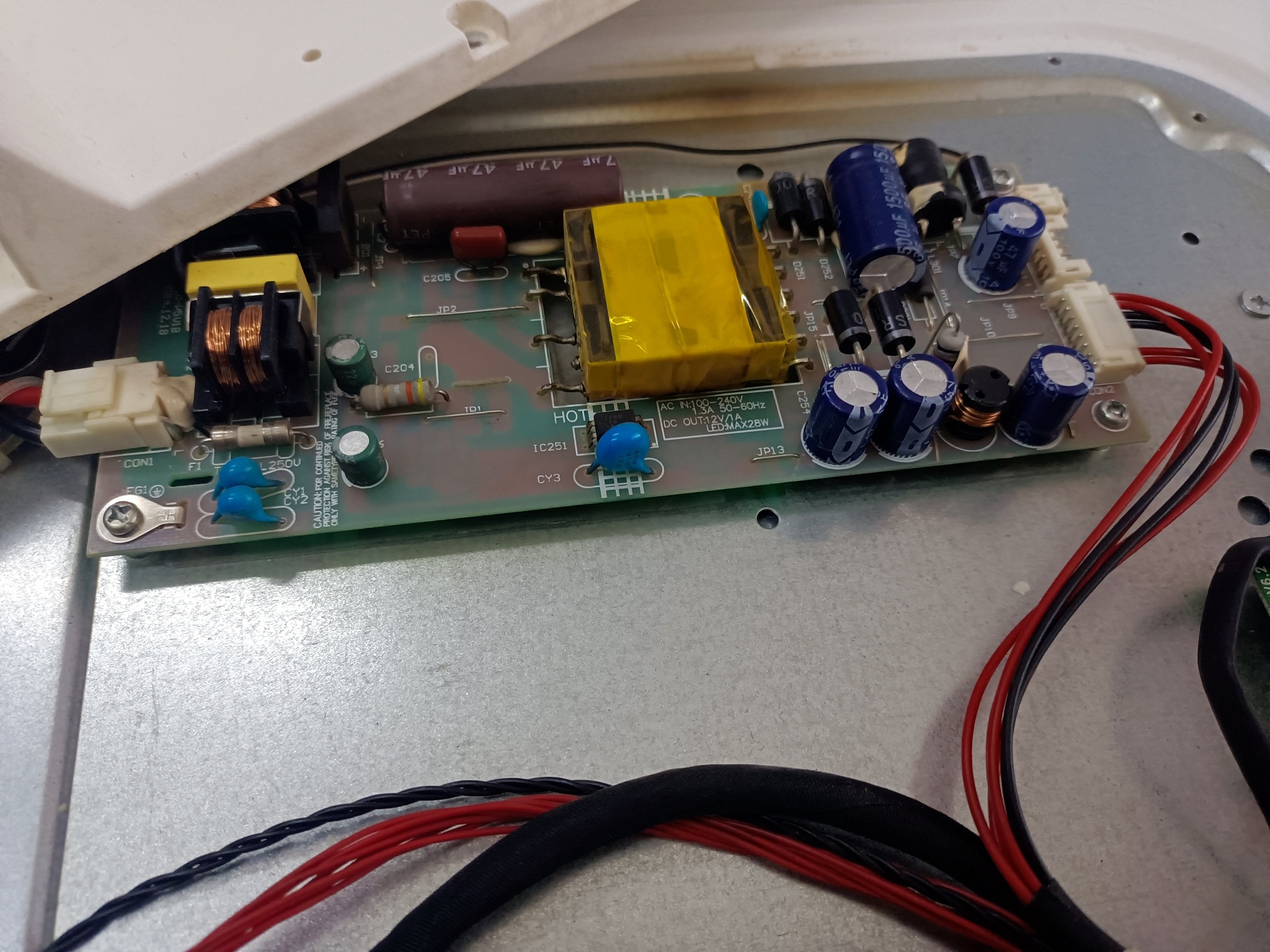

电源板输出12v   3v  都有

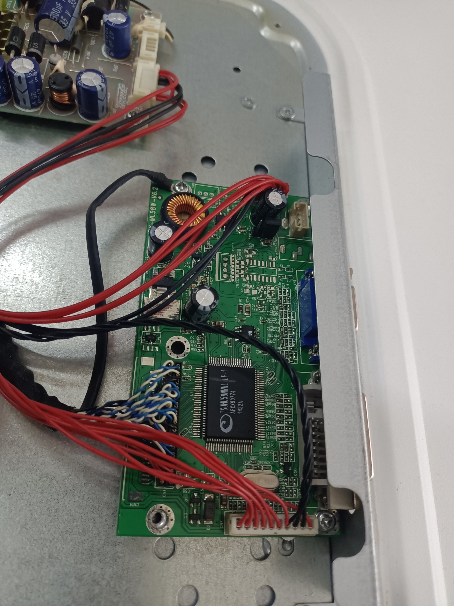

你这表达应该更详细些,指示灯亮不亮,按键电压有没有,主板上各路电压是否正常,主芯片晶振是否起振,flash数据有没有刷一个试试,背光单独测试是否正常等等。

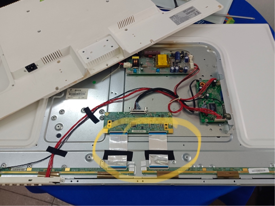

作者: rsh418ff429    时间: 2021-4-4 19:08
xj僵尸 发表于 2021-04-04 15:50
LED电压有电   还有我写错标题了    显示亮  但是没有画面
测量逻辑板上的VGH电压有没有 一般电压在20V以上。 没有的话把我标记内的排线拔掉,再测VGH有没有 有的话就是屏幕模块烧了

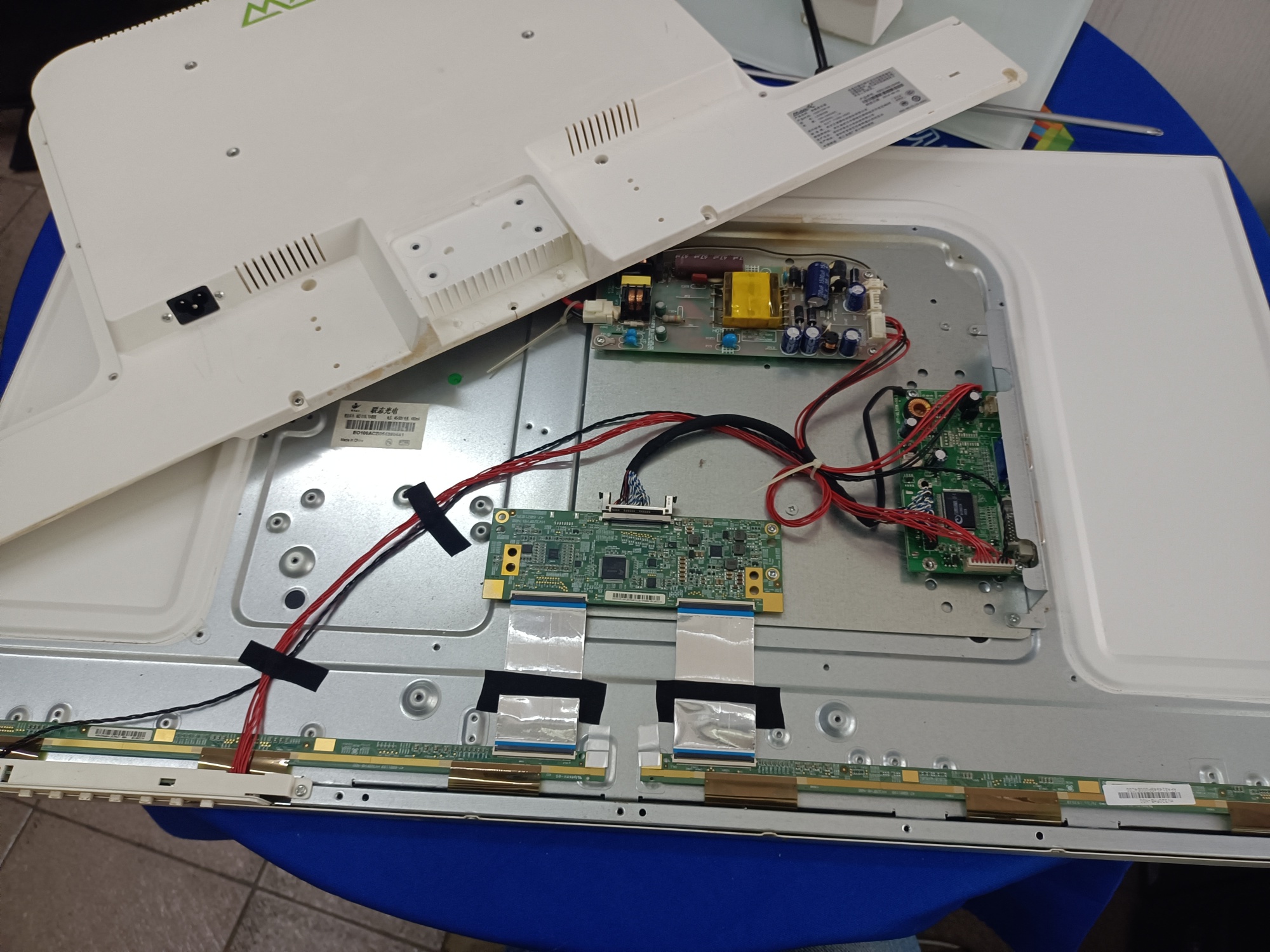

作者: 周海    时间: 2021-4-5 14:36
逻辑板或是屏坏 看逻辑板有没有电压  还有就是把屏线擦一下看看 或是去掉一边看看有没有显示

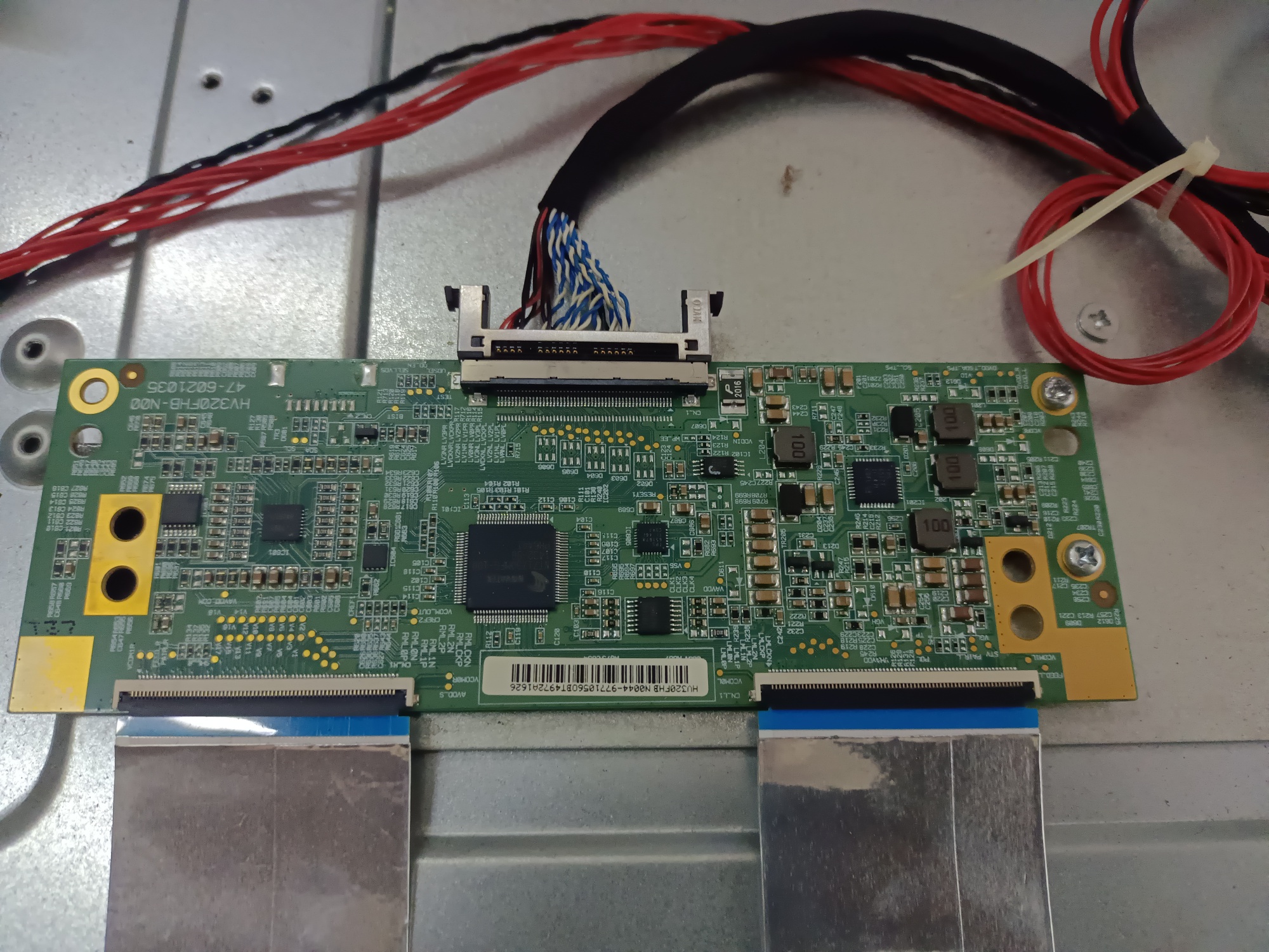

屏亮了但不显图像,说明高压正常,问题出在逻辑板到屏之间,重点检查之
作者: xj僵尸    时间: 2021-7-12 18:22
你好  逻辑板上只有12v   个1.2v 进来
