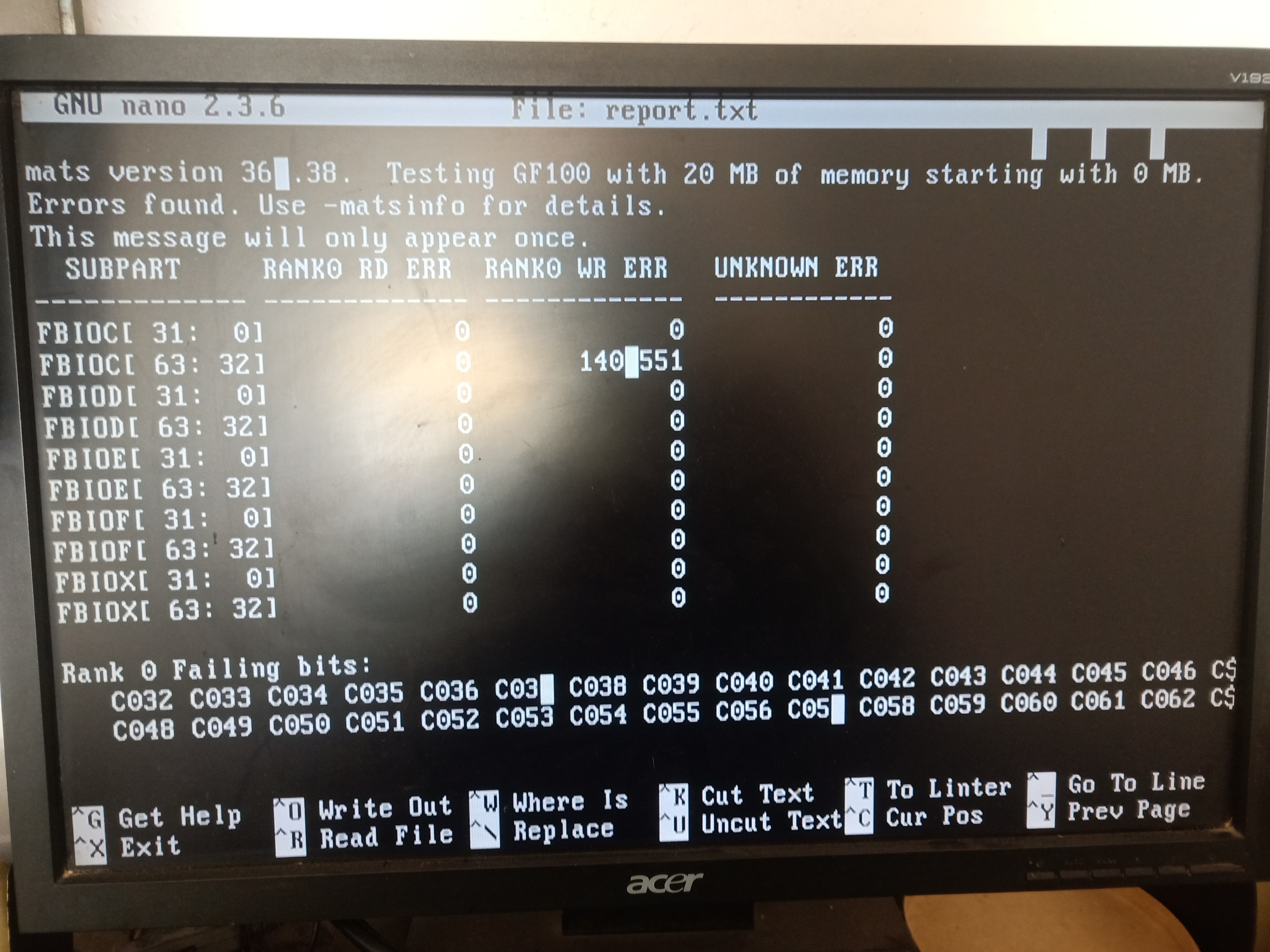

最初是c1报错,可是测试结果里没有a通道,我就把显卡上a1的显存拆下来了,结果不知为什么就检测不出来了
作者: wohenben09    时间: 2021-4-3 15:33
问题应该还出在c1.再排除一下
作者: 噬元兽    时间: 2021-4-3 15:36
wohenben09 发表于 2021-04-03 15:33
问题应该还出在c1.再排除一下
我把c0和c1换了下位置,可结果还是有报错,但是信息都为0

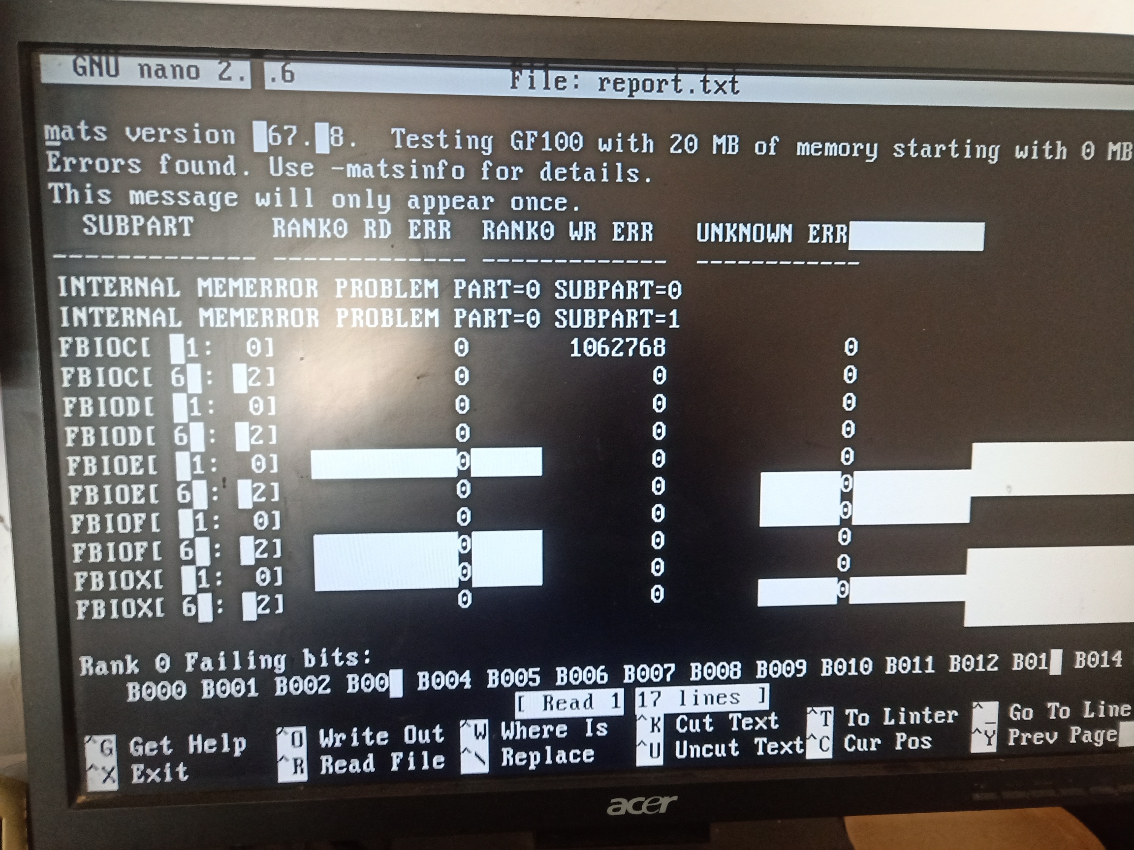

作者: 噬元兽    时间: 2021-4-3 15:43
我又向下翻了翻,这个是不是代表着b0有问题?

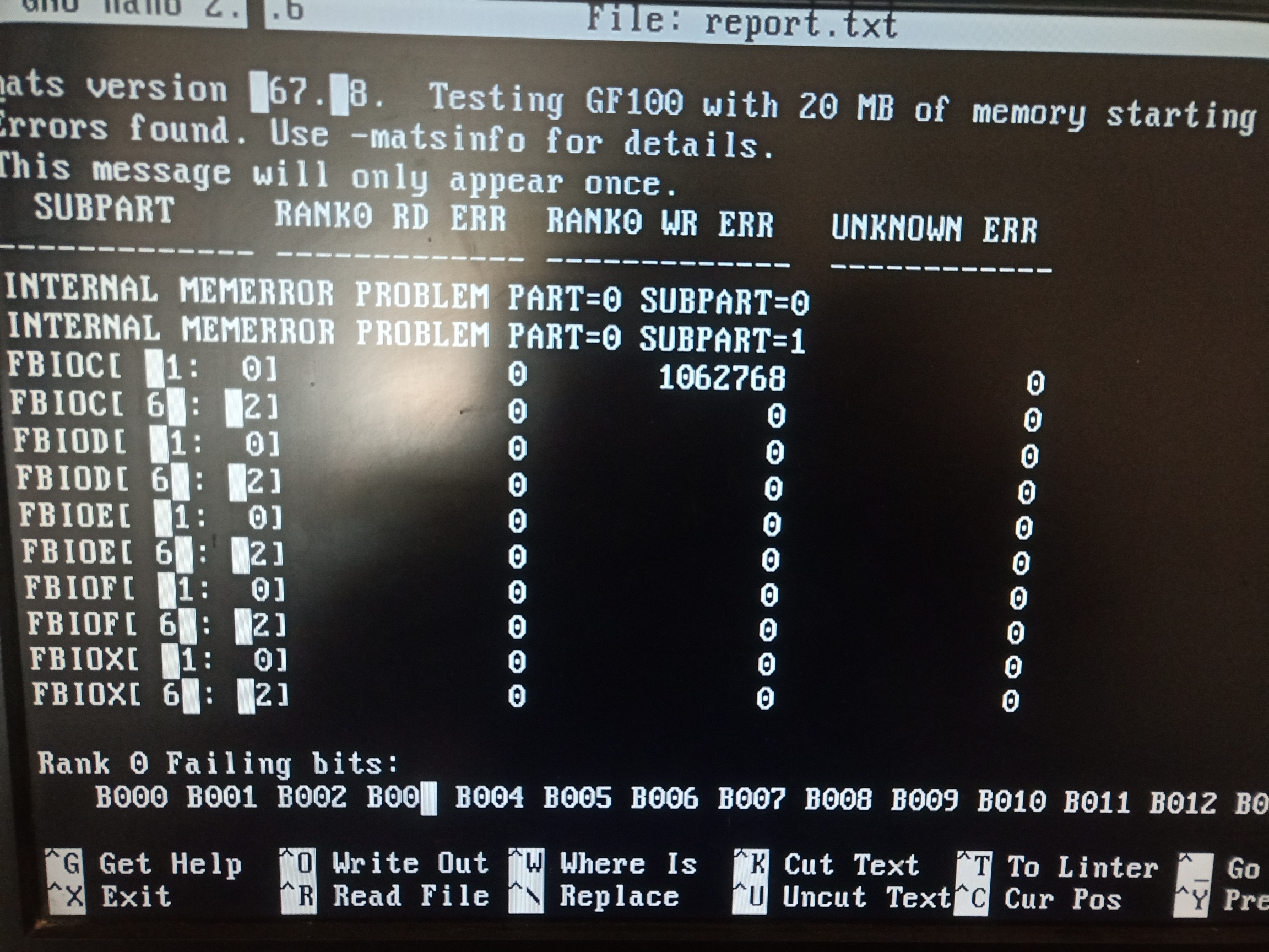

作者: 噬元兽    时间: 2021-4-3 15:44
还有就是,为什么这个显卡没有ab通道,直接从c通道开始走的   显卡是影驰gtx470

作者: pfvl2008    时间: 2021-4-4 18:02
图一显示B0显存问题,图二显示c1显存问题,你方向错了
作者: 噬元兽    时间: 2021-4-4 20:45
我到底要研究哪个呢,
我也蒙了。

作者: 燃烧de心    时间: 2021-4-6 06:37
去查下显存颗粒焊点定义图,对照点位图测量,看你的我这个结果是b通道都报错
作者: 燃烧de心    时间: 2021-4-6 06:49
噬元兽 发表于 2021-04-03 16:15
刚刚把b0拆下来了,现在又c0报错,故障转移了?
会不会是我换显存时出了问题?

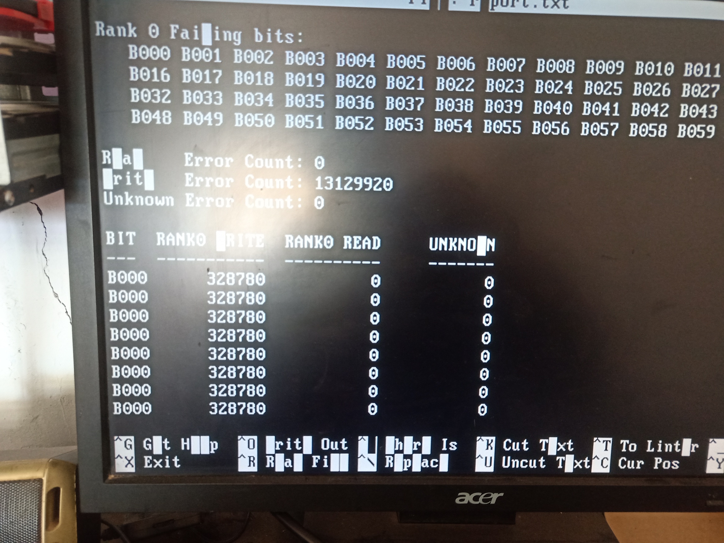

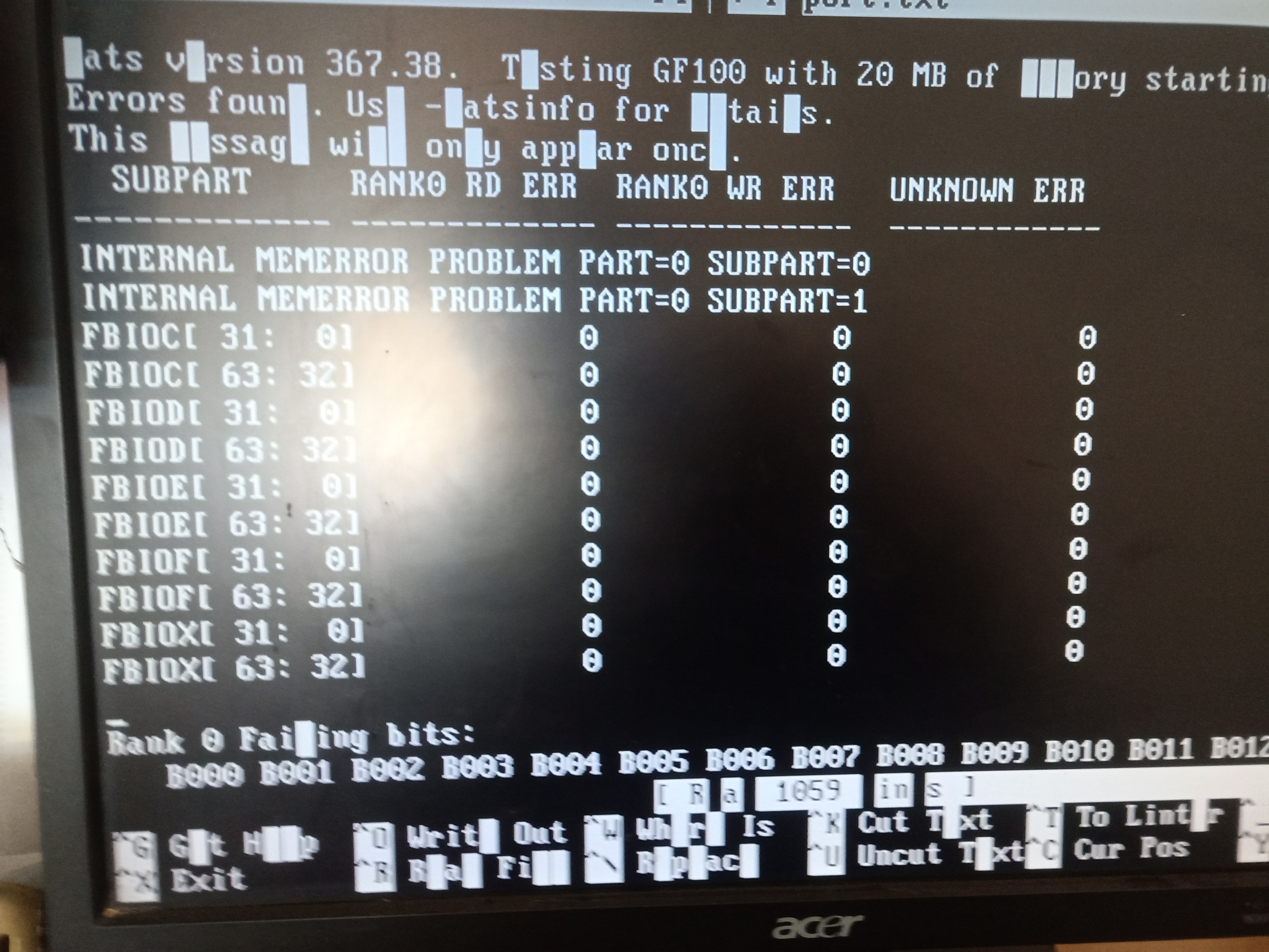

第一,你的测试的mats版本高了,找找老的mats11的版本。
第二,这个版本不要看c0-g0的,这些由于版本问题是不准确的。要看下面的数据线报错位置,b通道是开始的第一通道。
第三,这个核心非常耐用,核心表面有铜盖保护,唯一缺点就是时间久了温度高,核心有虚焊问题。
作者: 噬元兽    时间: 2021-4-6 12:17
谢谢

作者: wohenben09    时间: 2021-4-10 00:36
报哪个通道,就检查那个通道,一般来说不会误测
作者: 西门三多    时间: 2021-4-17 07:17
加高频率才能查出问题
