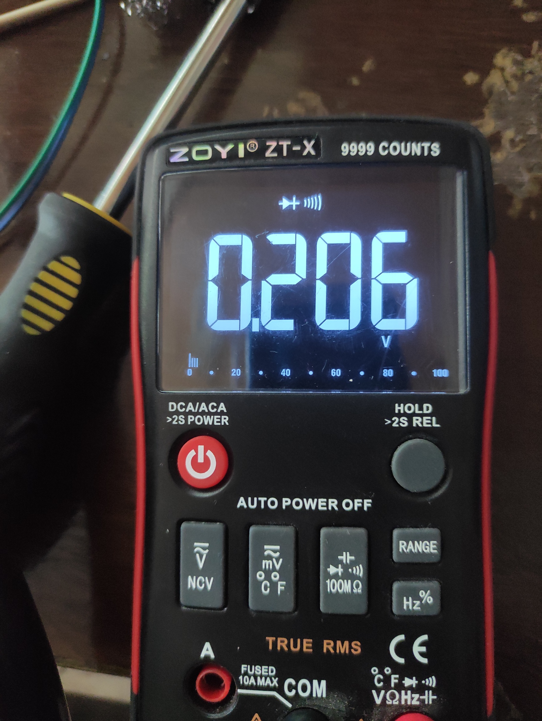

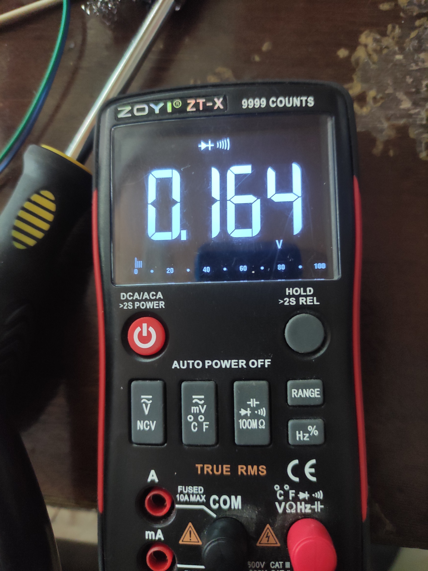

开机风扇转两圈就断电了,应该是有短路,这个相连零件之么多,一个个的拆吗
测3v对地
12v对地

这个对地值感觉不正常啊,能触发待机电压应该没问题吧
作者: 506495972    时间: 2021-4-3 14:12
这个阻值应该没问题,应该是缺电压或者io检测脚电压不对。你强行上电后测量电压看看

第一次接触1150的主板,强加电后测各电压都正常,已经解决了,看前面的帖子发现是个通病,一个二极坏了,拆了就好了
