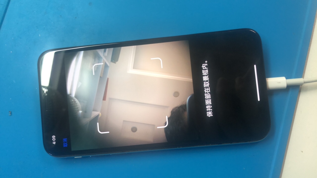

一直提示保持面部在取景框内  人像模式没有黄光  是泛光还是红外挂了?  点阵测试正常

拿安卓手机拍一下灯光

如果有另一台好使的iphonex,建议试一下另一台。
作者: 8235687    时间: 2021-4-4 14:34
再等等 ,泛光可以更换了 ,数码狂人已经拿到方案了

作者: linlishi    时间: 2021-4-8 23:46
全城phone恋 发表于 2021-04-03 07:33
拿安卓手机拍一下灯光
泛光和感距灯 点阵都亮
