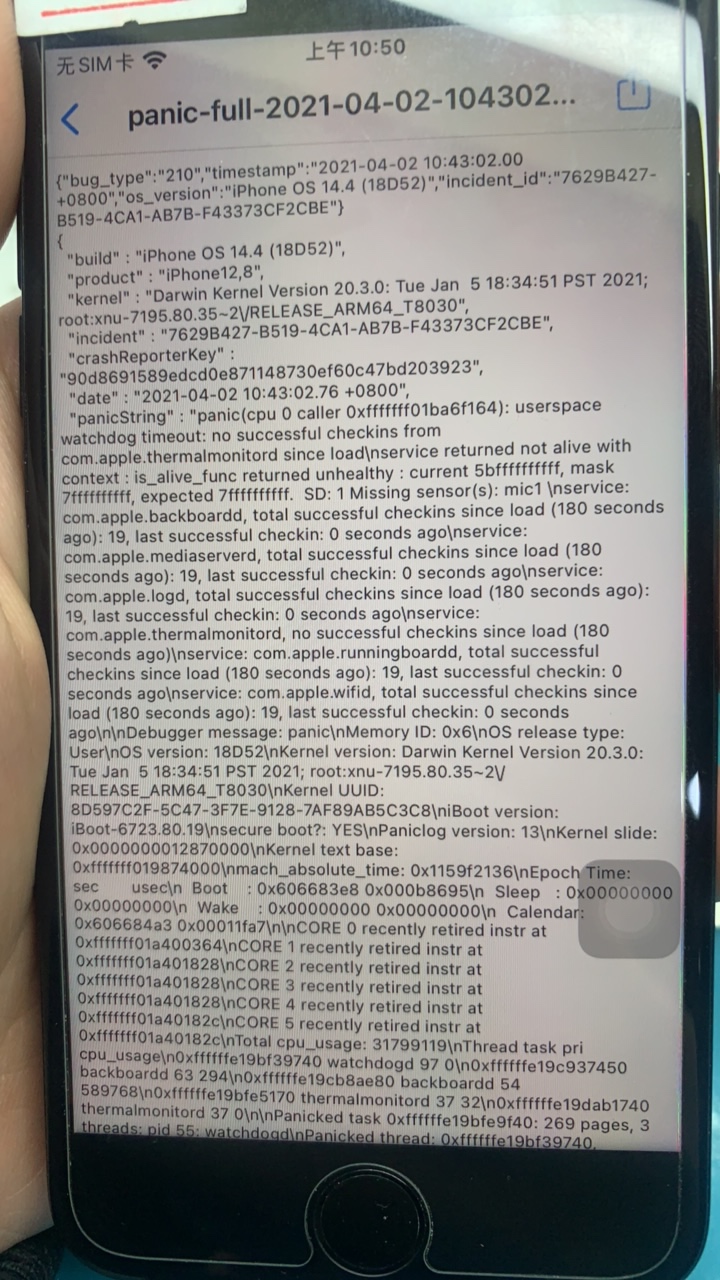

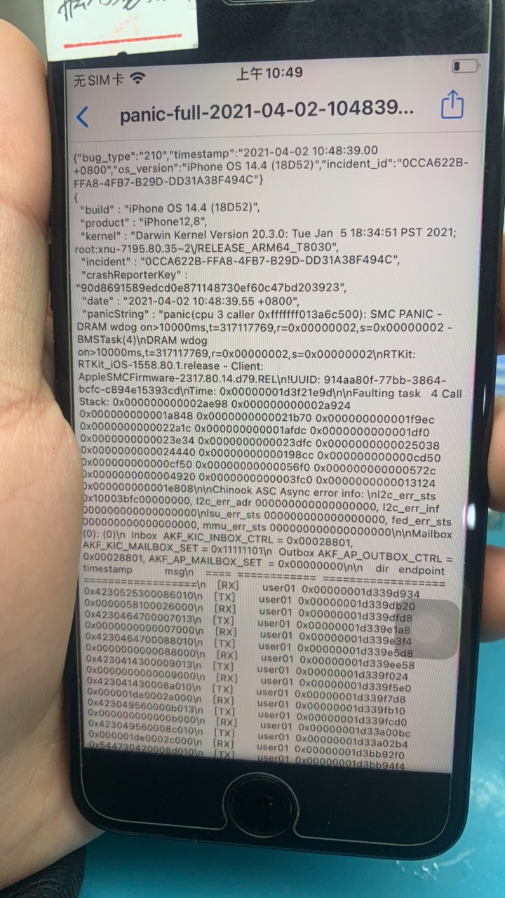

我se2换了小八的尾插,手机老是重启
作者: 赵增健    时间: 2021-4-2 12:43
还是看门狗 ,换的可能是个坏的,
作者: huxiangxiong    时间: 2021-4-3 02:09
8代和SE2尾插可以通用
作者: exe80901    时间: 2021-4-4 20:51
可能不通,mic1  还是尾插故障
