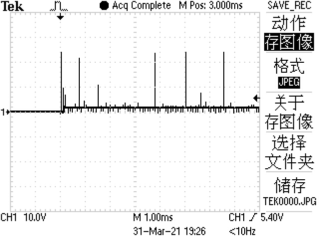

这是我修的笔记本中,rt8207L内存供电芯片的上管G极波形,我自己感觉非常不正常。
首先供电和开启信号都没有问题,
频率设定电阻的阻值也正常
自举升压电容也换过(代换的是公共点滤波电容),boot脚的2r2电阻也直连了
上管也换过
最后连芯片也换了,还是这么个波形。
把上管拔掉,发现上管G极也有正常频率的5V波形。
另外,这个电脑还插内存掉电,不插内存不掉电。
我实在是不知道是哪里的问题了,恳请各位大佬帮帮我!
因为小弟我一直在自学,所以有很多显而易见的问题不明白,还请各位大佬帮忙,拜谢!!!

自学还有示波器,厉害了。一看就很不专业,建议你买迅维的远程看看,有时间去实地,能有体系的带你入门。自学能力强的话可以看远程,但是不是电子专业的话,估计还是难的。我以前也想的自学,最后还是不得要领,最后选择了实地,果然效果不同。上面的波形我看的很正常。你插内存掉电,跟内存供电没关系啊,不用修内存供电。
作者: LNXIAOYANG    时间: 2021-4-1 09:07
首先你的幅值搞到2V/格就行,其次一个几十k的开关频率你把时间轴搞到ms级??????,至少你知道按自动设置也行呀

我是故意调到ms极的,因为调成us一点频率也没有。。。

这个波形的确是正常的,因为我抓了其他正常机器的波形,发现内存供电的频率就是这么慢。。。
多谢提醒
