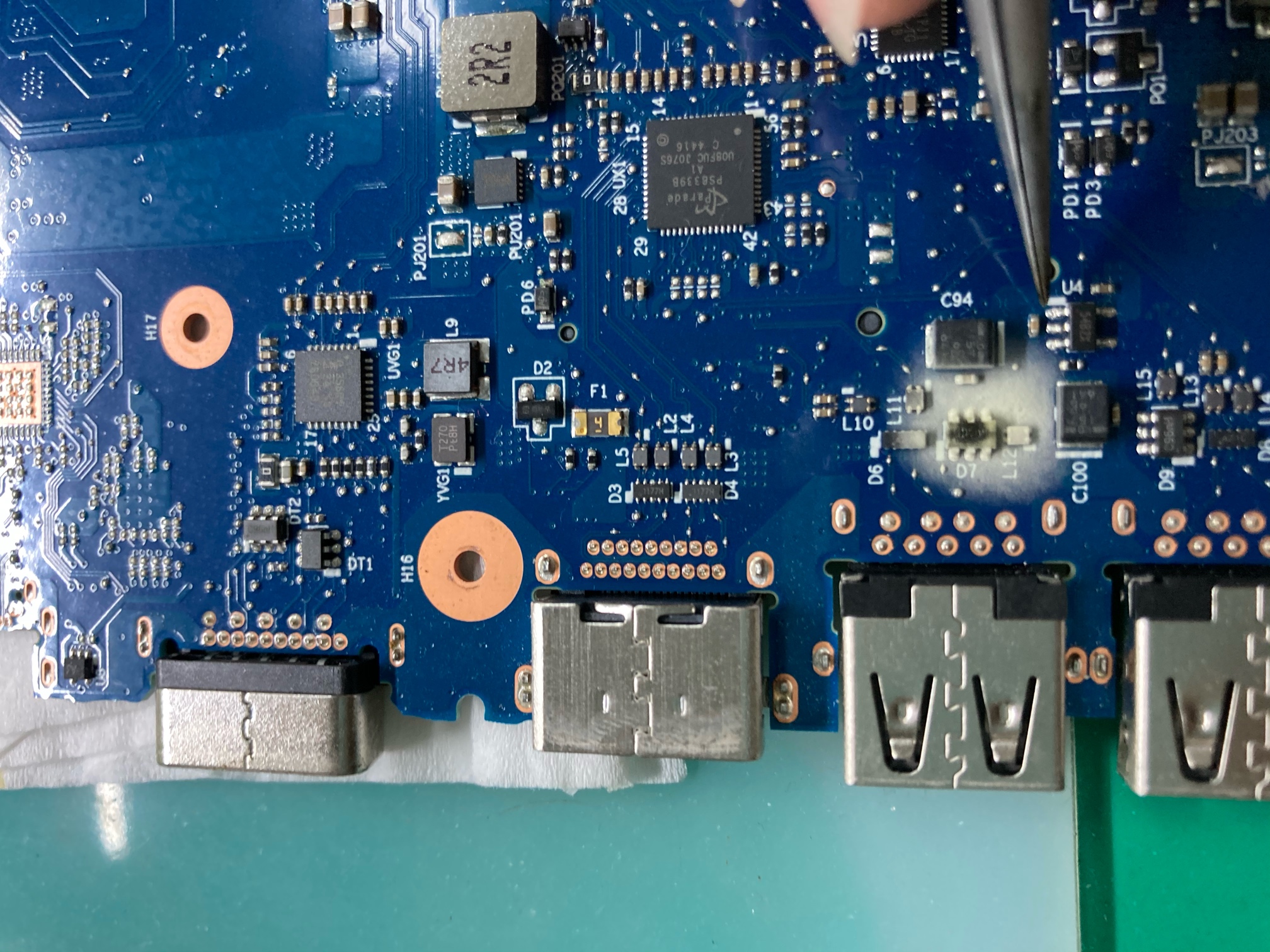

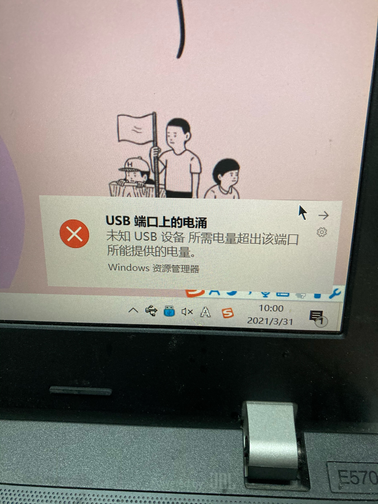

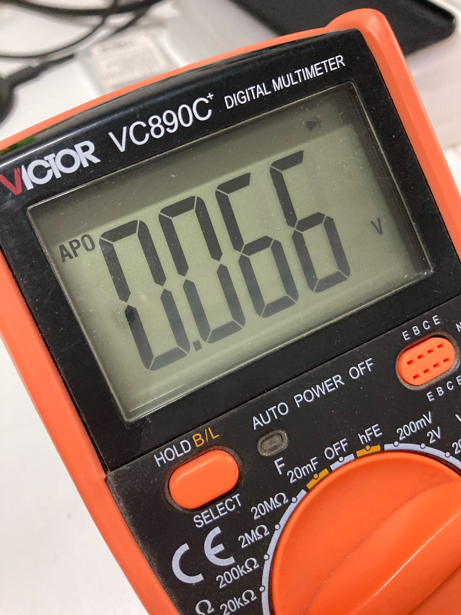

收到一台联想笔记本,说是加高电压烧了个USB设备后,左侧两个USB3.0接口不能用,开机后屏幕右下角提示USB过流,很明显,要查USB过流信号USB_OC#。

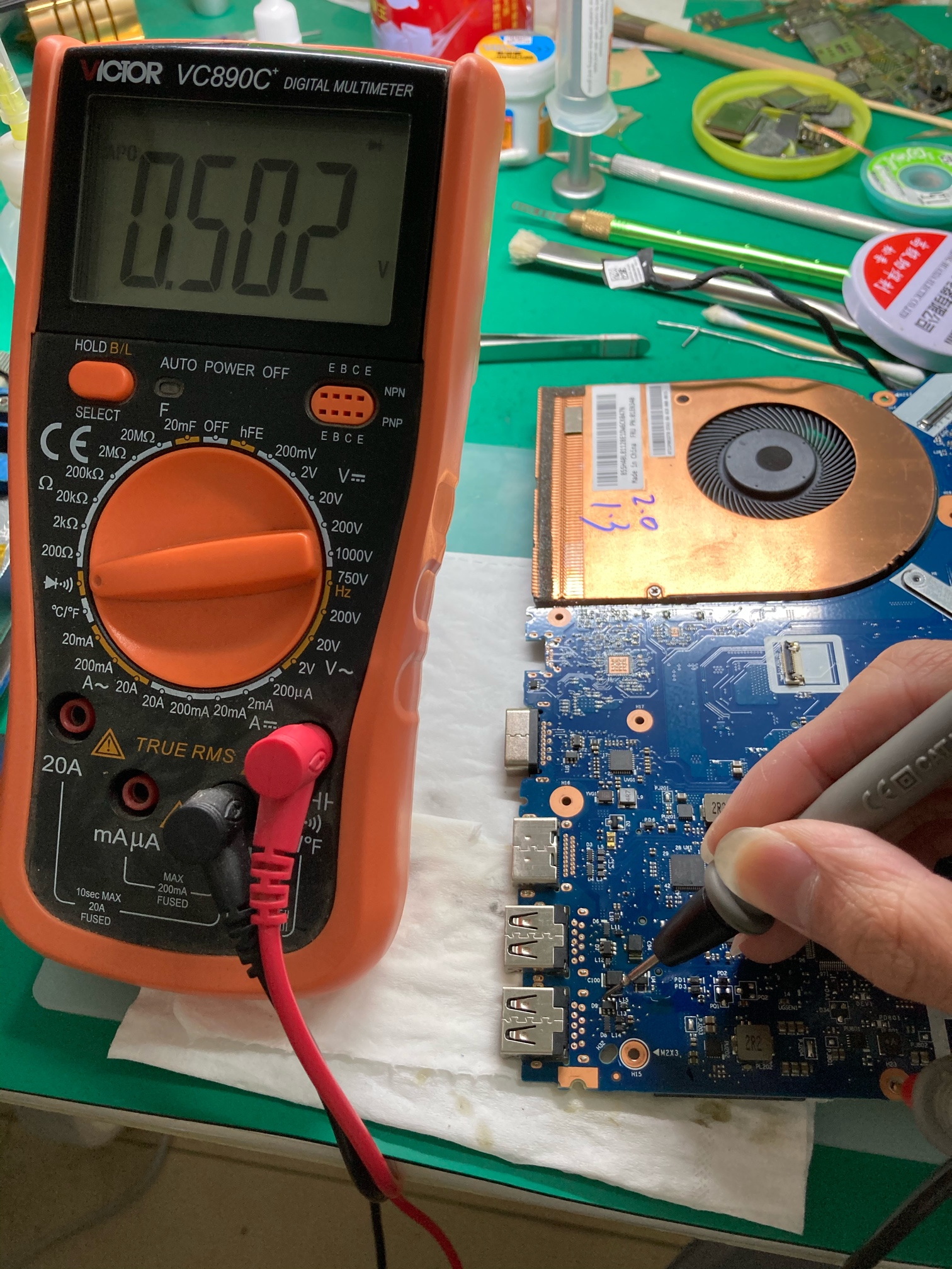

打开对应电路图,找到USB接口,供电相关,名称为USB_VCCA,由U4控制产生,先查看U4工作条件,打各引脚对地值,发现输出端接地,先不忙拆除U4,要先判断是U4本体损坏还是有后级短路。加电烧机,发现防静电管D7发烫,漏电了,先摘除它,取掉后输出端正常了。
由于找不到同型号芯片,就在测试板网桥附近上拆了一个可以代换的换上,装机测试正常,你以为这么快就结束了吗?没有!
另一个接口依旧不能用,直接断电打阻值,发现有一根usb数据线对地值异常低,顺藤摸瓜,找到相连元件,发现是另一个防静电保护管,于是拆掉它,阻值正常!补回代换零件。装机测试完全OK!

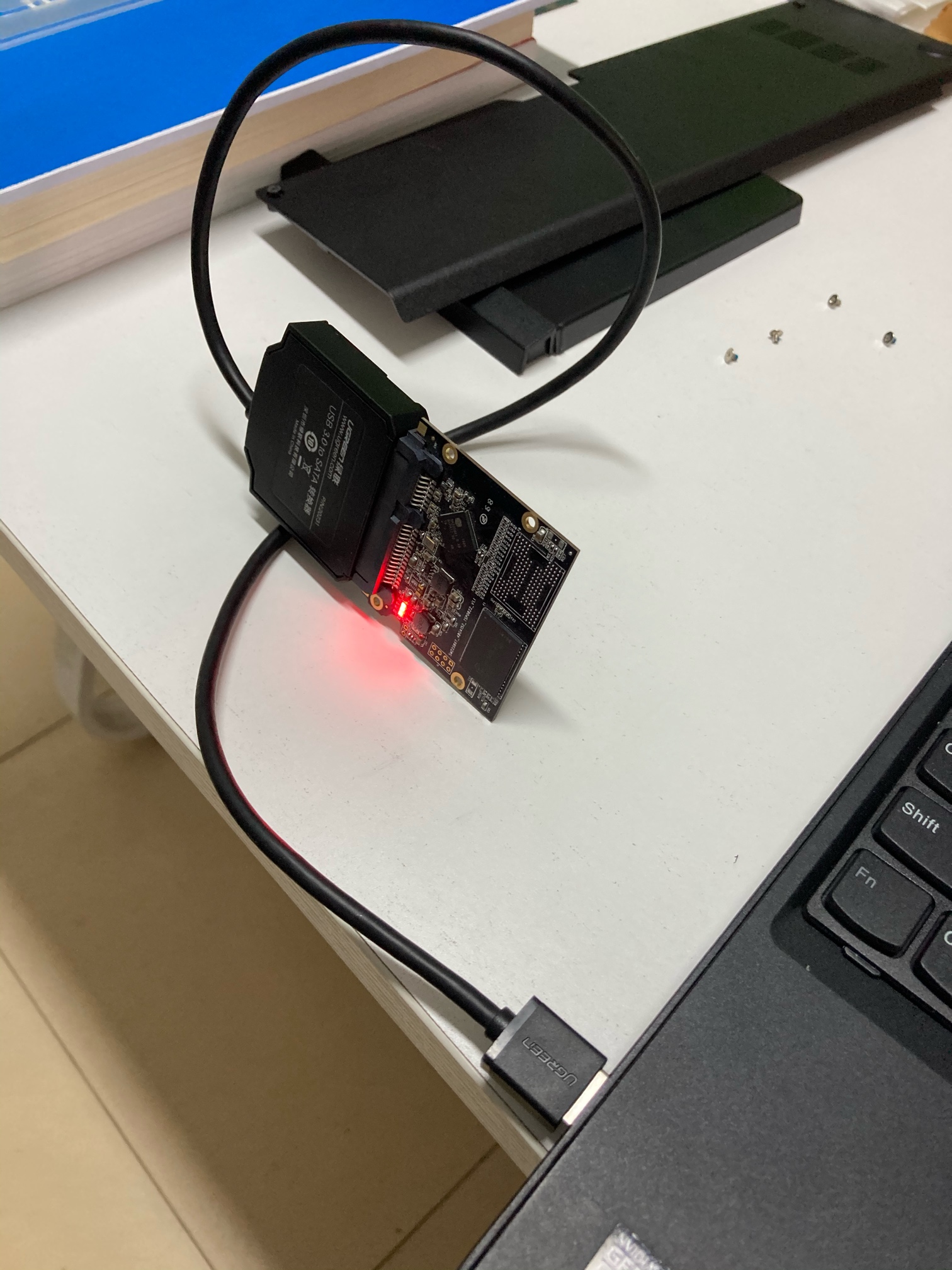

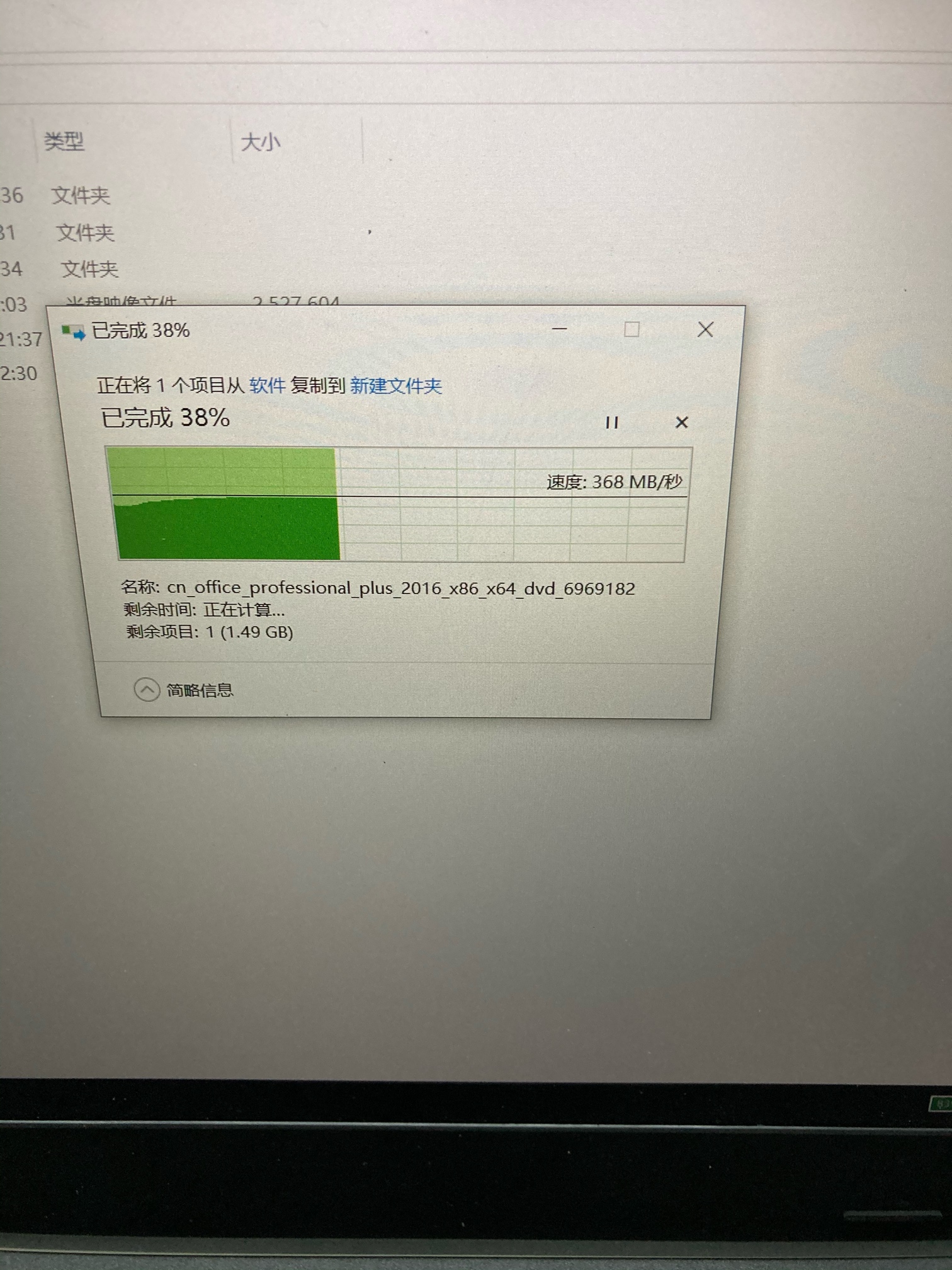

接口速度挺快的,(顺便秀一下我做的高速u盘)

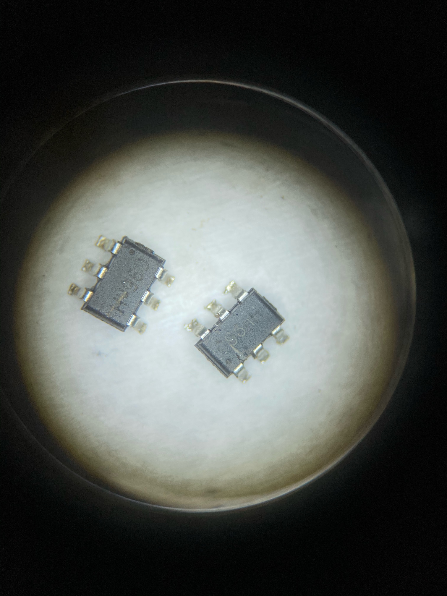

这次的故障源就是这两个六脚防静电保护管。
一个损坏导致USB供电接地,另一个损坏导致USB数据线接地。

作者: chenlin189    时间: 2021-3-31 22:56
怎么像自己改装的啊,芯片都在外面
作者: 大师兄工作室    时间: 2021-3-31 23:33
chenlin189 发表于 2021-03-31 22:56
怎么像自己改装的啊,芯片都在外面
什么像自己改装的
作者: chenlin189    时间: 2021-3-31 23:37
大师兄工作室 发表于 2021-3-31 23:33
什么像自己改装的
你的高速u盘啊
作者: 大师兄工作室    时间: 2021-3-31 23:46
chenlin189 发表于 2021-03-31 23:37
你的高速u盘啊
那个是试机用的固态硬盘,高速u盘没拍出来,用的是sm3280主控
