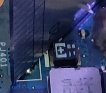

ZXCVWtest
标题: 请问这是什么元器件? [打印本页]
作者: 第一使徒    时间: 2021-3-31 17:29
标题: 请问这是什么元器件?
Pc414 150U B2 6.3Vm R45M
求助,谢谢。
作者: rsh418ff429    时间: 2021-3-31 22:52
电感上面的黑色元件是 钽电容
作者: 第一使徒    时间: 2021-4-1 09:33
rsh418ff429 发表于 2021-03-31 22:52
电感上面的黑色元件是 钽电容
谢谢,十分感谢
