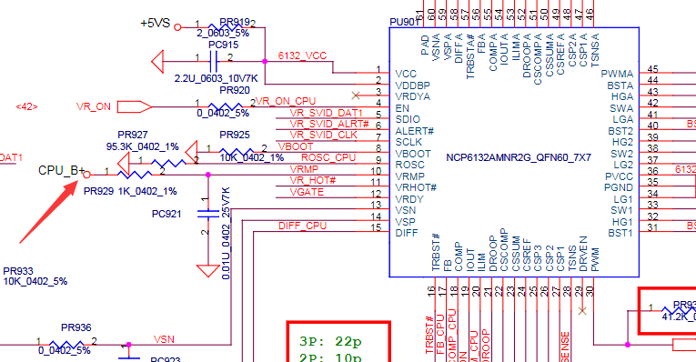

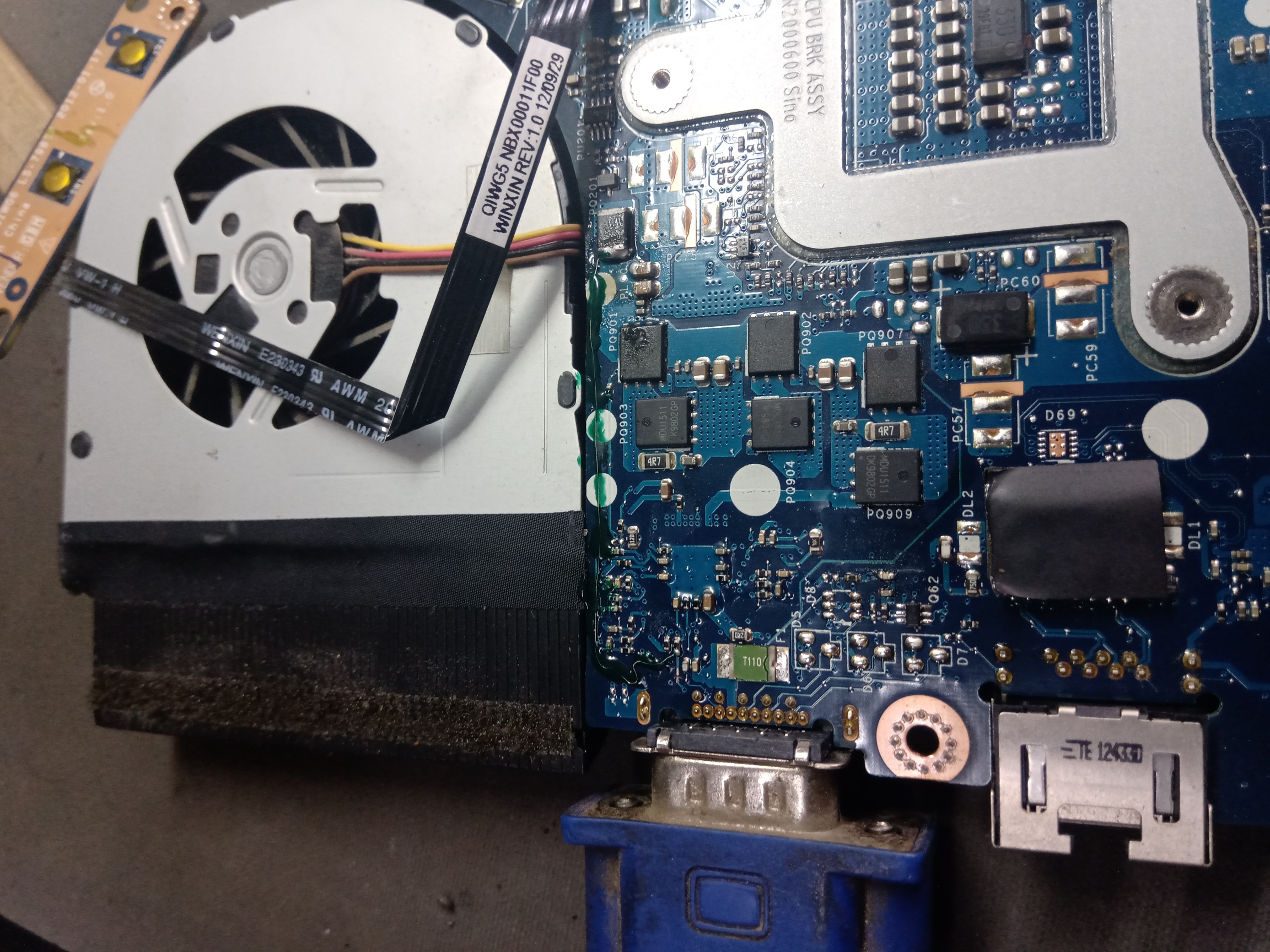

同行拿来G480上电无限重启,拆机裸板触发电流0.8-0.9瞬间掉电至0.02无限循环。
首先刷BIOS,刷完后还是不行。
然后慢慢检查发现CPU集显供电不出,CPU供电芯片10脚VRMP电压0.02异常,隔断PR929 CPU_B+公共点一端铜箔,打值CPU_B+无穷大应该是板层断线,从PL901飞线至PR929,裸板触发电流0.81顺利亮机。

作者: 辛集腾龙电脑    时间: 2021-4-1 13:28
wj114983736 发表于 2021-4-1 09:34
这个是集显部分的
不是集显部分,这个是芯片斜率  引脚,
控制核心和集显 供电
