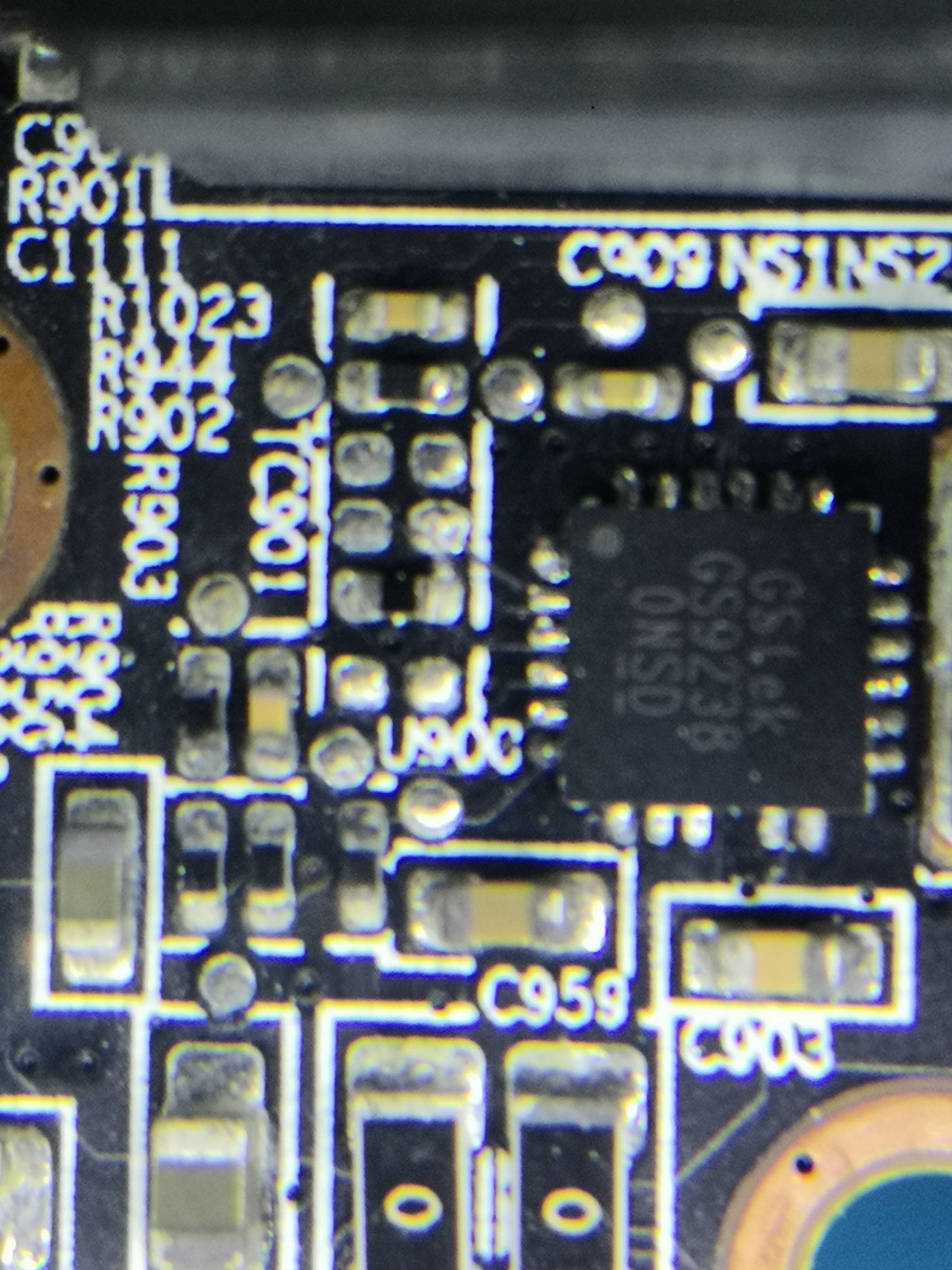

qinshaobin1990 发表于 2021-03-31 11:01
en有开启信号吗
本人新手 发表于 2021-3-31 13:32
直接换芯片,这玩意坏的多
信你个鬼 发表于 2021-03-31 12:48
重点查找,r1023,10k的,是不是依旧为0k了
66688057 发表于 2021-3-31 17:12
通电实际测量 VCC =5v电压,EN=3.3V, ain=12V,..。没有1023这个电阻 PFM 出来过一个10K电阻然后接地的这 ...
信你个鬼 发表于 2021-3-31 22:02
我看照片,空的是1023和944,902是有的
信你个鬼 发表于 2021-03-31 22:04
跑线吧,具体,看照片好像也没对
q3611323 发表于 2021-04-01 17:49
芯片换了吗 看这个地方应该是腐蚀了

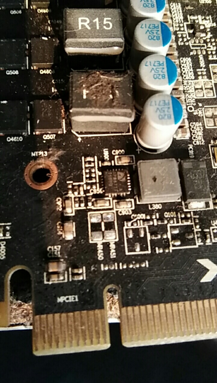

杨正良 发表于 2021-04-01 15:58
这个跟你的卡差不多,你自己对照一下,1脚是自己产生的电压,
66688057 发表于 2021-4-1 18:33
没呢,估计东西后天到吧,也没有一样的板子,不知道是否掉了件,那个朋友有迪兰488的板子帮忙看看那两个 ...
多核电脑 发表于 2021-6-10 21:11
我也遇到 这个电压不出来 发现+12V_BUS 的R905 2R2 电阻变成16欧 不知道是芯片引起的烧坏 还是 本身负 ...
