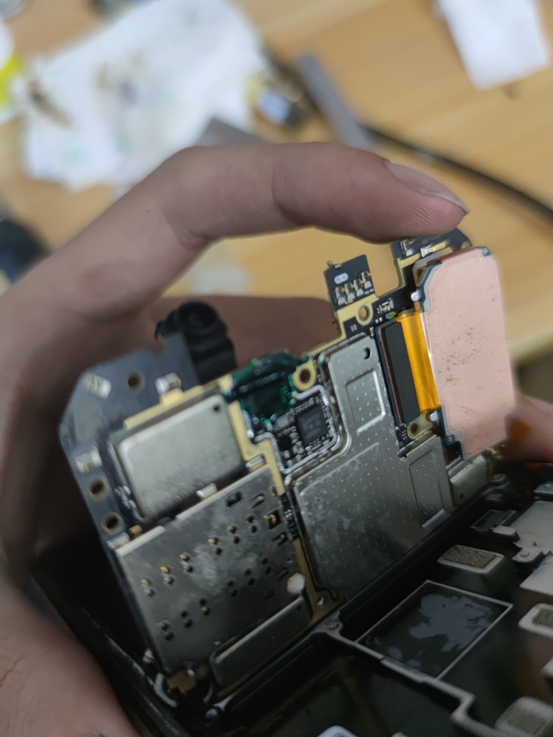

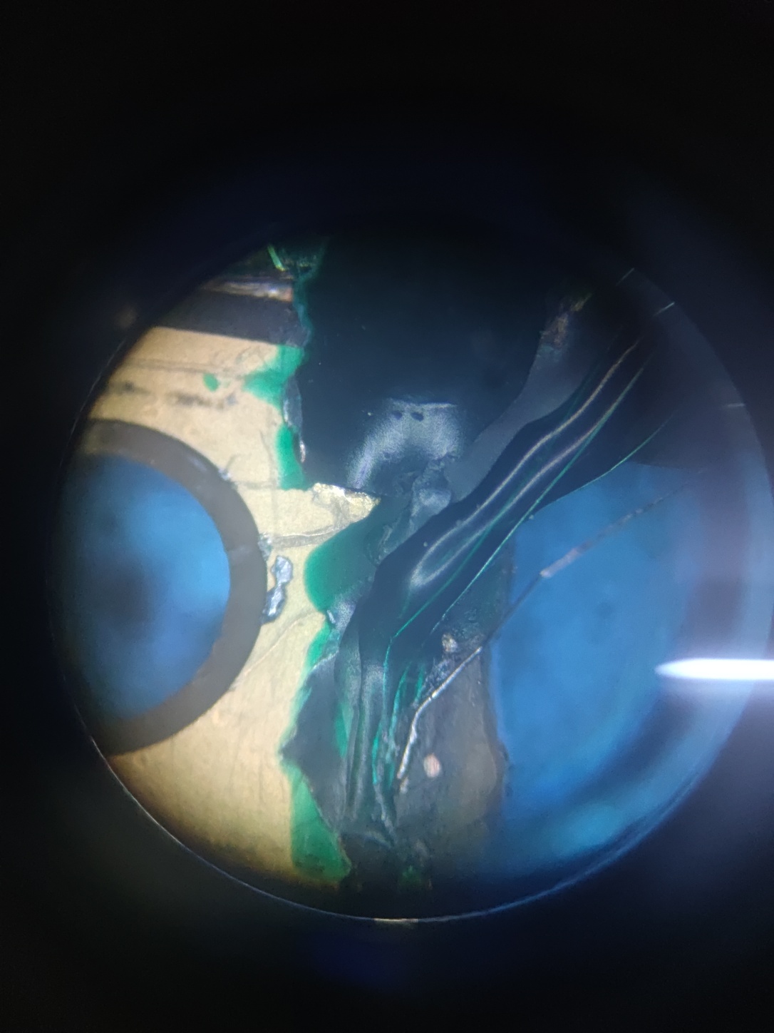

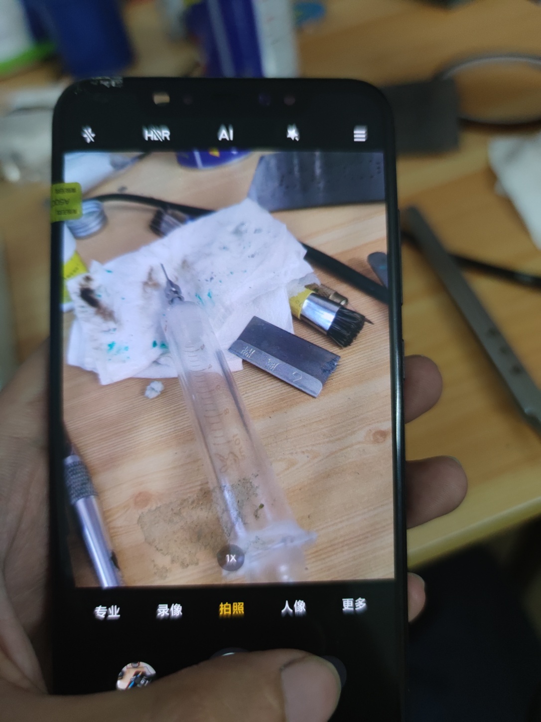

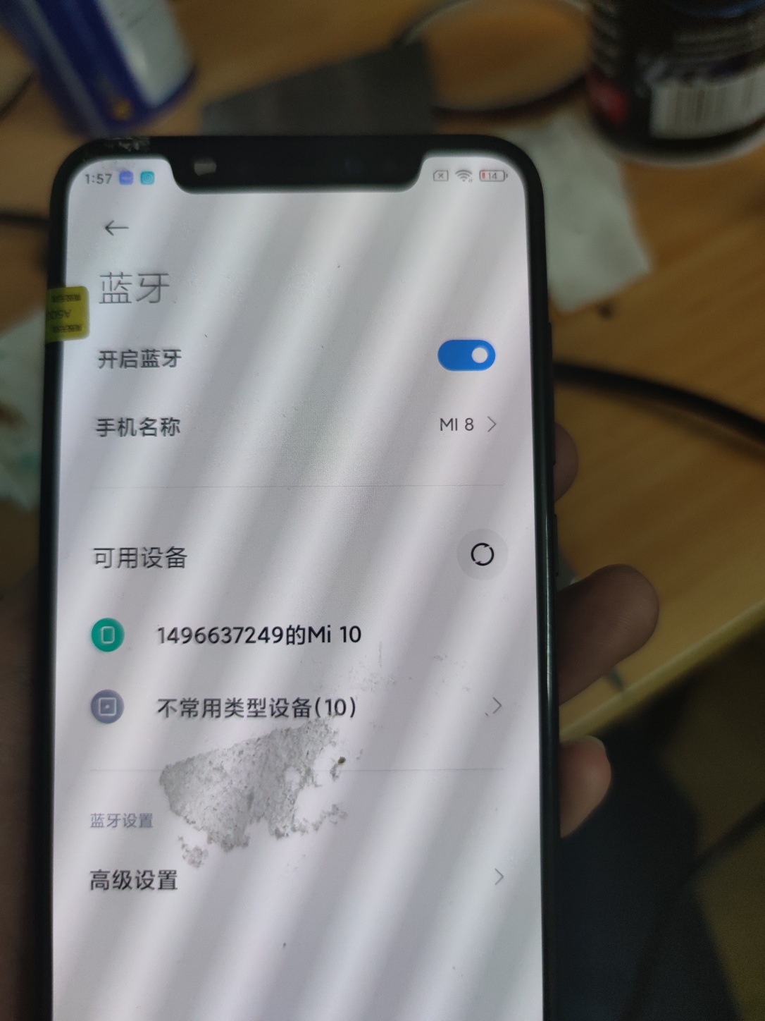

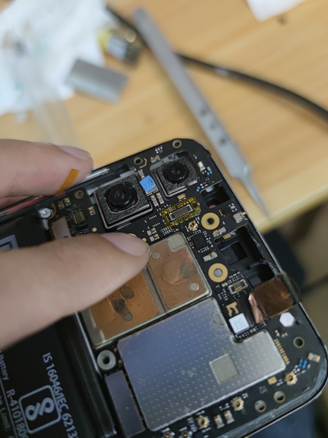

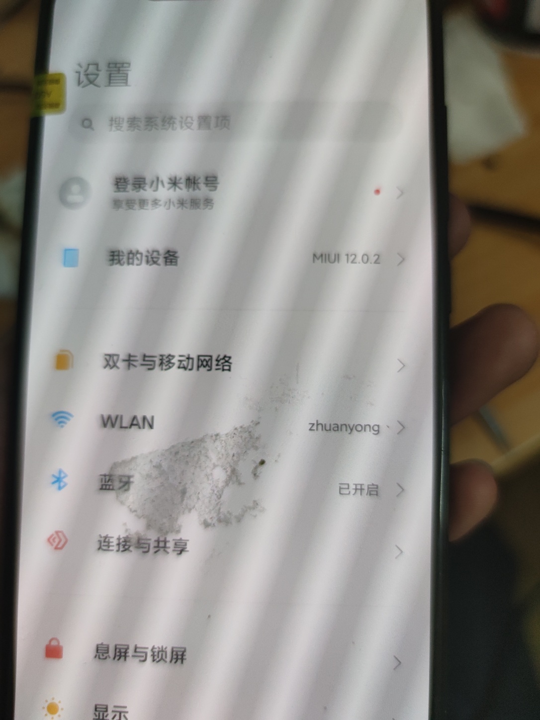

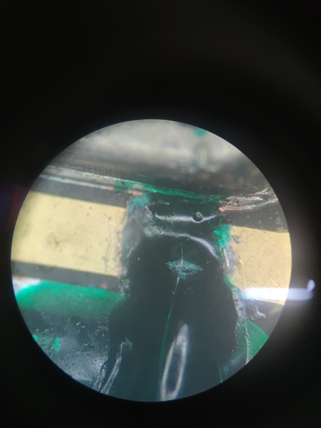

小米8标准版断头,飞好两层线之后,WiFi,蓝牙,GPS都有,但是前摄像头打不开,能打开大摄,点击翻转前摄的时候,相机还是大摄,只不过变成了二倍变焦,前摄后摄都是好的,还有另外一台飞好线WiFi那些也正常,但是相机直接报错,连接不上相机,求教各位大哥,这是什么问题?是板层下面还有走线到摄像机的吗?急!急!急!

作者: 记录    时间: 2021-4-1 15:57
检查前摄座子的小零件,没问题再测它座子阻值
作者: 1107551536    时间: 2021-4-1 16:17
没有掉小件,但是座子阻值j1503-23脚阻值偏大,这是啥问题,求大哥指教
作者: 1107551536    时间: 2021-4-1 16:18
影子丶 发表于 2021-03-31 23:25
你真有耐心,这种估计我都不修了
没办法啊,要吃饭啊,也是刚开始学修机
作者: 南鸿散人    时间: 2021-4-1 20:28
手机飞线没现成买的吗,好像都要取废旧小喇叭耳机线圈做
作者: 佼佼数码    时间: 2021-4-2 02:55
看看通路上的元件或者是芯片底角虚焊?
电压测过没?
作者: 1107551536    时间: 2021-4-2 18:45
佼佼数码 发表于 2021-04-02 02:55
看看通路上的元件或者是芯片底角虚焊?
电压测过没?
电压没测试,我去看看
